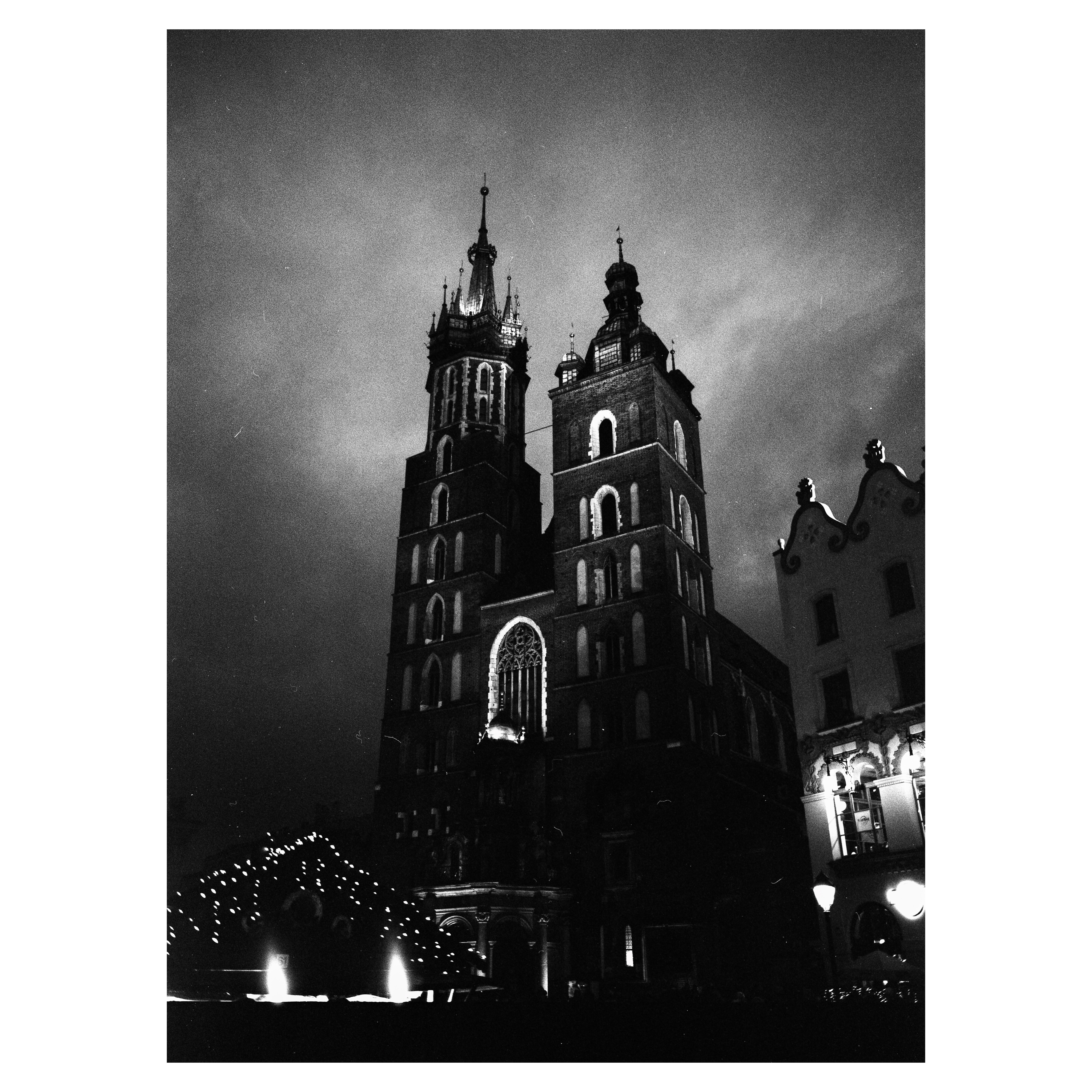

Klisza AGFA APX 400, temperatura 20, 1' przewracanie koreksem, 10" każdej następnej minuty kręcenie, naświetlanie zgodnie z czułością nominalną. ,,Zadymienie" jest równomierne na całej powierzchni kliszy.
czas wołania - tabelki
Film stary, więc to, że jest zadymiony to normalne. Zadymienie prawdopodobnie zwiększone działaniem światła w ciemni. Tak stare filmy, zwłaszcza o wyższej czułości podczas przechowywania "tracą" czułość. Myślę, że należało go naświetlać jak 200 ASA (najwyżej), a nawet jeszcze mocniej.
Jeśli masz tych filmów więcej, to następny naświetl na 200 ASA. Zadymienie można próbować zmniejszyć po wywołaniu i utrwaleniu kąpiąc film w rozcieńczonym osłabiaczu Farmera, ale to proces dosyć ryzykowny i wymaga wprawy w ocenie stopnia osłabienia. Takie osłabianie zadymienia powoduje wizualne powiększenie ziarnistości - niewielkie, ale zawsze.

Nie mam więcej tych filmów. Przesiądę się raczej na coś jeszcze produkowanego, kodak albo coś innego. Przymierzam się do fotografii portretowej. Pod tym kątem chcę skompletować sprzęt i dojść do wprawy w obróbce klisz i papierów. Poniżej to co mi wyszło po zeskanowaniu kliszy, taki miejscowy widoczek.

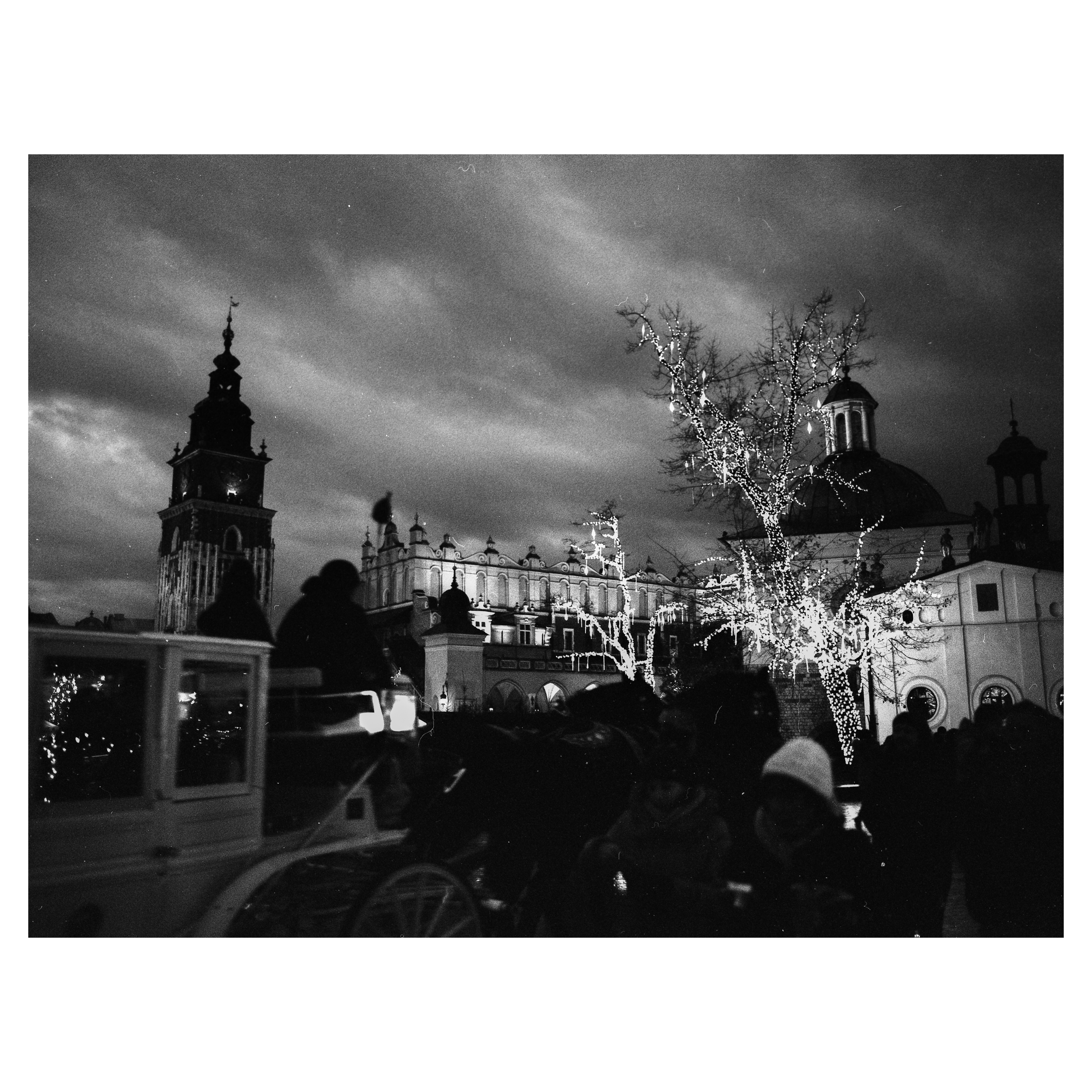

Ja ostatnio wołałem HP5 na EI6400 w DDXie, 20st na 35min - całkiem ciekawie to wyszło:
