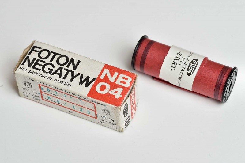

Foton Negatyw też posiadam. Słyszałem, że to było wielkie dziadostwo. Produkował go (wraz z wersją NB01 100 ASA) bydgoski Foton.

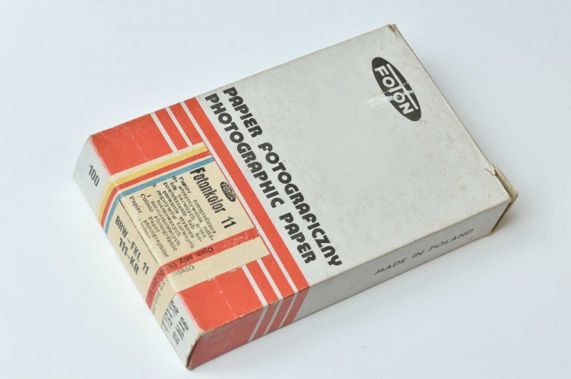

Fotoncolor 11! To ile było wersji tego papieru? Czy jest może podana data do kiedy należy go wywołać?

- wywoływać do 91-09-12

Fotonkolor 11 był chyba ostatni.

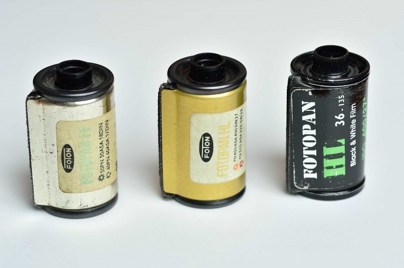

Mam pudełko HL w małym obrazku (typ 135), jak rozmrożę, to mogę sfotografować.humberland pisze: ↑24 lis 2018, 23:25 Nie udało mi się póki co trafić na Fotopana FL, HL, Super, czy N200. Jeśli ktoś z szanownego grona posiada któreś z wymienionych, to proszę o zdjęcie pudełka w celu uzupełnienia bazy polskich materiałów fotograficznych.
Mam też pudełka małoobrazkowego FF typu 135 i 635, a także NB-01 typu 635, jeśli potrzeba, mogę zrobić im zdjęcia.
A na tej https://archiwum.allegro.pl/oferta/foto ... 29013.html aukcji sprzedał się m.in. Fotopan Super, co prawda wywołany, ale pudełko jest.
