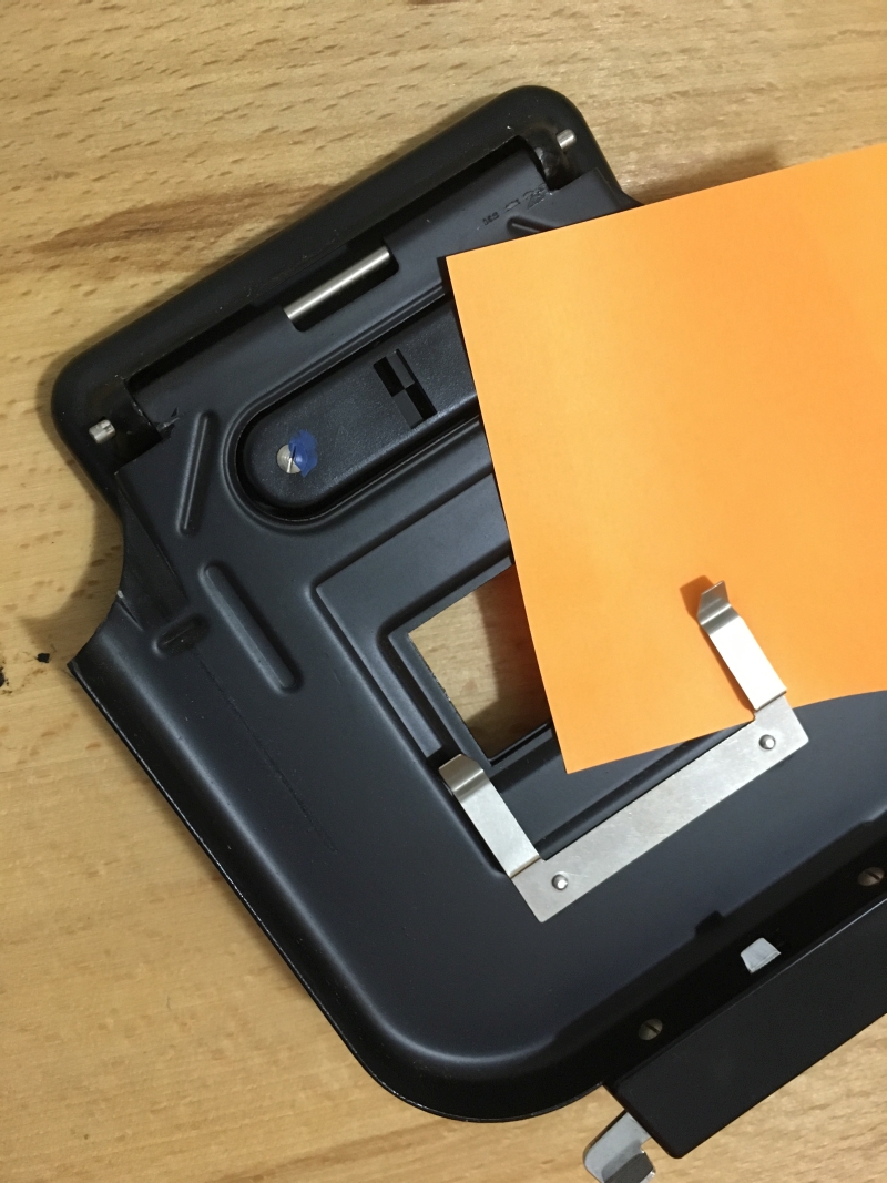

Dzień Dobry Paniom i Panom.
To mój pierwszy post w Koreksie i pierwsze pytanie.
Kupiłem powiększalnik Meopty Axomat 4a z obiektywem Rogonar-S 2.8 50mm, jak już doczytałem obiektyw całkiem dobry.
Sprzęt rozebrałem na drobne i ładnie wyczyściłem.
Mam pytanie ws. kasetki na negatyw.
Do czego służą te łapki nad negatywem? Czegoś brakuje? Jakiejś szybki czy to opcja na filtry?
Nomad
Posty: 1069
Ramka AXOMAT 4a
Post autor: Nomad »
Obstawiam że te łapki to sprężyny dociskające ramkę górną i dolną do siebie.
Posty: 10485
Ramka AXOMAT 4a
A to tu, to dalmierz ułatwiający ustawianie ostrości.
parafka
Posty: 32
Rejestracja: 11 lis 2018, 16:43
Ramka AXOMAT 4a
Post autor: parafka »
Te sprężynki na górze ramki nie dociskają nic więcej oprócz czegoś pod nie wkładanego.
A co do dalmierza to szczęka mi opadła.
Nie zwróciłem uwagi przy próbach z powiększalnikiem na to. Czego mam się spodziewać przy prawidłowo ustawionej ostrości?
Paseczka bez zniekształceń krawędzi jak w wizjerach aparatów fot?
Posty: 10485
Ramka AXOMAT 4a
Wysuwasz karetkę do połowy, włączasz światło w powiększalniku i na maskownice masz zobaczyć cienką pionową prostą kreseczkę.
Posty: 2498
Ramka AXOMAT 4a
A jeszcze precyzyjniej, niepodzieloną kreskę zobaczysz gdy ostrość będzie na 100%, przy braku ostrości kreska będzie podzielona na dwie przesunięte względem siebie połówki.
