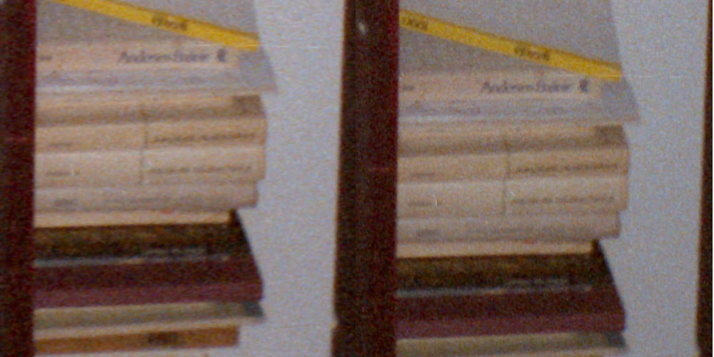

J.A. pisze:Nie chodzi o oversampling, który jest dostępny ze sprzętem. Tylko o jego programową emulację.
Czy przypadkiem nie chodzi o multisampling? Nie mogę niczego sensownego wygooglować.
Posty: 10300
Ja to tak nazywam, bo gdzieś tak przeczytałem wiele lat temu i tak mi zostało. W załączniku masz porównanie dla dwóch skanerów tej samej funkcji. Jedna to ilość przejść (powiedzmy, ża tak się to tłumaczy), a druga to ilość próbek. Jedna jest dla skanera płaskiego, a druga dla LS4000.
Różnią się tym, że ta pierwsza wykonuje autentycznie kilka przejść głowicy, a ta druga robi jedno przejście, ale odpowiednio wolniej.
Skutek jest identyczny - redukcja szumu w cieniach.
Tak sobie radzi z owym paskiem silverfast (demo) za 499 ojro.

Multisampling i multiscanning (dla tych, co googlają). Oba faktycznie zmniejszają szumy, ale niestety multiscanning obniża rozdzielczość. Moja wersja SF obsługuje multiscanning sprzętowy i nie ma bata, za każdym razem następuje rozmycie obrazu. nie tylko dlatego, że głowica skanująca nie trafia idealnie w ten sam punkt, ale też dlatego, że negatyw się nagrzewa od świetlówki i delikatnie odkształca (te badziewne uchwyty). No i trwa to strasznie długo.....
Posty: 10300
To że trwa długo, to nic nowego. Multisampling też trwa długo.
Rozmycia obrazu nie stwierdzono.
Wskaż, który fragment to przebieg 16x.

Wg mojej subiektywnej oceny, prawy jest bardziej ostry. A może i obiektywnej, bo nie mam pojęcia o czym mówicie ;)

J.A. pisze:Rozmycia obrazu nie stwierdzono.
Wiesz, Ty masz skaner. Ja mam skanerek. Pewnie dlatego mamy inne doświadczenia.
Zdjęcie po prawej jest bardziej ostre. Duże różnice w ostrości pyłków, bardzo niewielkie w obrazie.
Posty: 10300
JaZ99 pisze:Wiesz, Ty masz skaner. Ja mam skanerek.
Ściągnij demo VS-a i sprawdź, czy to wina sprzętu, czy oprogramowania.
JaZ99 pisze:Zdjęcie po prawej jest bardziej ostre. Duże różnice w ostrości pyłków, bardzo niewielkie w obrazie.
Obaj trafiliście. Tylko czy sądzicie po obrazie, czy sugerujecie się pyłkami? Bo ja w obrazie nie widzę różnic. No i to jest 16 krotny przebieg. Zaraz zrobię test z wyłączonym ICE. Bo zaraz się okaże, że multiscanning ma korzystny wpływ na ICE. Jeszcze lepiej usuwa pyłki. ;-)

J.A. pisze:Ściągnij demo VS-a i sprawdź, czy to wina sprzętu, czy oprogramowania.
Ściągałem. Zarówno SF i VS produkują w tym trybie takie samo "mydło".
Skoro różnice są bardzo niewielkie, to po co robić 16-krotny przebieg? Szybciej usunie się te pyłki ręcznie...
Posty: 10300
JaZ99 pisze:Ściągałem. Zarówno SF i VS produkują w tym trybie takie samo "mydło".
czyli muszę odszczekać, to nie oprogramowanie jest winne.
JaZ99 pisze:oro różnice są bardzo niewielkie, to po co robić 16-krotny przebieg? Szybciej usunie się te pyłki ręcznie...
Ale chyba nie o pyłkach rozmawiamy? To była tylko dygresja i w sumie żart. Multisampling ma zmniejszać szum. I na slajdach zmniejsza znacznie. Multiscaning także.
Na negatywach też trochę, ale tu różnice znikają gdzieś pomiędzy 1 i 4.

Moje doświadczenia z szumami są takie, że lepiej i szybciej usunie się je w Lightroomie, niż stosując multiscanning. Ale, jak już mówiłem, to niestety inna klasa sprzętu...

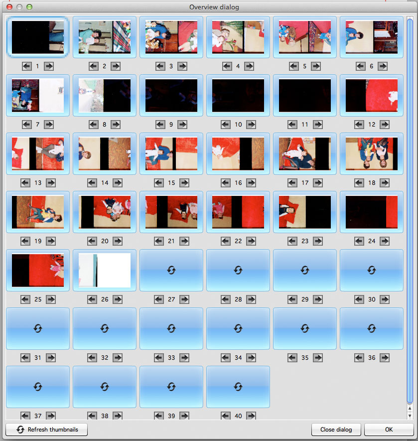

danielcio pisze:20 s? poprosze o instrukcje :)
Plik otwarty w PS.
1. cmd-M
2. Sample in image to set white point - klikamy na masce negatywu.
3. cmd-I
4. C i obcinamy marginesy.
5. smd-shift-L (lub B), któraś z tych opcji zawsze daje radę.
6. cmd-M
7. Sample in image to set gray point - tym razem szukasz punktu w obrazie który Twoim zdaniem powinien być szary.
Gotowe.
Ze stoperem w ręku, zajęło mi to 26s.
Witam czy mógłbym poprosić o taką instrukcje na Windows? Przepraszam za takie głupie pytanie ale od dwóch dni szperam i już wręcz potrzebuje pomocy "jak krowie na rowie". Pozdrawiam
PS. Źle się wyraziłem. Szperam na inne sposoby od colorplusa po lightrooma, ale po omacku. Czy komendy w PS na macu*, są takie same jak na Windows? Cmd zamienić na Ctrl? Jak to przełożyć?
