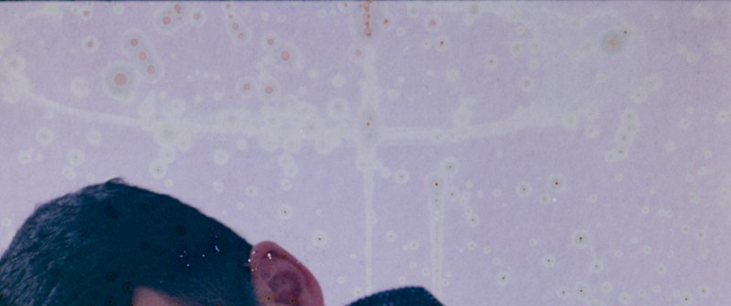

Witajcie, oddawałem do wywołania 2 rolki do fotolabu, jedna rolka wywołana ok, druga ma na całej powierzchni kliszy takie kropki/plamy, jeżeli dotknąć negatywu palcem to te plamki są wypukłe na powierzchni negatywu, widać je też pod światło, tak jakby mikroskopijne bąbelki. Obie rolki były przeterminowane około 1 roku, obie z tej samej partii, trzymane w lodówce, druga nie nosi takich śladów. Na innych klatkach kropki układają się w linie, zacieki itd.
Pytanie czy to wina przeterminowanej rolki czy reklamować usługę wywołania?

Jeden rok po terminie to poł biedy szczególnie dla filmów ,,pro,, i jak piszesz przechowywane w lodówce,jak dla mnie to wina labu. :-(

Akurat materiały "pro" są bardziej, a nie mniej wrażliwe na przeterminowanie. Trafiają do dystrybucji po dłuższym okresie leżakowania w kontrolowanej atmosferze i mają zawsze krótszy okres gwarancji. To tak gwoli ścisłości.
Z resztą opinii Mirosław się zgadzam.

Gdyby nie było to wypukłe, to można by się zastanawiać czy film czy lab. Kiedyś miałem coś podobnego na 30-letnim ORWO UT-ileśtam scrossowanym w c-41. Ale jak ma to fakturę, to znaczy że lab ma zasyfioną chemię.

Panowie nie piszcie bzdur, laby w 99% wołają w maszynach "przeciągowych", negatyw jest przyklejany do lidera, który następnie jest przeciągany, przez wszystkie kąpiele i cały czas jest w pełnym zanurzeniu.Chemia działa na emulsje cały czas jednostajnie, a niewybiórczo.
Więc to co widzisz nie mogło powstać w labie.
Jeśli lab ma problem z maszyną lub chemią w tejże, to możesz dostać negatyw, niedowołany, porysowany, (wałki skrystalizowane),
lub z plamami, (brudne wałki).
Ale nie tego typu.
Sugeruje używać negatywów z terminem nie wkładać ich do lodówki i będzie git.

Dla mnie sprawa jest dosyć oczywista. Jeżeli dwa filmy były wywoływane równocześnie, to odpada błąd labu. Oba powinny być brudne.
Na moje oko na jednej szpulce rozwinął się grzyb. Prawdopodobnie pudełko nie było szczelne, kiedyś tam dostała się do niego wilgoć, i stąd taki efekt.
