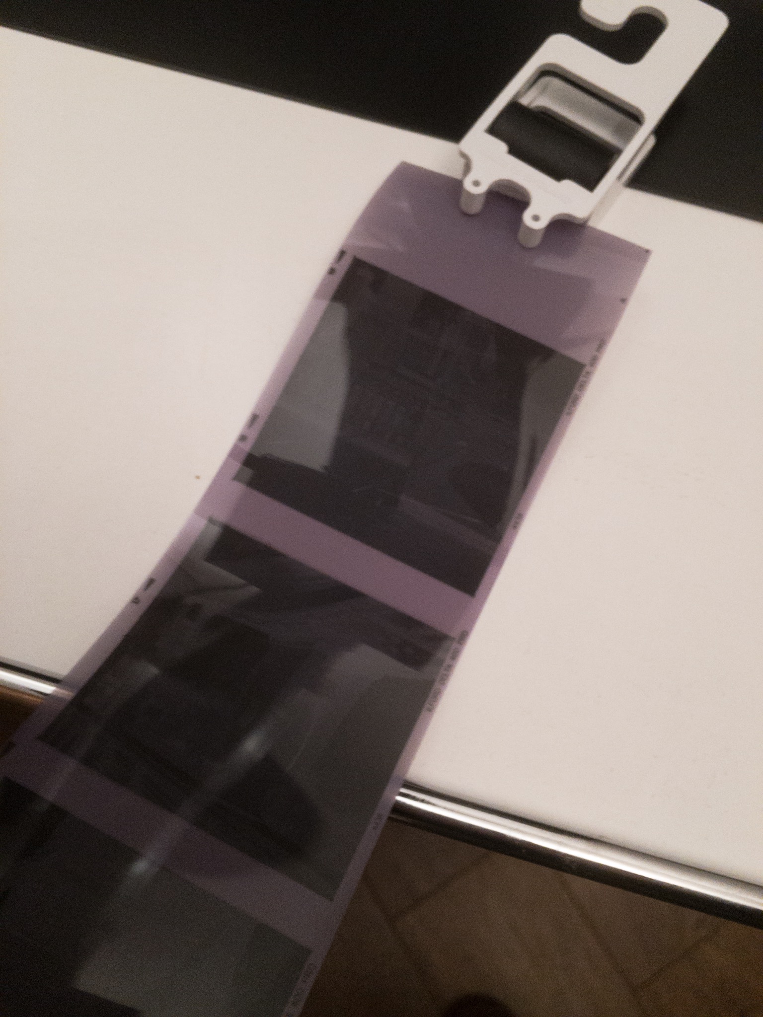

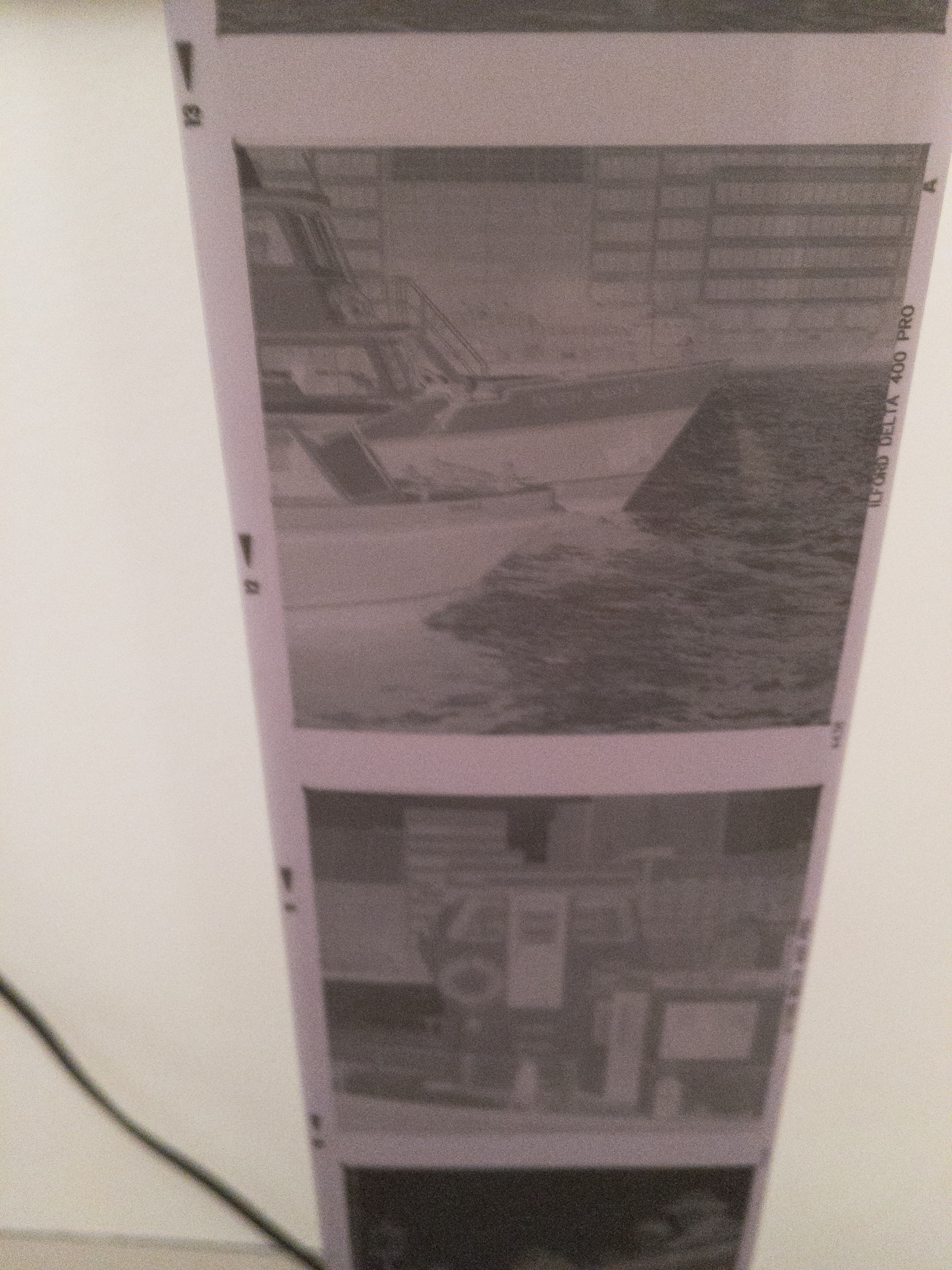

Czesc,
Nie uzywalem nigdy produktow tej firmy i nie mam zadnych doswiadczen, jednak dzisiaj sie zawiodlem. Wywolalem Detle 400 w DDX i utrwalilem calkowicie swiezo rozmieszanym utrwalaczem ze stocka przygotowanego miesiac temu. Slabo poszlo. Caly film nieutrwalony poprawnie i utrwalenie ponowne nie pomoglo. Prawdopodobnie ze zdjec niec nie bedzie chociaz je widac. Kontrast jest celowo maly ale caly film ma taki rozowawy / beige kolor. No slabo...
Czy Wy tez mieslicie podobne doswiadczenia z Adoxem??
Pozdrawiam,
dejnekas

A dlaczego uważasz, że nic nie będzie? Tylko z powodu tego koloru?
Nie ma to absolutnie żadnego wpływu na wynik końcowy. Negatyw wygląda na zupełnie przejrzysty, więc nie ma problemu.
Nie mam pojęcia skąd w necie taka walka o bezbarwne podłoże.
Nie używam Adoxa, nic Adoxa i nie mam pojęcia czemu nie usunął tego podbarwienia, ale może go jeszcze usunąć w kąpieli Lawaquick, choć nie ma gwarancji, że się uda.
dejnekas
Posty: 569
Lokalizacja: Londyn
Problemy z utrwalaczem Adox?
Post autor: dejnekas »
Tego na zdjeciu z komorki nie widac, ale bardzo silny ten rozowy efekt jest na filmie. Mam nadzieje, ze bedzie ok ale rowniez kontrast jest slaby - moze bedzie dobry jesli uda mi sie pozbyc tego koloru.

Posty: 10537
Jeszcze raz powtarzam,ten kolor nie ma żadnego wpływu na efekt końcowy.
Co prawda chyba nie miałem do czynienia z tą chemią, ale skąd wiadomo, że film jest nieutrwalony poprawnie?
Nomad
Posty: 1069
Post autor: Nomad »
Jeżeli podłoże jest całkowicie klarowne, to kolorek nie ma znaczenia.
Gorzej jeżeli jest lekko mleczne.
PS Czy Adox zaleca rozcieńczanie stocka utrwalacza?
Farfurnia
Posty: 62
Rejestracja: 04 sie 2014, 11:54
Lokalizacja: Zawadka Rymanowska
Post autor: Farfurnia »
Przy nieświeżym utrwalaczu taki kolorek to normalne, przy nowym się nie spotkałem, ale może w składzie tego akurat utrwalacza nie ma czegoś, co rozpuszcza maskę? To zgadywanki. Ale na pewno na powiększenia, ani skany to nie wpływa. Teoretycznie może trochę podnieść kontrast na papierze wielogradacyjnym, ale ja tego nie zauważyłem u siebie. Natomiast maska spłukuje się w ciepłej (ale bez przesady) wodzie jak dłużej pomoczyć, albo przy powtórnym utrwaleniu w świeżym utrwalaczu. Albo po prostu w innym, bo piszesz, że twój był świeży. A może miesiąc dla tego utrwalacza to za długo? - nie znam go, ale Ilford Rapid dość szybko przestaje sobie radzić z maską.
