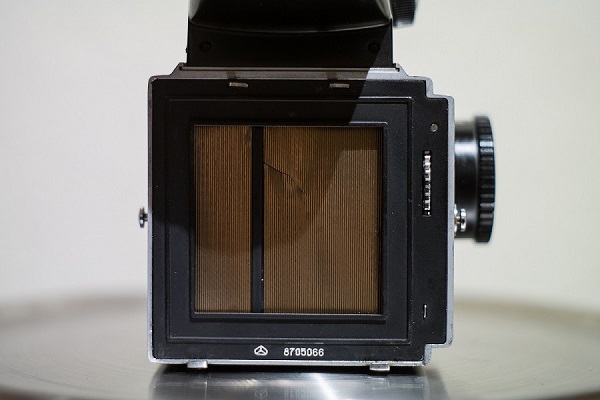

P.S. w międzyczasie zrobiłem rolkę filmu tym aparatem który wymagał tylko przeczyszczenia i (opcjonalnie) regulacji. Kiedy zdjąłem kasetkę z filmem to zobaczyłem obraz jak w załączniku (celowo częściowo naciągnąłem migawkę, żeby zobaczyć czy to tylko stan jednej kurtyny, czy druga też strzeliła). Coś nie mam ostatnio farta... ciekawe ile zdjęć straciłem.
powalos, masz może jakiś namiar e-mailowy do serwisu w Kielcach?

Jakbyś potrzebował kurtynek takich jak na zdjęciu, to mogę pomóc. Niestety, w montażu nie pomogę, tylko część do wymiany.
