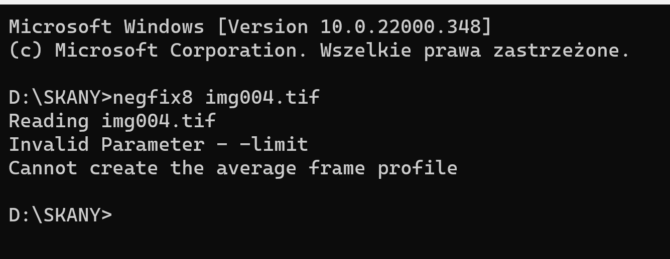

Czy ten skrypt działa w 2021 na Windows 10/11 czy już nie bardzo ;)?

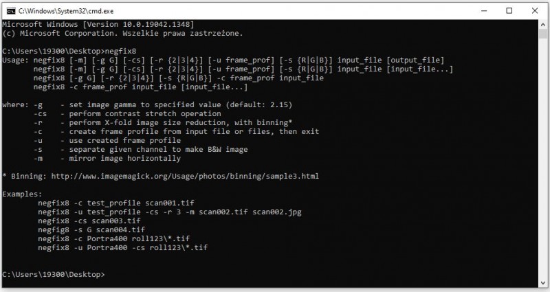

Negfix8? Działa, kilka dni temu po przejściu z WIN7 na WIN10 zainstalowałem i jest ok. Trzeba użyć: ImageMagick-7.1.0-15-Q16-HDRI-x64-dll

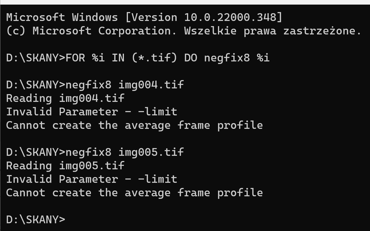

Tak robię, niestety komunikaty mam takie jak w załączeniu

Bartek Wu pisze: 05 gru 2021, 09:22 Tak robię, niestety komunikaty mam takie jak w załączeniu
Też tak miałem, ale podmieniłem ImageMagic i jest jak na załączonym ekranie. Sprawdziłem, mam zainstalowane dwie wersje:
ImageMagick-7.1.0-16-Q16-x64-static.exe
ImageMagick-7.1.0-16-Q16-HDRI-x64-dll.exe
Z tym pierwszym miałem objawy jak u Ciebie, po zainstalowaniu tego drugiego jest ok.

No niestety. Doinstalowanie wersji static nic nie dało. No trudno - nie przekonam sie jak działa ;)

No to nie wiem co Ci poradzić. Może usuń oba, wyczyść ślady i zacznij od początku. A działa bardzo dobrze.
