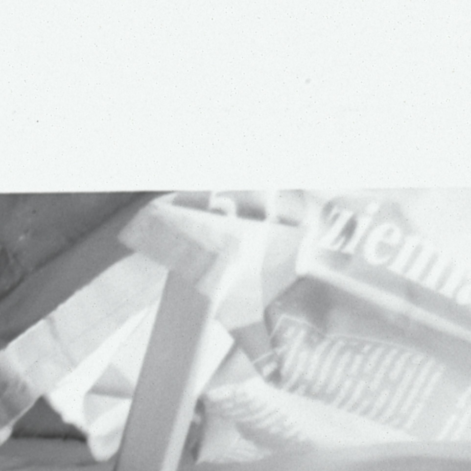

Witam,
na ostatnio wywołanych negatywach RPX 25 mam wysyp kropek (czarne, po odwróceniu białe). Na pewno nie ma na to wpływu wywoływacz, przerywacz ani temperatura (po samym utrwaleniu i wypłukaniu w wodzie destylowanej kopki są).
Utrwalacz to tetenal super fix, świeży dopiero co otwarty (to jedyne czego nie wykluczyłem na chwilę obecną).
Wydaje mi się że kropki są po stronie bazy, a nie emulsji (na skanach mam ostre kropki lub emulsję).
Zauważyłem również, że film jest matowy, nie jest jednolicie przejrzysty w miejscach gdzie nie został naświetlony.
Miał ktoś podobny problem? dołączam skan filmu przed odwróceniem.
RPX25 (nie odwrócony skan negatywu) ciemne kropki na filmie

Nie wykluczyłeś jeszcze samego filmu.

J.A. pisze:Nie wykluczyłeś jeszcze samego filmu.
tylko to pozostaje (kiepska film/emulsja), lecz wtedy nie tylko ja miałbym takie problemy (chyba że inni nie zwracają na to uwagi).
Muszę się w takim wypadku rozejrzeć za jakimś mało ziarnistym zamiennikiem.

to RPX a to robi chyba rollei, więc się nie dziwie. Były juz nie raz jazdy z rolejami

Gdy pojawia się problem z nazwą "Rollei", to jako pierwszego podejrzanego typuję właśnie jego.
Rollei nic teraz nie produkuje (a kiedyś zajmował się aparatami - czyli mechaniką). Sprzedają co im się uda nawinąć do kasetek, albo na szpulki.
A to będzie niezużyty zapas filmów do fotoradarów analogowych (Superpan 200 i RR400S), a to jakieś przeterminowane negatywy i slajdy (crossbird i inne birdy) itd.
sn666 pisze: Muszę się w takim wypadku rozejrzeć za jakimś mało ziarnistym zamiennikiem.
Może Adox?
