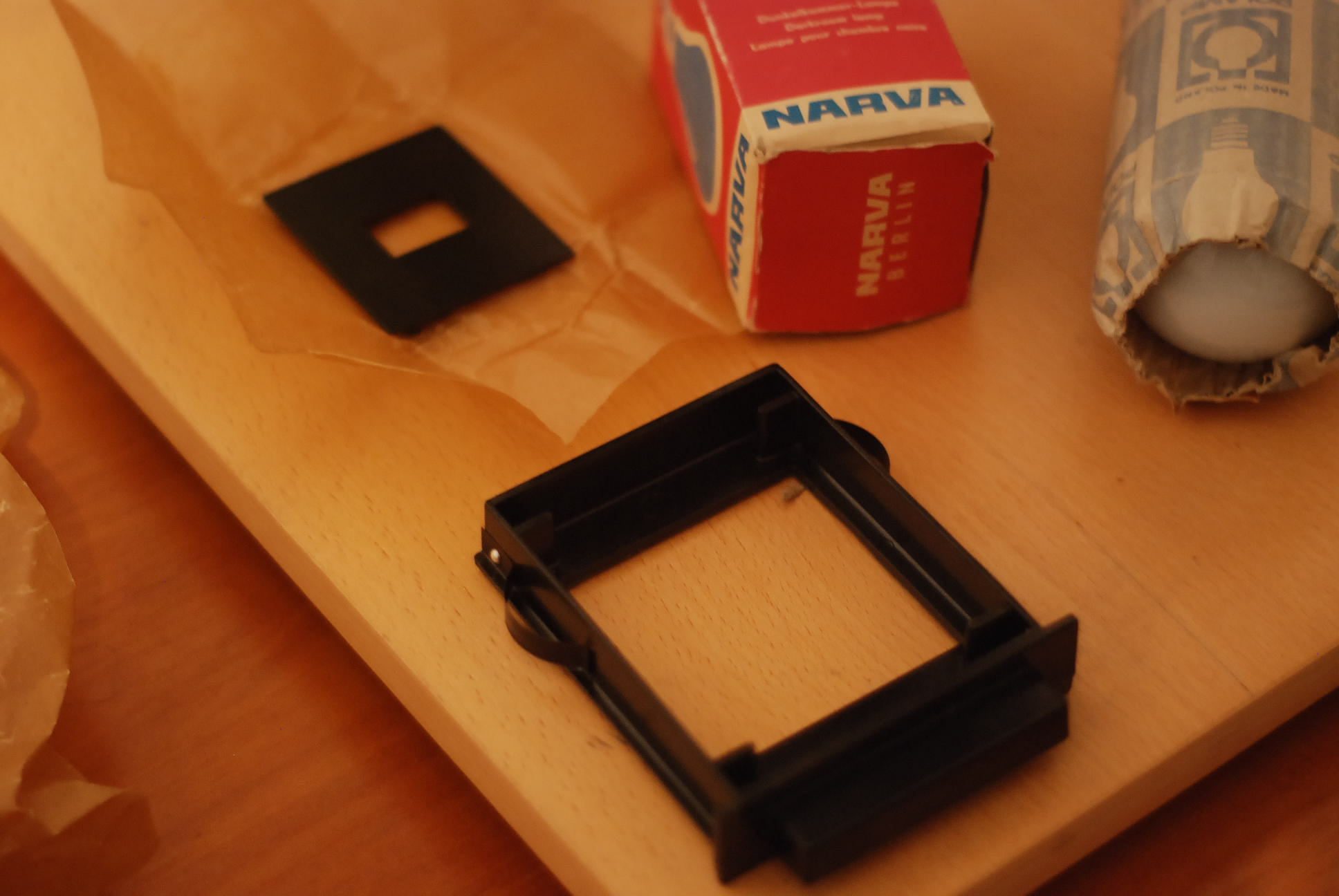

1) Ta szufladka z szybką z pierwszego załącznika- zakładam że wkłada sie do niej film - w powiększalniku powinna być zamontowana szybką do góry czy do dołu???

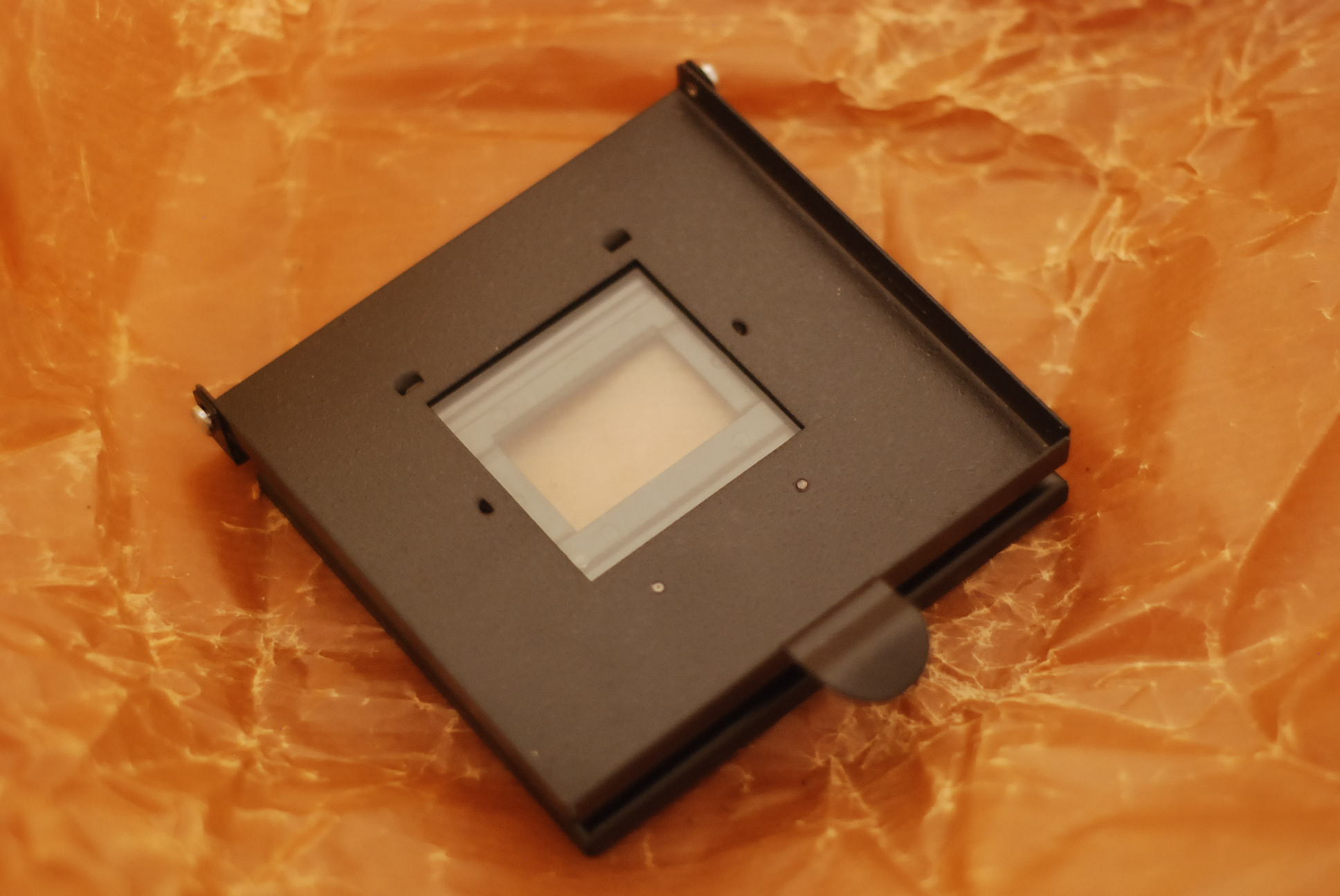

2) Do czego służą "ustrojstwa" z załącznika trzeciego?? (w szczególności ta "szufladka" montowana zaraz pod zarówką)

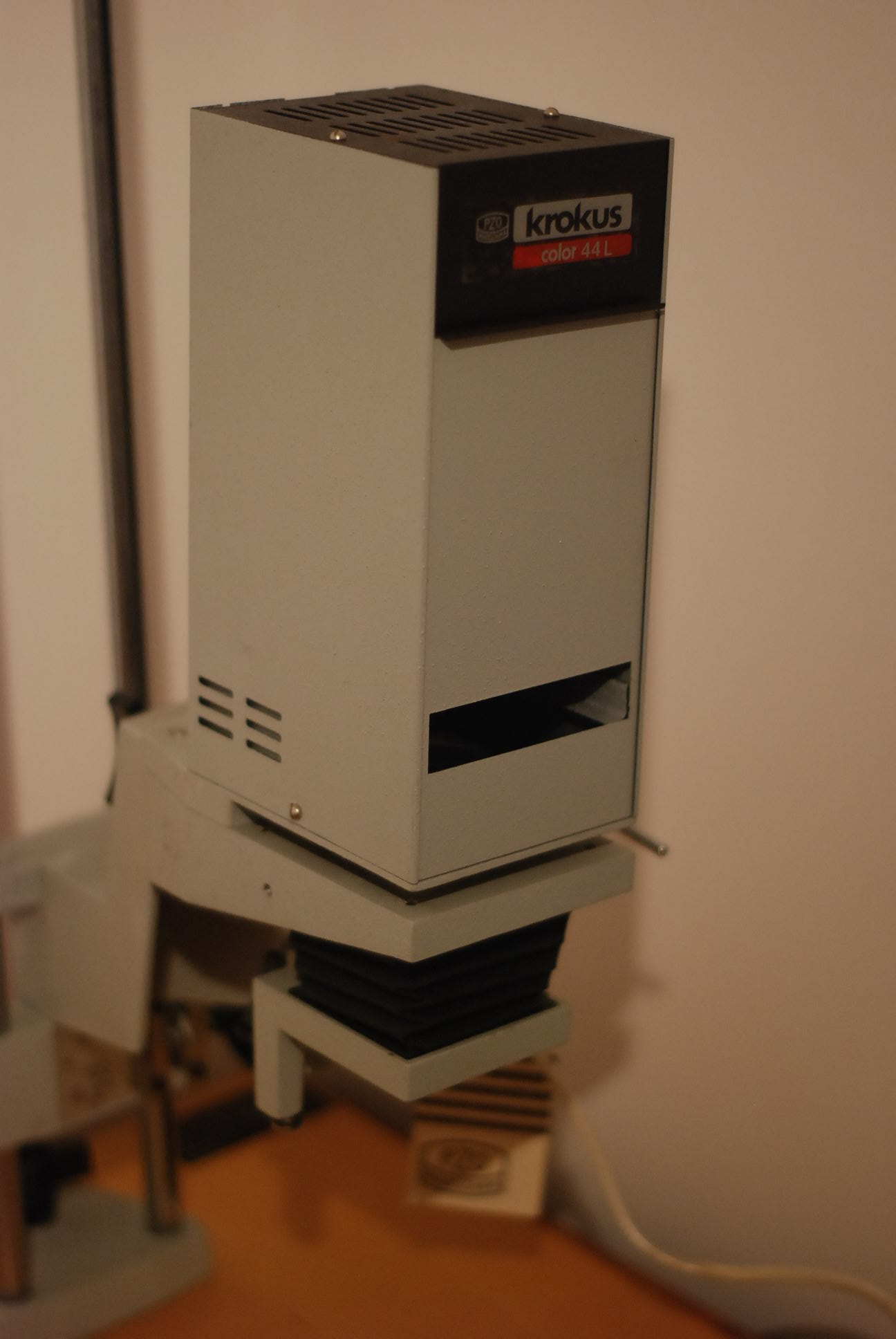

3) Z prawej strony powiększalnika wkręcona jest "wajcha" z drutu zakończona nakretką kontrującą - do czego to służy???
4) Z tyłu, za obiektywem kolejna "gałka-pokretło" - dla mnie niewiadomego zastosowania

Balbazuar pisze: 1) Ta szufladka z szybką z pierwszego załącznika- zakładam że wkłada sie do niej film - w powiększalniku powinna być zamontowana szybką do góry czy do dołu???
Szybką do góry tak jak leży na zdjęciu.
Balbazuar pisze: 2) Do czego służą "ustrojstwa" z załącznika trzeciego?? (w szczególności ta "szufladka" montowana zaraz pod zarówką)
Szufladka na filtry do wykonywania powiększeń barwnych, dzięki niej ten powiększalnik ma dumną nazwę "kolor" ;-) Ty ją wykorzystasz do filtrów multigradacyjnych, które powinieneś kupić.
Balbazuar pisze: 3) Z prawej strony powiększalnika wkręcona jest "wajcha" z drutu zakończona nakretką kontrującą - do czego to służy???
Z lewej powinna być taka sama. To podpórka pod zwinięty film. To się wyrzuca, a filmy tnie na paski.
Balbazuar pisze: 4) Z tyłu, za obiektywem kolejna "gałka-pokretło" - dla mnie niewiadomego zastosowania
Popuszcza mocowanie przedniego standardu - czołówki z obiektywem umożliwiając skręcenie obiektywu w osi, co z kolei pozwala na minimalne korygowanie walących się domów. Nie kręć tym, zablokuj obiektyw w skrajnym równoległym do filmu położeniu.

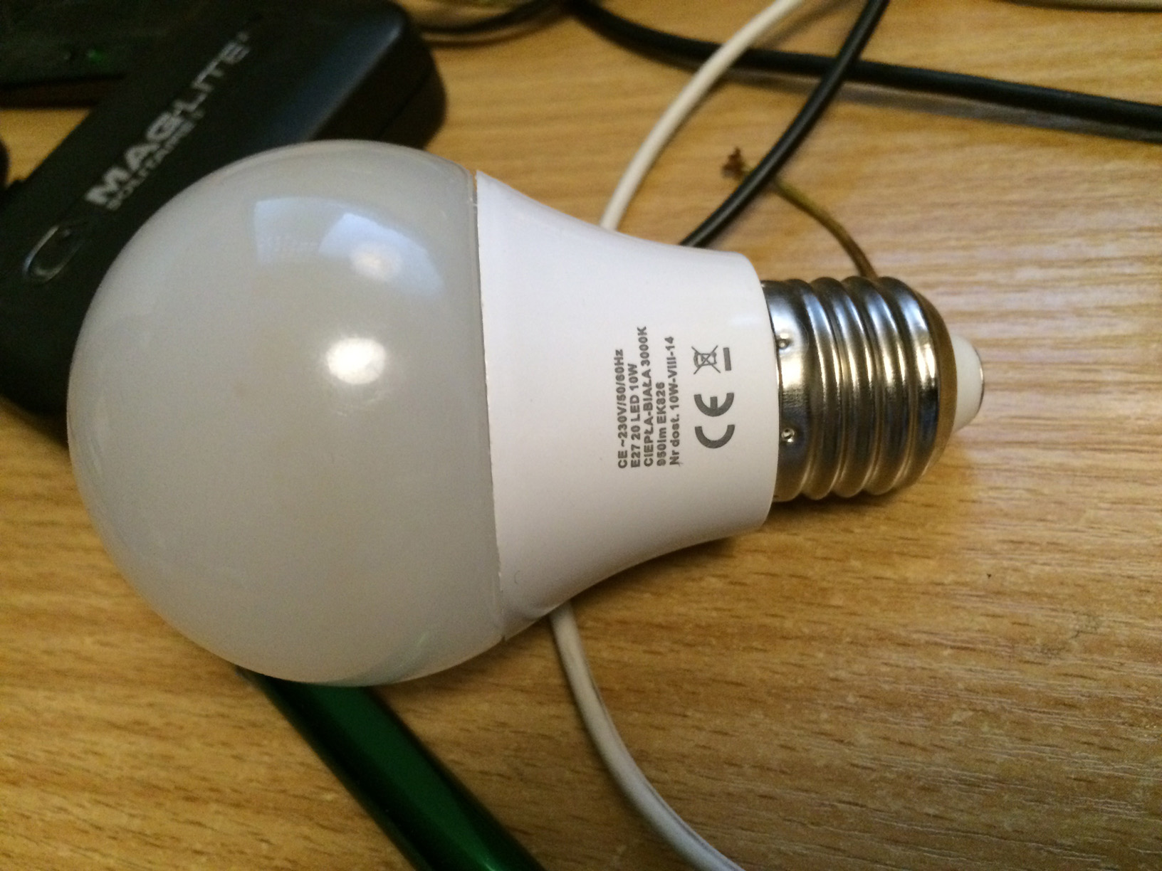

Kup ledową żarówkę w markecie budowlanym. Taką z kulistą mleczną bańką. Taką która najbardziej przypomina normalną żarówkę 75W, bo taka powinna wchodzić do tego powiększalnika. Ja używam takiej.

Jednak zaszalałem i kupiłem dedykowana 75W do powiększalników.

Balbazuar pisze: Jednak zaszalałem i kupiłem dedykowana 75W do powiększalników.
Zapłaciłeś więcej. Powiększalnik będzie się mocniej grzał i to o wiele mocniej. A właściwie, to przy ledzie jest zimny jak nieboszczyk, a przy żarówce można się czasem oparzyć. Filtry MG, które pewnie kupisz będą się wypalać. Zwiększone zużycie ee to drobiazg, przy ww wadach.
No, ale przez 50 lat ludzie tak robili, to i teraz można.

J.A., czy żarówka ledowa nie ma dłuższego czasu osiągnięcia maksymalnej jasności w porównaniu z tradycyjną? Jak to wygląda w praktyce?
http://foto.ujerzego.pl
Posty: 1979
Trudne początki
Ledowa uzyskuje pełną jasność natychmiast. Na pewno szybciej niż tradycyjna żarówka. Pzdr.
