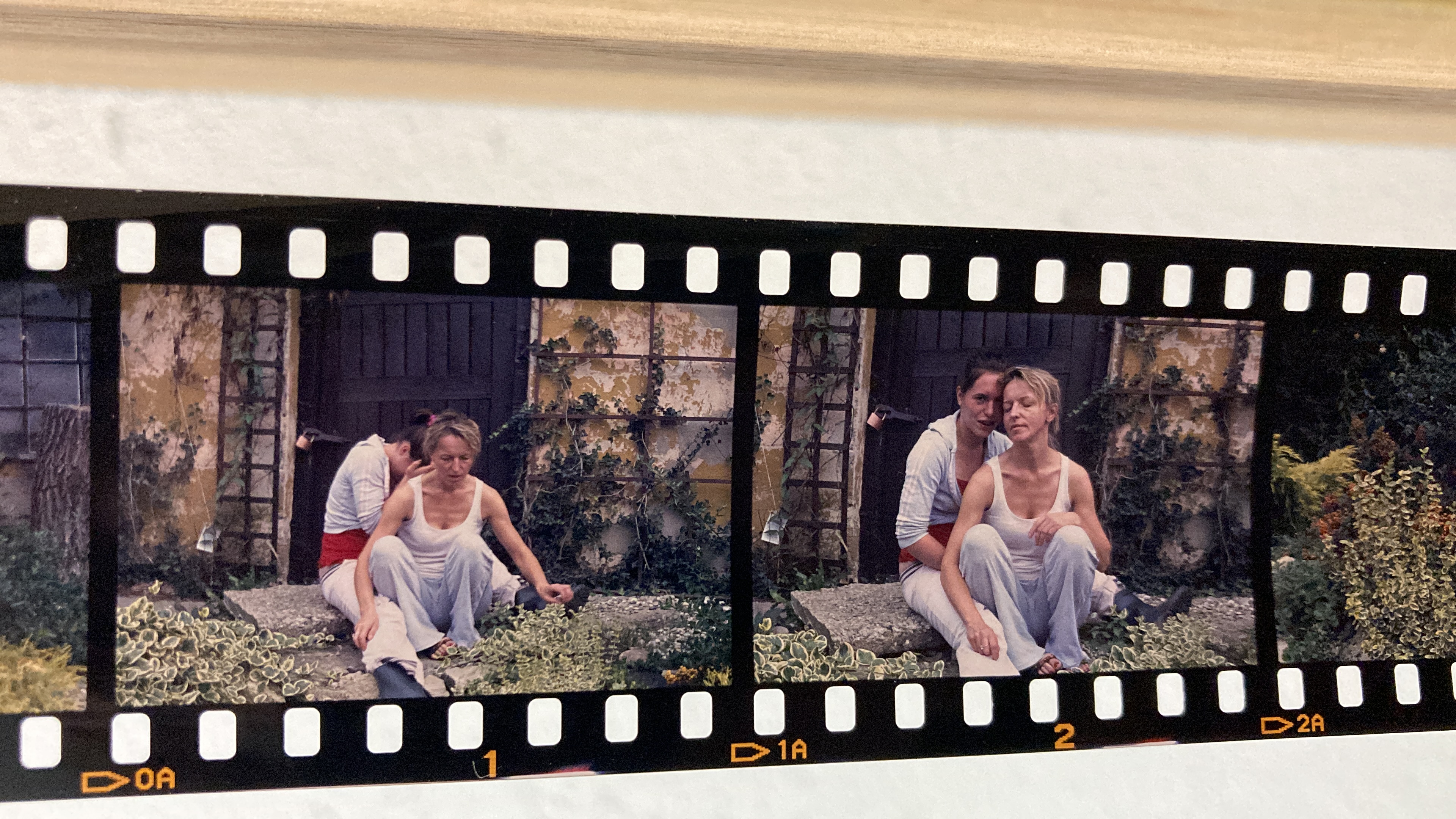

Posty: 4
Rejestracja: 23 maja 2023, 18:42
Post autor: slawekD »
a tak sobie działałem w ostatnim tygodniu niestety stary odbielacz dał plamy
Posty: 10292
slawekD pisze: 04 cze 2023, 05:17odbielacz
Odbielić można coś białego. Podobnie jak odplamić coś zaplamionego, a odbarwić coś barwnego.
Natomiast coś czarnego wybielamy.
A poza tym i plamami, to bardzo ładnie.
