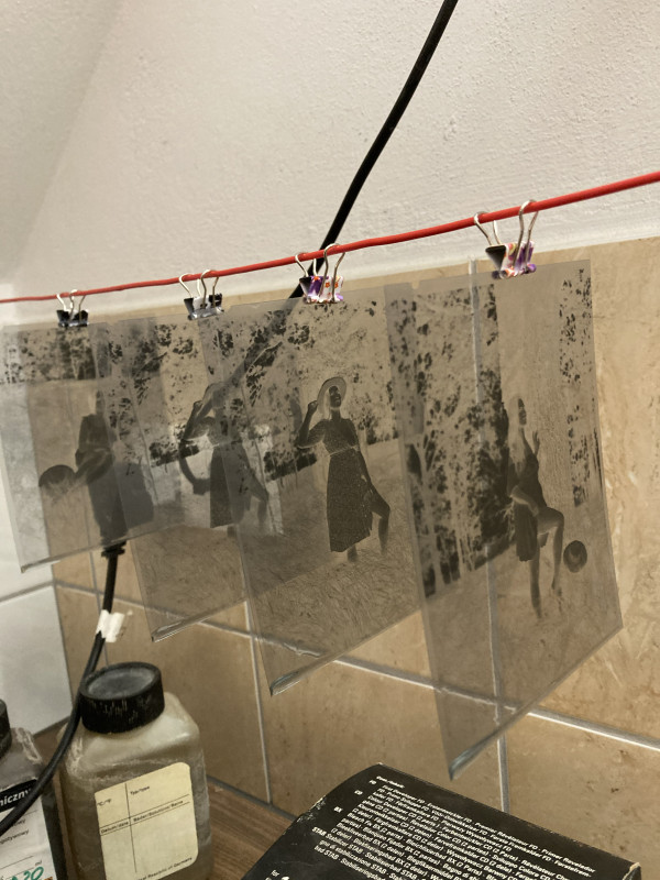

a tak sobie działałem w ostatnim tygodniu niestety stary odbielacz dał plamy
Posty: 10058
Rejestracja: 11 maja 2011, 14:02
slawekD pisze: 04 cze 2023, 04:17odbielacz
Odbielić można coś białego. Podobnie jak odplamić coś zaplamionego, a odbarwić coś barwnego.
Natomiast coś czarnego wybielamy.
A poza tym i plamami, to bardzo ładnie.

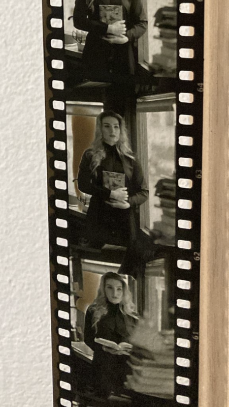

Posty: 3176
76/23
Foma 200
Microphen stock
20C, 6 min., 30/60x3

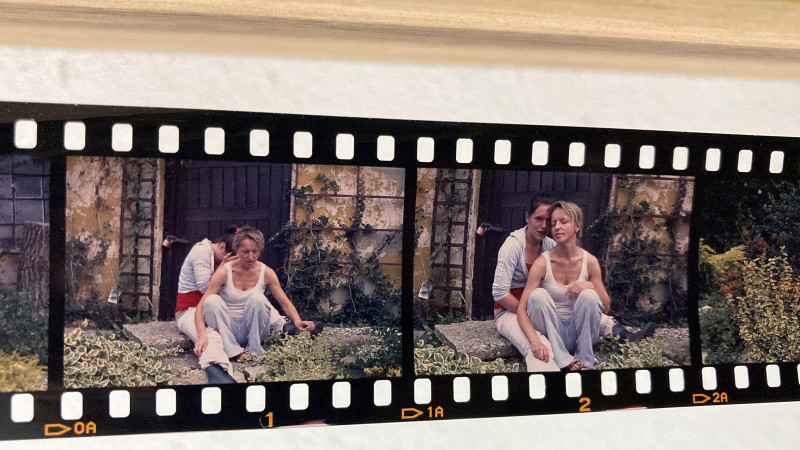

PhiLiXer
Posty: 97
Rejestracja: 16 kwie 2021, 11:23
Lokalizacja: Myślenice/Skomielna Czarna
Post autor: PhiLiXer »
Fomapan 100@400
Fomadon LQN 1+14
21°C, 9 min
Posty: 1893
PhiLiXer, i jak wyszło?
