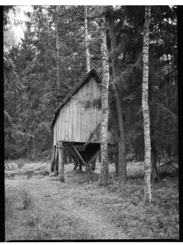

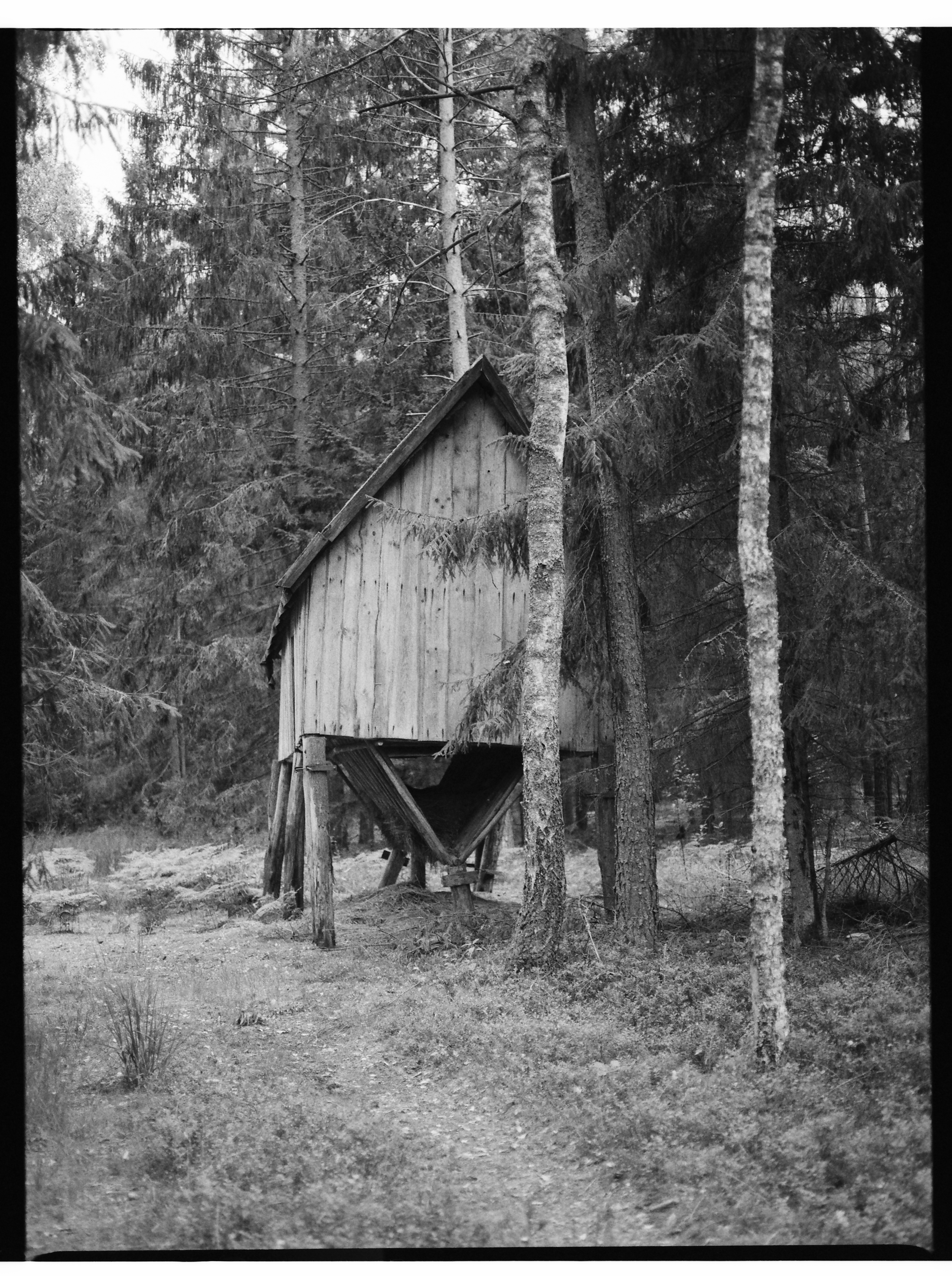

4Rider pisze: 28 lip 2019, 11:59 Foma 400@800 [120]
Rodinal 1/50 20'
Dlaczego nie zrobiłeś tego z ID-68PQ? Według moich doświadczeń to jeden z nielicznych sensownych wywoływaczy dla tego filmu.

Nie upieram się przy Rodinalu już wcale a wcale, tyle że nie mam przelicznika na forsowanie w ID-68, a czasami sytuacja do tego zmusza, fotografowałem z ręki Fortyfikacje Trójkąta Lidzbarskiego w raczej gęstym lesie i to 800 czasem było mało i trza było wyszukiwać naturalne statywy ;-)
Tak więc poproszę o przelicznik forsowania na 800 i 1600 z Fomy 400 w ID-68, bo dobrze się forsuje nawet w tymże Rodinalu.
Tu plik 2400 dpi prosto ze skanera:

4Rider, Foma słabo nadaje się do forsowania. HP5+, Trix. Zaprzyjaźnij się z nimi. HP5+ osobiście nie lubię, ale to moje fiubździu.
J.A. pisze: 28 lip 2019, 16:52 4Rider, Foma słabo nadaje się do forsowania. HP5+, Trix. Zaprzyjaźnij się z nimi. HP5+ osobiście nie lubię, ale to moje fiubździu.
Mowa o filmach 120 i moim zdaniem nie jest zły w tym formacie. Mam mały zapas poza tym, następnym razem pewnie kupię HP5+, Kodak za drogi przy moim ostatnim przerobie.

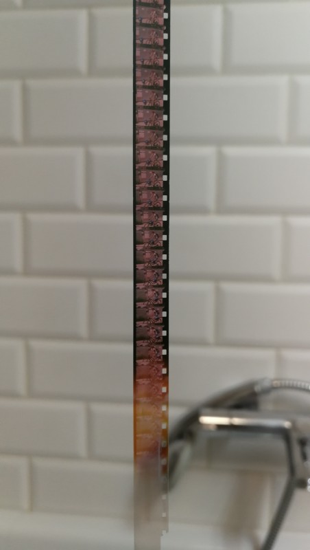

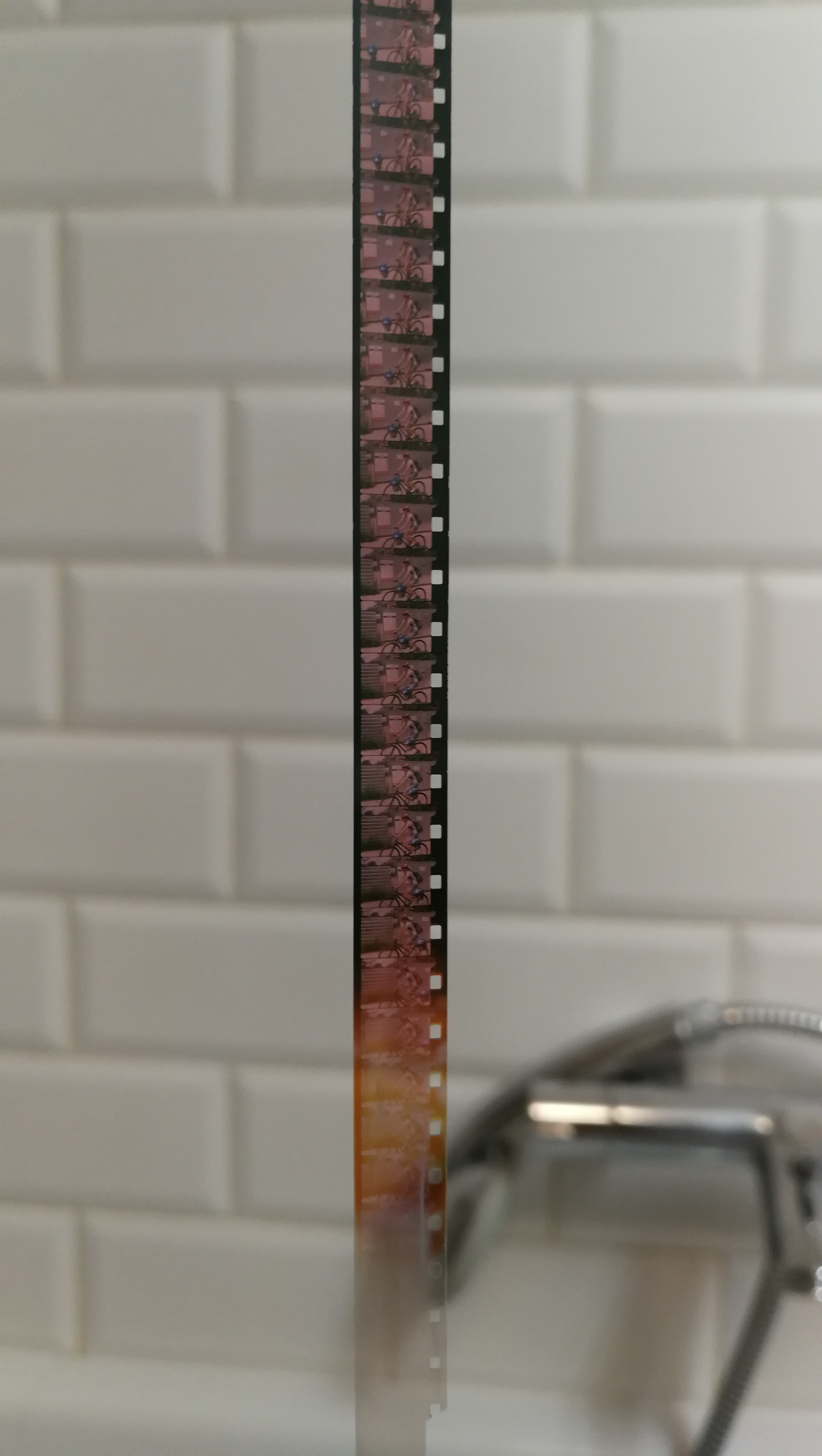

Fujichrome R25 single8, DW 08/1985 :D
Naświetliłem +2EV, wywołałem -2EV (w colortecu E6, pierwsze wywołanie wg. instrukcji, 6:15 w 30,6C, drugie wywołanie 15:00 w 30,6C - to już moja inwencja). Jak na 34 lata przeterminowania wyszło moim zdaniem przyzwoicie - pomijając zaróżowienie. Instrukcja daje jakieśtam wskazówki usuwania tego typu niedoskonałości zmianą odczynu pH roztworu, może następnym razem tak spróbuję.
Przed FD wymoczyłem w Kodakowskim usuwaczu remjet PB2 z procesu ECN2, ale niewiele zeszło go przy płukaniu. Resztę usunąłem paluchami podczas ostatniego płukania.
