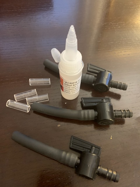

Przyszedł kit naprawczy Nova. Wygląda niepozornie, ale widzę, że będzie dobrze - rurki odpływowe są zrobione z akrylu, do tego specjalny klej - nie będzie problemu z trwałością spoiwa, bo klejone są takie same materiały, a to z reguły działa najlepiej.

kal800 pisze: 27 sty 2020, 16:13 Przyszedł kit naprawczy Nova.
A ile ten zestaw kosztuje, jeśli można spytać?

25 GBP plus przesyłka - z jednej strony sporo jak na cztery zaworki, rurkę gumową, rurki z akrylu i 30 ml kleju, ale z drugiej strony wiadomo, że to zadziała, nie rozszczelni się itp.

kal800 pisze: 27 sty 2020, 17:00 25 GBP plus przesyłka - z jednej strony sporo jak na cztery zaworki, rurkę gumową, rurki z akrylu i 30 ml kleju, ale z drugiej strony wiadomo, że to zadziała, nie rozszczelni się itp.
Trudno powiedzieć czy sporo. Na pewno taki zakup uwalnia od szukania i kombinowania co by tu wybrać. Moim zdaniem ten system opróżniania procesora jest słabo pomyślany, zgrzyta mi ten patent. Lepiej by zadziałały kolanka wklejone w dolną krawędz i dłuższe wężyki. Te rurki są gładkie, pewnie jakieś cybanty by się przydały.

tam nie ma dużego ciśnienia. W myjce musiałem cybanty założyć na rurkę zasilającą, gdzie wchodzi woda pod ciśnieniem. Rurka gumowa dosyć ciasno jest założona na rurkę i powinno być OK. Chemii nie zlewasz za każdym razem tylko raz na parę miesięcy, zresztą oni te procesory od lat tłuką - jak by ten patent nie działał, to by z pewnością udoskonalili...

aka, zgadzam się. Ja bym po prostu zrobił rurkę wysokości procesora i na końcu dał haczyki, do zaczepiania za oczka na górze procesora. Rurka w górze „kranik” zamknięty, rurka w dół, kranik otwarty.
Poza tym kręcenie kurkiem wklejonym w ściankę stwarza jednak ryzyko, że się rozszczelni.

J.A. - dlatego zrobili zaworki na elastycznych rurkach a te przymocowane do procesora nie podlegają żadnym obciążeniom.

J.A. pisze: 27 sty 2020, 17:30 aka, zgadzam się. Ja bym po prostu zrobił rurkę wysokości procesora i na końcu dał haczyki, do zaczepiania za oczka na górze procesora. Rurka w górze „kranik” zamknięty, rurka w dół, kranik otwarty.
Też myślałem o takim patencie z długimi rurkami. Przy produkcji seryjnej, nawet przy małych seriach, na zamówienie, nie powinno być wielkiego kłopotu z wytoczeniem z pleksi króćców z kołnierzem klejonym do ścianki, z wpustem o długości równej grubości ścianki, a z drugiego końca ze 3-4 cm karbowanej rurki, jak w kranikach do Novej powyżej. Swoją drogą, te rurki z kitu naprawczego to się wklei skutecznie pod warunkiem, że poprzednie nie uszkodziły otworu ulegając np. wyłamaniu.

w moim przypadku problemu nie będzie, bo otwory nowe

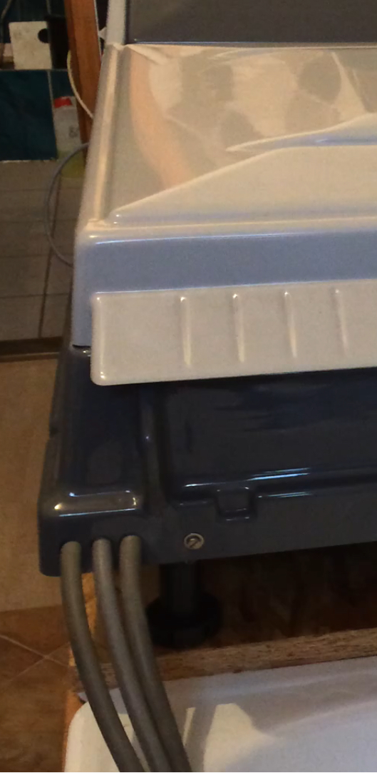

Ale osobiście bym Plastikowych zaworów nie dał. Na zdjęciu jest mój rolkowy durst 40 cm. Wiszą po prostu wężyki, ja je przedłużyłem i procesor napełniam przez ten wężyk poprzez postawienie bańki z chemią powyżej poziomu na półce.
Jak kończę sesję zestawiam bańki na podłogę i tą samą drogą chemia wraca do nich.
