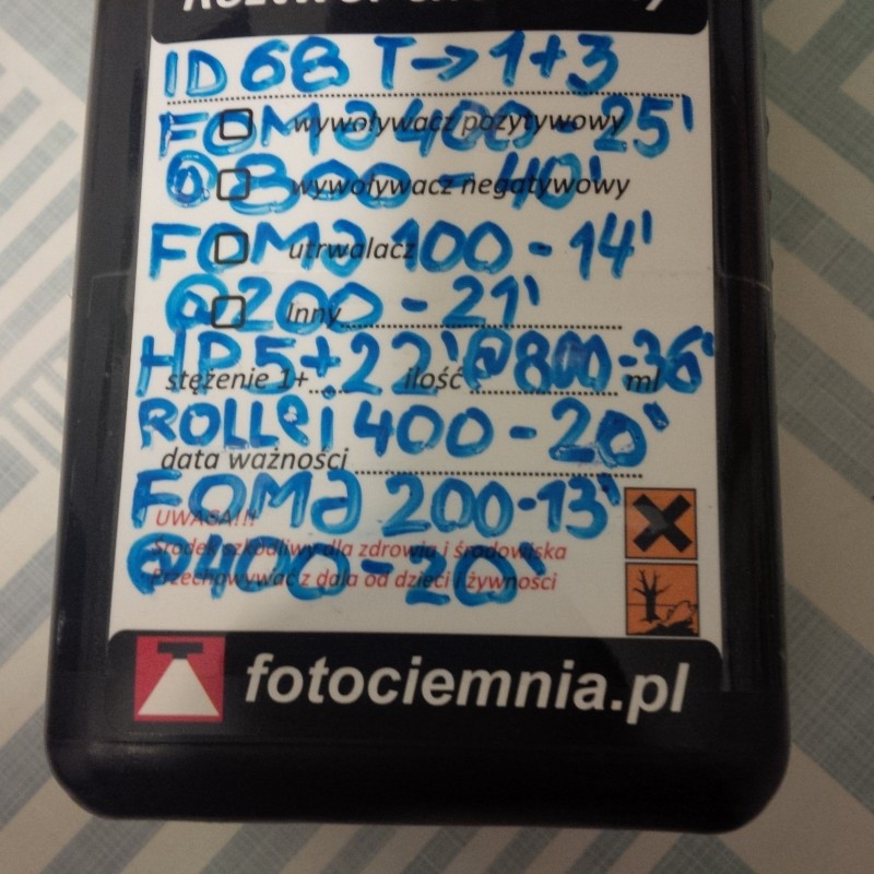

Madzia, widzę że wszystko masz zautomatyzowane - się nie dało zaprogramować ;-)
No 7' w 21* to mi dobrze brzmi.
A z tym 1+3 to robie taki semi-semi-stand:
Przy 100 to jest: 1' później co 3' po 10" i na końcu te 30"
A przy 400 (dłuższe wolanie) 1' później co 5' 15" i ostatnie 30"
Tak samo odpowiednio z innymi setkami i 4setkami

4Rider: a jak dlugo wolasz te semi-standy? Przyznam, ze nie przepadam, ze wzgledu na dlugosc procesu no i ze sam musialbym mieszac a leniwy jestem.
Madzia, wczoraj Ci już pokazałem jaki czas, ale masz jeszcze raz:
Posty: 3592
Dzieki. Tracony chyba bylem i nie zauwazylem, ze to to ;-)
