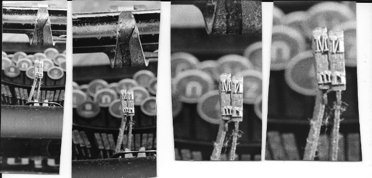

Posty: 2494
120 HP5+ @160, R09 6 min (recepta Huberta pod mieszacz, ale robiłem odbitki na kondensorze)
Kadr bez kontrastów (oświetlenie: na górze wielka blenda, nad nią flash)
Próbki na MG V satin, coraz większe powiększenia. Wiem z ostrością nie całkiem trafiłem w czcionkę. To była ostatnia klatka. Poprawię się.
W każdym razie negatyw wyszedł klawo.
Ostatnie powiększenie to 160 cm na kolumnie.
