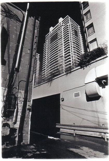

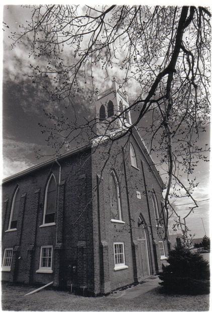

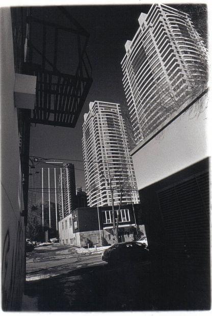

				OK. Jakieś przykłady:
Te zdjęcia zrobione sa z użyciem filtra R2 firmy Tamron (czerwony). Połączenie z polarem może czasem pomóc, a czsem nie jest potrzebny.
				: 28 kwie 2011, 07:06
				autor: timor
				I jeszcze  jedno:
Kościół był robiony na Tmaxie 100, wołany w Beutlerze, sceny z miasta na Tmaxie 400 w D76
