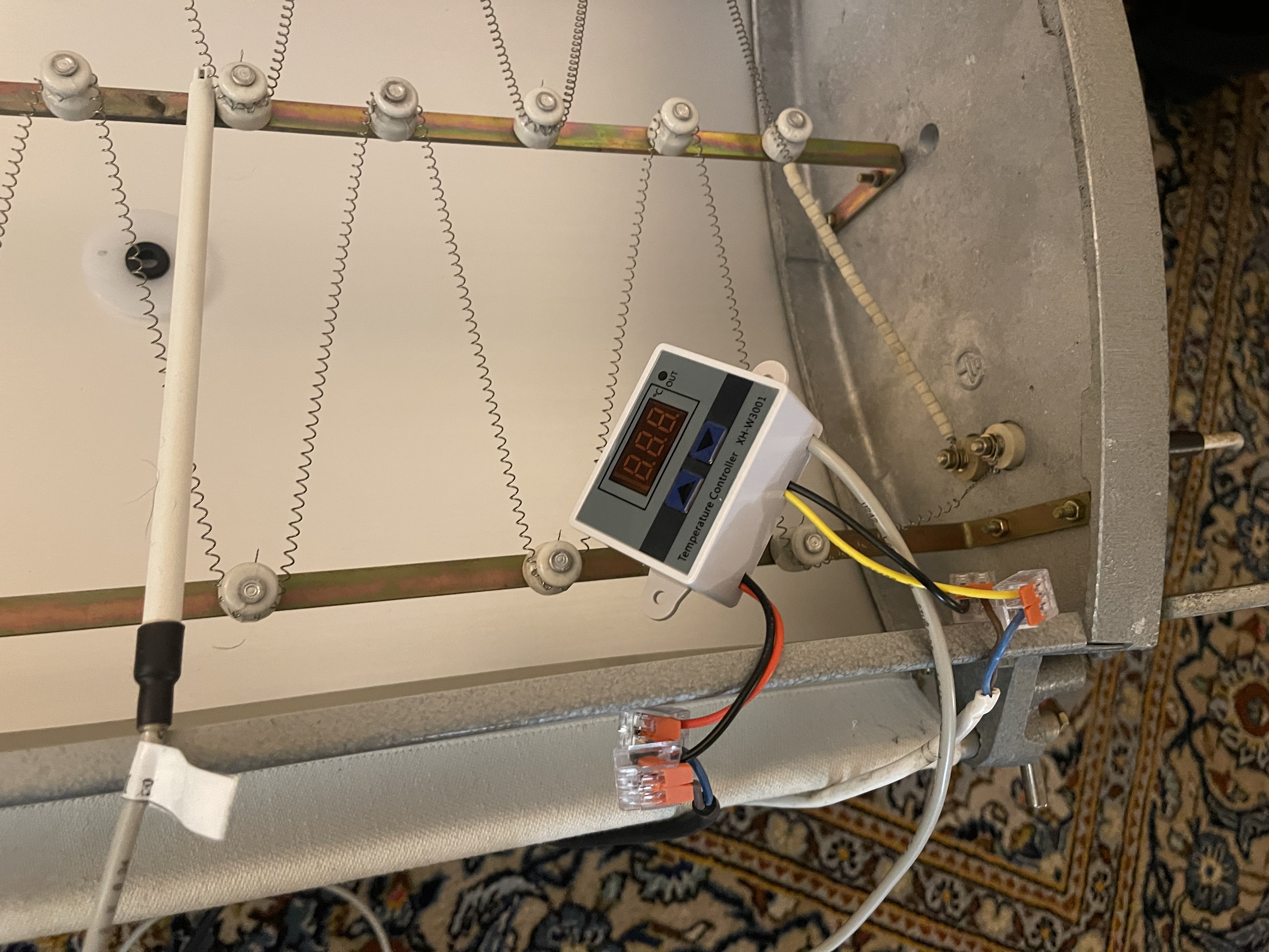

a wracając do tematu, to regulacja temperatury podłączona i działa, tylko trzeba sonde wkręcić i DDRowski sprzęt wyprzedził swoją epokę ;)

pierwsze próby w połowie z sukcesem. Działa wszystko, ale muszę jednak sonde umieścić najwyżej jak się da - w tej chwili jest za blisko grzałki i wychodzi poza zakres pomiarowy podczas gdy temperatura płyty grzewczej, to max 50-60 stopni.

kal800 pisze: 17 lut 2023, 21:20 pierwsze próby w połowie z sukcesem. Działa wszystko, ale muszę jednak sonde umieścić najwyżej jak się da - w tej chwili jest za blisko grzałki i wychodzi poza zakres pomiarowy podczas gdy temperatura płyty grzewczej, to max 50-60 stopni.
Termistor NTCK10 przyklejony do krawędzi płyty grzewczej, z zewnątrz, blisko brzegu, przy krawędzi płyty grzewczej i "kalibracja" termostatu metoda prób i błędów.

Post autor: kal800 »
aka pisze: 17 lut 2023, 21:51 "kalibracja" termostatu metoda prób i błędów.
Tak, muszę tylko zbić temperaturę, wręcz doprowadzić do tego, żeby czujnik pokazywał niższą temperaturę niż jest na płycie grzewczej. Tu chodzi o wyłapanie temperatury ok. 70 stopni na płycie i proste zmapowanie tej wartości do tej, którą pokazuje czujnik. Cała kalibracja.

kal800 pisze: 17 lut 2023, 17:51 ... DDRowski sprzęt wyprzedził swoją epokę ;)
Pod koniec lat 80 z kolegami stuningowaliśmy w podobny sposób suszarki Libelli będące na wyposażeniu akademikowej ciemni, wykorzystując do tego regulatory analogowe w postaci termostatów od żelazek. ;-)

Obawiam się, że mierząc temperaturę w środku będzie trudno zapanować nad temperaturą na płycie. Nawet zbliżając sondę maksymalnie do płyty grzewczej.
