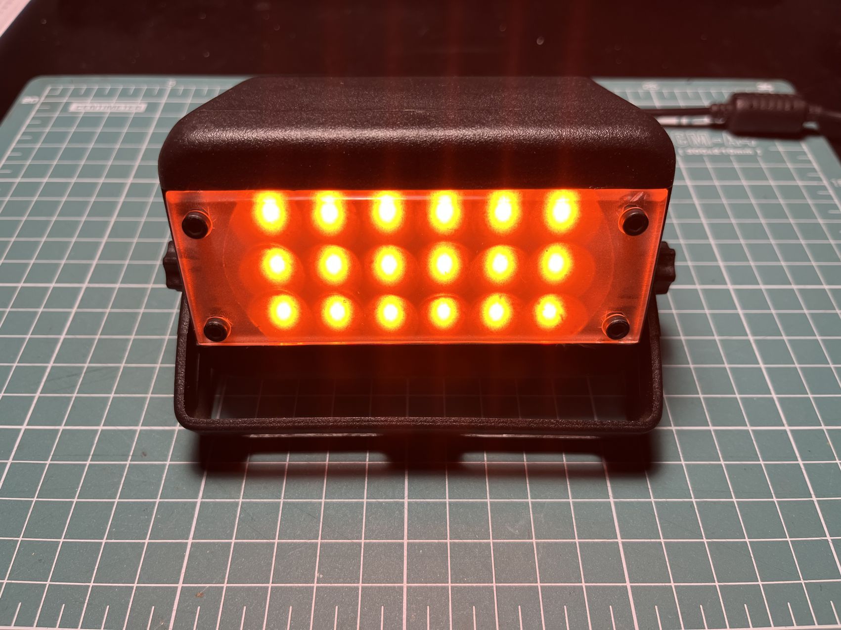

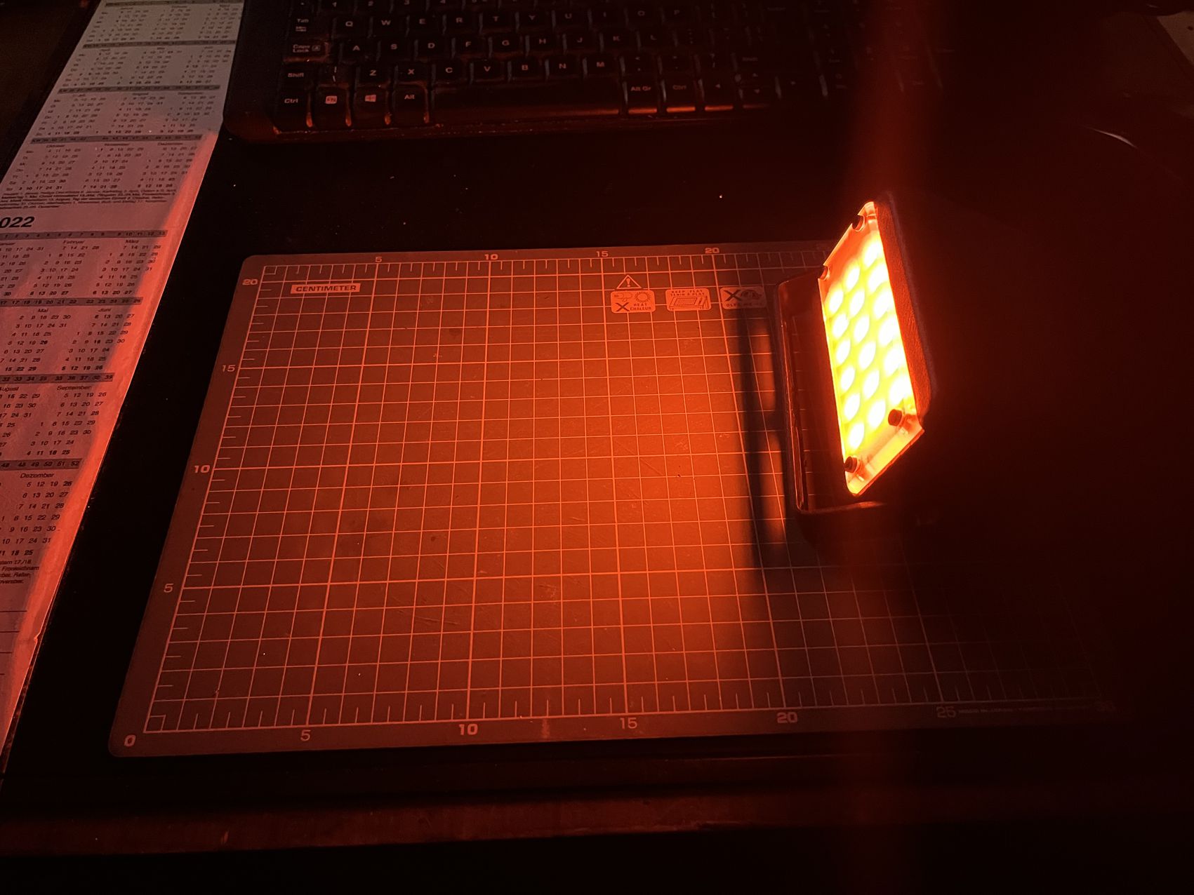

Chciałem się podzielić swoją konstrukcją, zrobioną na podstawie nieswojego projektu
Pierwszym powodem zrobienia tej lampy, była przyjemność z wykonywania tego typu projektów. Drugi powód, to chęć odtworzenia ciemni fotograficznej, po ponad 25 letniej przerwie w zajmowaniu się fotografią czarno-białą.
Lampa została zbudowana w oparciu o projekt opublikowany w numerze 11/1997 Elektroniki Praktycznej https://ep.com.pl/files/6541.pdf Projekt zakłada ochronę papierów światłoczułych przed naświetleniem poprzez użycie diod LED o paśmie z zakresu bezpiecznego dla emulsji oraz wykorzystaniu efektu Schwarzschilda.
Różnica w stosunku do oryginalnego projektu polega na zastosowaniu zewnętrznego zasilacza, w odróżnieniu od oryginalnego projektu. Po zmontowaniu prototypu z zastosowaniem elementów wskazanych w artykule okazało się, że lampa świeci bardzo słabo i zakres regulacji jasności jest bardzo mały. Finalnie by zachować wspomniany efekt i podnieść jasność świecenia lampy musiałem zmienić wartość elementów odpowiadających za czas trwania impulsu świetlnego. Zmiany w stosunku do oryginalnego projektu zaznaczyłem kółkiem
Lampa jest zamknięta w obudowie Z41W produkcji KARDEX.

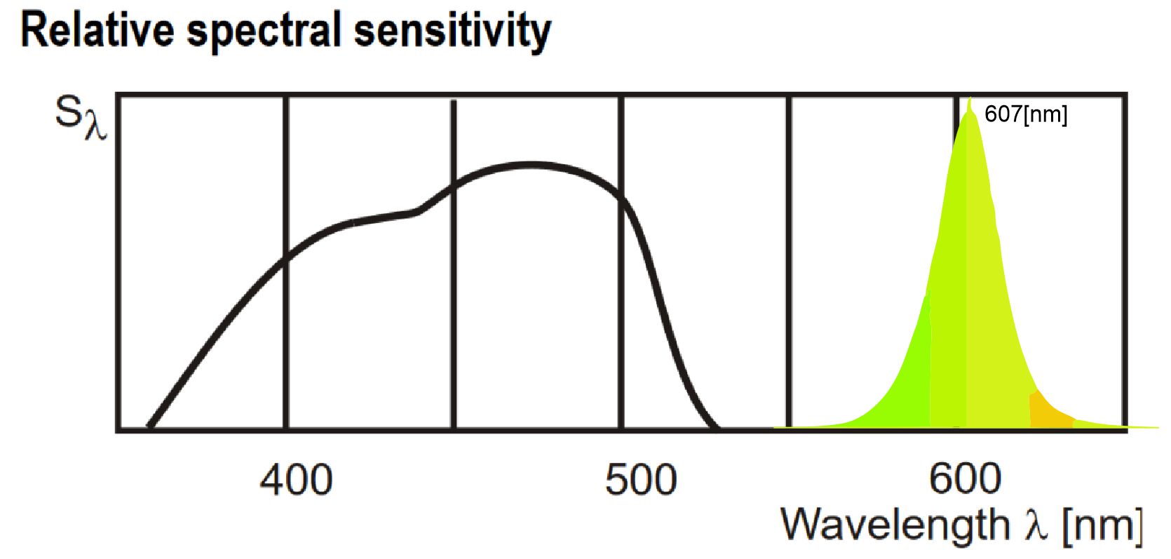

Diody dobrałem tak, by ich widmo wypadało z bezpiecznym marginesem poza zakresem światłoczułości emulsji papierów, których najczęściej używam. Według producenta papieru, wystarczające jest zastosowanie źródła światła o długości >575 [nm]. Ze względu na to, że żadne źródło nie ma widma wyłącznie dla jednej długości fali, zdecydowałem się użyć diody LED SUPER FLUX 605nm. Porównanie krzywej światłoczułości papieru i widma diod wygląda jak na załączonym wykresie:

To teraz czas na próby w ciemni, to najlepiej zweryfikuje jak długo możesz korzystać z tego światła bez zadymienia papieru. Powodzenia.

Tak, oczywiście dopiero test pokaże na ile dobrze działa ta lampa. Prawie wyłącznie używam papierów Foma, głównie z powodu ceny. Test "monetowy" niekoniecznie jest wiarygodny. Raczej zastosują metodę ze "wstępnym naświetleniem". Metoda dość dokładnie pokazana jest na tym filmie https://www.youtube.com/watch?v=4EDTJkHBMcA

Zima99 pisze: 02 mar 2022, 06:14 Tak, oczywiście dopiero test pokaże na ile dobrze działa ta lampa. Prawie wyłącznie używam papierów Foma, głównie z powodu ceny. Test "monetowy" niekoniecznie jest wiarygodny. Raczej zastosują metodę ze "wstępnym naświetleniem". Metoda dość dokładnie pokazana jest na tym filmie https://www.youtube.com/watch?v=4EDTJkHBMcA
Test "monetowy" też robi się przy wstępnym zaświetleniu papieru, więc jest to to samo, co prezentuje
autor na swoim filmie. Jeśli robisz na Fomie to możesz mieć problemy z diodami o piku 605 nm.
Te diody będą dobre na papiery stałogradacyjne ale varianty będą "dymić". W tym przypadku
lepsze są diody z pikiem 660 nm.
Na Twoim schemacie źle jest narysowana dioda Led szeregowo z opornikiem 470 Ohm. Trzeba ją
odwrócić bo nie zaświeci.

w przypadku fomy sprawdza się w większości tylko światło o długości ponad 660nm, nowsze teoretycznie powinny pracować od długości fali 620nm, ale teoria jedno, a praktyka drugo.
