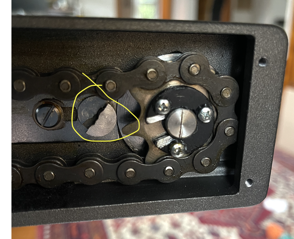

Mam jakiś problem z mechanizmem mikroregulacji/blokady głowicy na kolumnie w L1200. Co do blokady, to mam winnego:
Pewnie element nie do dostania - to jest bolec z podkładką, która jest zdaje się przyklejona do blaszki - może wystarczy to dokleić?
