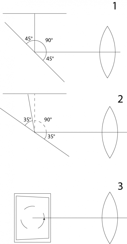

rbit9n, nie byłeś zatem w mylnym błędzie. Popatrz na zamieszczony rysunek.
Jedynki i dwójki wyjaśniać raczej nie muszę.
Przypadek 3, to widok z góry, tak jakbyś patrzył w kominek. Widzisz matówkę, a gdyby jej nie było zobaczyłbyś trapez zwierciadła.
Obrócenie zwierciadła nie zmieni nic, ale matówki?
