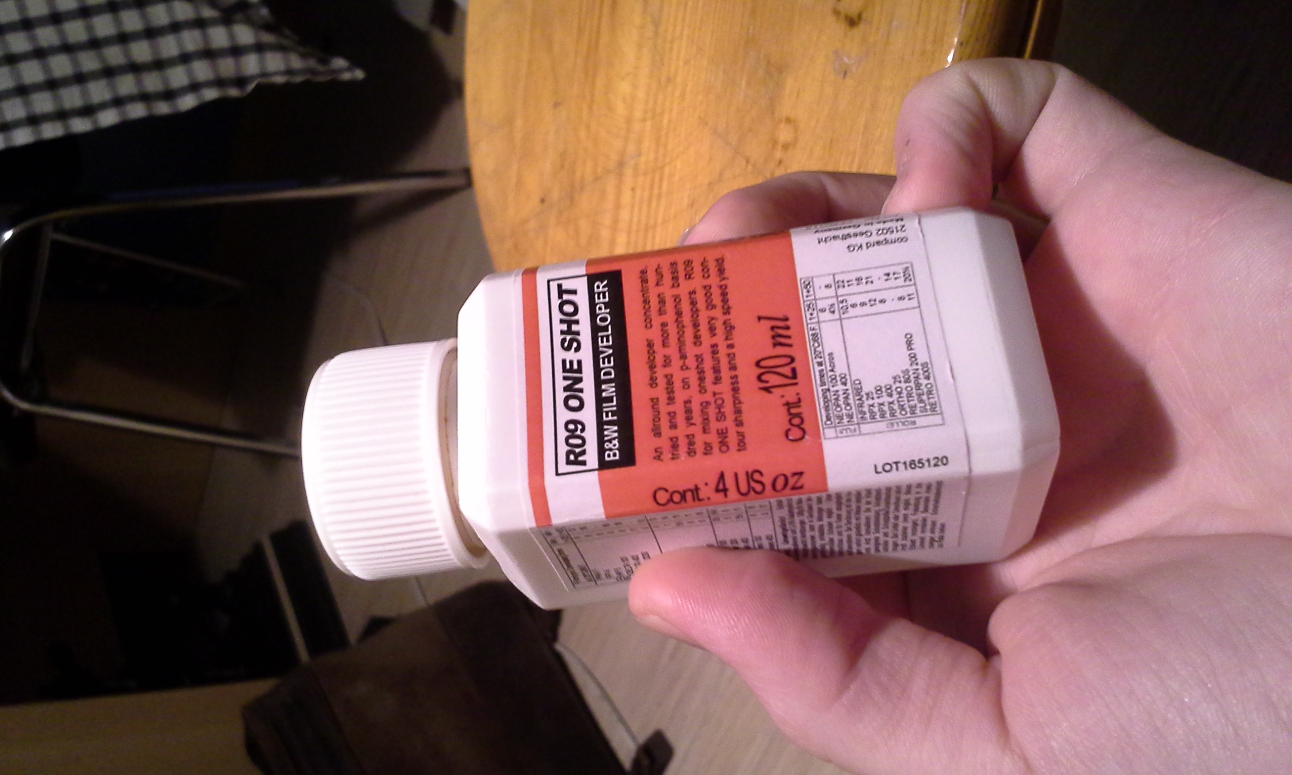

autor: bakulik
Mnie Fomadon R09 zaliczył nagły zgon, a konkretnie raczył był niemal całkowicie skrystalizować, czego nie zauważyłem z powodu nieprzezroczystej butelki, a więc zdarza się.
