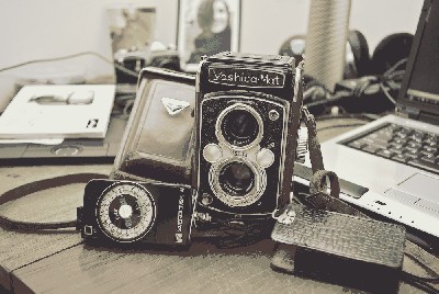

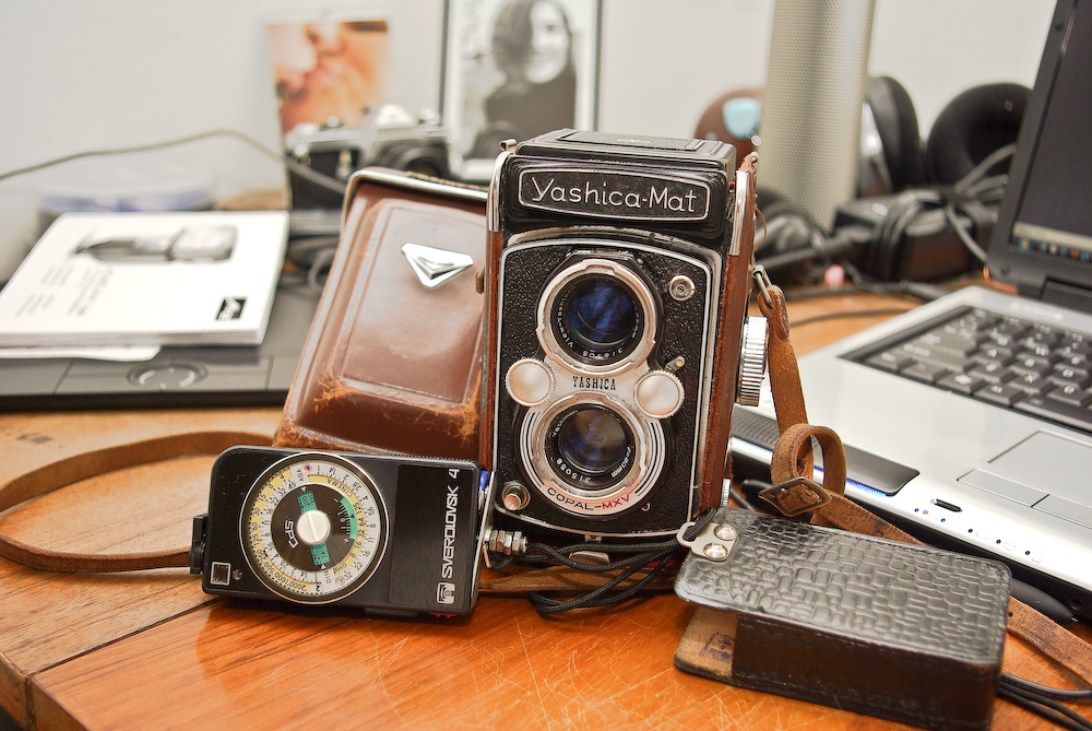

Od dluzszego czasu czytam to forum i w koncu zycie zmusilo mnie do rejestracji :) mam pytanie, udalo mi sie zakupic aparat srednio formatowy Yashica Mat, z racji iz nie posiada on wbudowanego swiatlomierza, chcialbym uzyc posiadanego juz Sverdlovsk 4... i tutaj mam pytanie czy z racji iz jest to sredni format to swiatlomierz bedzie pokazywal odpowiednie czasy dla przyslon??? czy musze cos pzeliczac z formatu 35 mm czy ustawiac wedlug wskazan swiatlomierz?? Moze pytanie laika ale za takiego sie tez uwazam w temacie 6x6... Z gory dziekuje za odpowiedz...
Yashica-Mat + Sverdlovsk 4... sorki za fotke... taka pogladowa jakby ktos nie wiedzial o czym pisze :)
