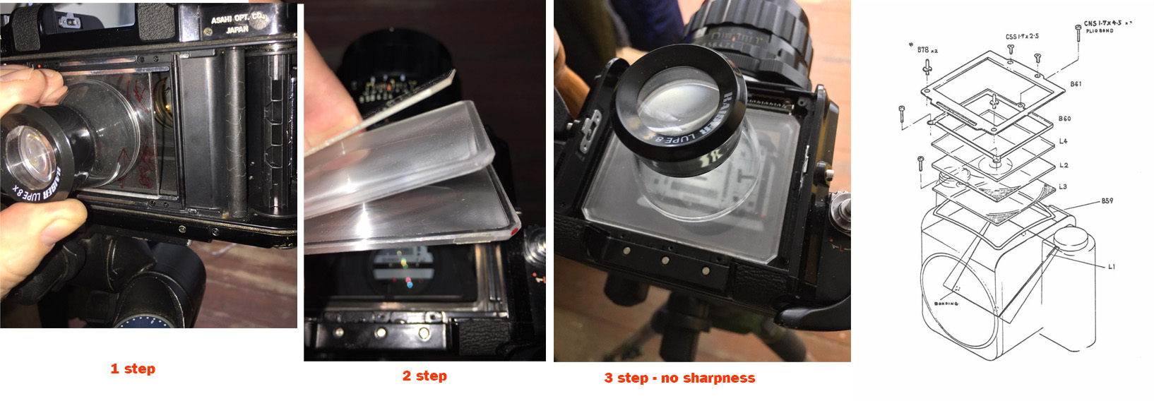

Pawle, wszedzie źle.. tego nie kumam własnie..1 foto, zmatowione szklo na krawedzi gdzie biegnie film, w lupce ostro jak na zyletce, 2gie- wkladam sprezyne, potem fresnel (zaskakujace) rowkami do góry, potem matowka tez rowkami do góry i na koncu szklo neutralne zabezpieczajace..kłade lupke i ile by nie cisnac w dół to ostrości nie łapię..zbliżam się ale już mam koniec przestrzeni..ręce opadają :mrgreen:

PPaweł, fresnel jest rowkowany, ale srodek ma neutralny, ok 12 mm, matowka tez rowkowana, z drugiej strony matowa, a srodek w trojkaci, cos w rodzaju odblasku na tornister..jak poloze tylko fresnela ostrosc juz prawie sie pojawia (na tym srodku)..no ale trzeba dolozyc jeszcze 2 czesci kanapki i wszystko sie rozpływa

I mówisz, że dociskasz w dół, tak? Bo tam jest, jeżeli dobrze odczytuję rysunek, sprężysta ramka, na której to wszystko leży, szkło, szkło, szkło i sztywna ramka, która to utrzymuje. Tak? Czyli płaszczyzną odniesienia jest to sztywne zamocowanie od góry, a od dołu całość jest ruchomo dopychana. Czyli Twoje wciskanie matówki lupą w dół w zasadzie byłoby niewłaściwe. Myślałem, żeby składać minimum elementów i przed skręceniem całości sprawdzać ostrość, no ale w tej konfiguracji tak się nie da, musi być komplet. Czy to się daje prawidłowo, bez ściskania na siłę, poskręcać w całość?
Teraz druga sprawa. Mówisz, że na fresnelu prawie ustawia się ostrość. Na czym właściwie, na gładkiej szybce? W każdym razie, z tego, co piszesz, wynikałoby, że płaszczyzna ostrości jest gdzieś poniżej tego, co w tej chwili jest płaszczyzną matówki. Biorąc pod uwagę, że ta sprężynująca ramka raczej nie po to jest, żeby była siłowo ściśnięta na płasko, to możliwości widzę dwie:
- sprężynująca ramka ma jakieś łoże, w które niedokładnie ją wkładasz i jest nieco za wysoko. Może to nie jest dokładnie prostokąt i robi jej różnicę przód-tył? Może odwrotnie wkładasz góra-dół (według rysunku narożniki są w dół, masz tak?) Może po prostu pomijasz jakieś wgłębienie, podcięcie czy cokolwiek?
- matówka jednak ma iść na sam dół, potem fresnel, potem zabezpieczenie.
Możliwość dodatkowa - a te szkła to się równo składają ze sobą? Może coś się może z czymś zazębić, albo coś może gdzieś wystawać, a powinno trafiać w jakieś wgłębienie?

Wszystko analizowałem, wszystko wchodzi luzem, na YT wpisz "pentax 6x7 focus adjustment" i niejaki Yorgi robi to samo co ja..zaczynam podejrzewac ze może przy czyszceniu cos "zmyłem", w sensie usunałem z matówki bo za cholerkę ostrości brak.. nie będę miał w rece innej matówki to chyba nic z tego..
