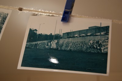

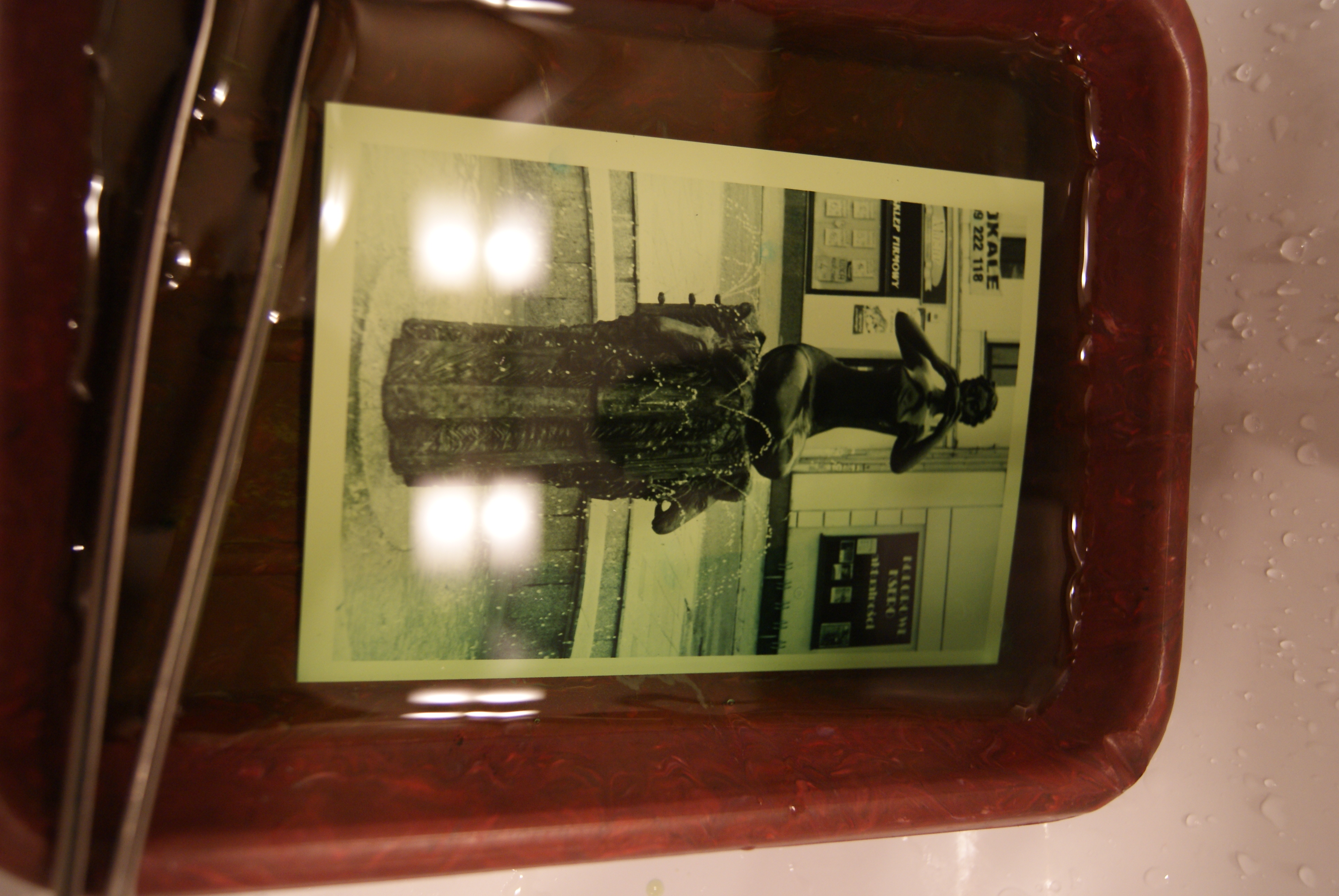

Chciałbym tonować. barwić odbitki. Są w sprzedaży tonery, Niebieski, błękitny, Brązowy i Czerwony. Moje pytanie jest następujące, czy ktoś z was się w takie coś bawił ?, Jak to w ogóle działa, jeśli ktoś ma jakieś przykłady zdjęć tonowanych to fajnie by było jak by wstawił. Jeśli ktoś ma dostęp do przepisów na toner niebieski był bym bardzo wdzięczny
Zabawa bardzo prosta. Trzeba tylko pamiętać aby dobrze płukać odbitki między kąpielami i aby sobie broń Boże nie pomieszać roztworów. Tonery oparte na siarczkach śmierdzą strasznie:)...wiec albo dobra wentylacja...albo się przyzwyczaisz po jakimś czasie..:P Przepisy tonowania są w każdym starym podręczniku, obczaj jakąś biblioteke albo necik to znajdziesz.
http://unblinkingeye.com/Articles/Blue/blue.html
jeśli chodzi o przykłady to z tonowaniem jest rosyjska ruletka...zależy od papieru od emulsji na nim..(można też tonować negatywy)....wielkie pole do prób i eksperymentów
