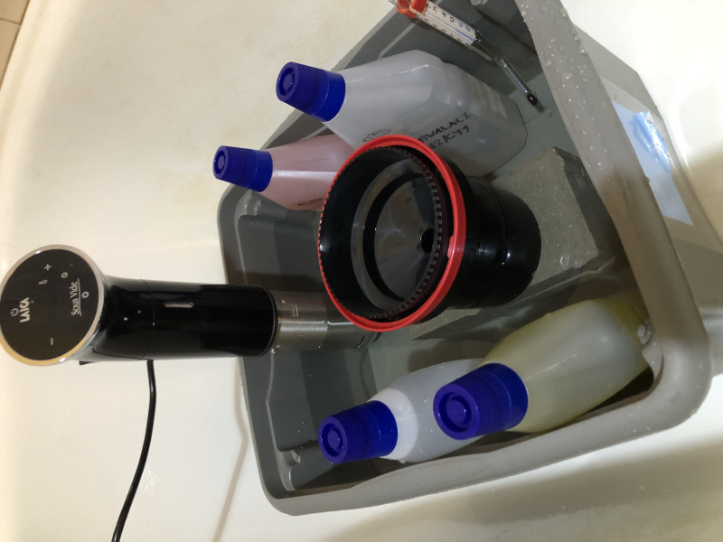

Specjalnie dla Ciebie. Przy okazji EE2, chciałeś widzieć jaki jest poziom wody w płaszczu.

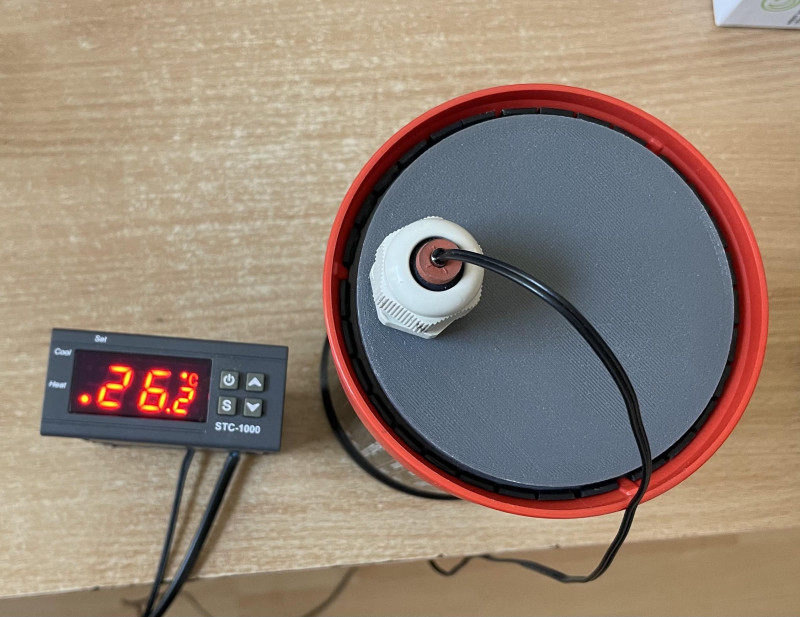

Zaprojektowałem i wydrukowałem specjalne dno do przedłużki Jobo 1530. Dzięki temu w dławiku mogłem zainstalować czujnik temperatury i mierzyć ją w czasie rzeczywistym. Niestety nie mam rejestratora temperatury z odpowiednią dokładnością pomiaru, więc musisz mi uwierzyć na słowo, choć poparte kilkoma fotografiami i filmami.
Założenia testu.
Przeprowadzić pełny proces wysokotemperaturowy i obserwować zmiany temperatury w czasie jego trwania. Na tapet poszedł C-41 bo krótszy. Oczywiście bez filmów i prawdziwej chemii (aż tak rozrzutny nie jestem), ale ze szpulami i pełną symulacją kolejnych kąpieli i płukań między nimi. Real time bez żadnych modyfikacji czasu. Także realna objętość płynów, żeby zachować realną bezwładność cieplną. Jeżeli rotacyjnie w puszce 1520 potrzeba 240 ml, a na przedłużce piszą, że należy dla niej uwzględnić 330 ml, to przyjąłem, że 110 jest na film, a 20 jako stała objętość lejka. Wlewałem 350 ml. Patent wygląda jak na załączonych zdjęciach.
Praca urządzenia
https://youtu.be/V7RJa0C9aJg
Szybkość przyrostu temperatury po założeniu koreksu do procesora
https://youtu.be/B9NlXOE7CK8

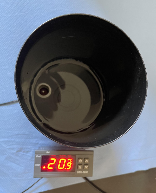

Wnioski są jednoznaczne. Procesor bardzo szybko dogrzewa koreks do zadanej temperatury, 5 min wystarcza z okładem na ogrzanie koreksu i jego zawartości. Sam się zdziwiłem jak zobaczyłem w jakim tempie rośnie temperatura wewnątrz koreksu.
A teraz najważniejsze.
Przez cały proces temperatura na tym termometrze nie zmieniła się więcej niż o 0,2 °C.
Jakby ktoś miał dobrej klasy rejestrator temperatury, najlepiej z dwiema czujkami, to chętnie pożyczę, by zrobić prawdziwy test. Wtedy każdy będzie sobie mógł zobaczyć na wykresie jak to ładnie działa.
Temperatura tuż po merdaniu z osadzeniem czujki.
Wnętrze koreksu zalane wodą.

J.A. pisze: 28 maja 2023, 19:06 Specjalnie dla Ciebie.
Jest mi niezmiernie miło :-) Dzisiaj właśnie wywołałem film w C-41 i mierzyłem temperaturę w punktach kontrolnych i powiem, że opracowałem procedurę grzania i stabilizacji gwarantującą zachowanie parametrów właśnie +/-0.2C mimo wyjmowania koreksu z kąpieli co 15 lub 30 sekund. Nie jestem zdziwiony wynikami Twojego testu, naocznie można się przekonać co i jak, a właściwie to w końcu miliony wywołanych w procesorach Jobo filmów nie mogą "się mylić" ;-)
Posty: 10326
Domowej roboty procesor rotacyjny (było szczelny koreks z zakręcanym dekielkiem)
Dla jasności, nie +/- 0,2, tylko zakres 0,2. Ale to już szczegół.
Posty: 6301
J.A. pisze: 28 maja 2023, 19:57 Dla jasności, nie +/- 0,2, tylko zakres 0,2. Ale to już szczegół.
Ano tak, uprościłem bo mi temperatura trzymała 37.8C przy temperaturze kąpieli wodnej wg cyrkulatora 38.5C. Pewnie przy temperaturze w pomieszczeniu 18C a nie 26C te parametry się nie powtórzą i tu jest wyższość procesora w kwestii stabilnej temperatury.
