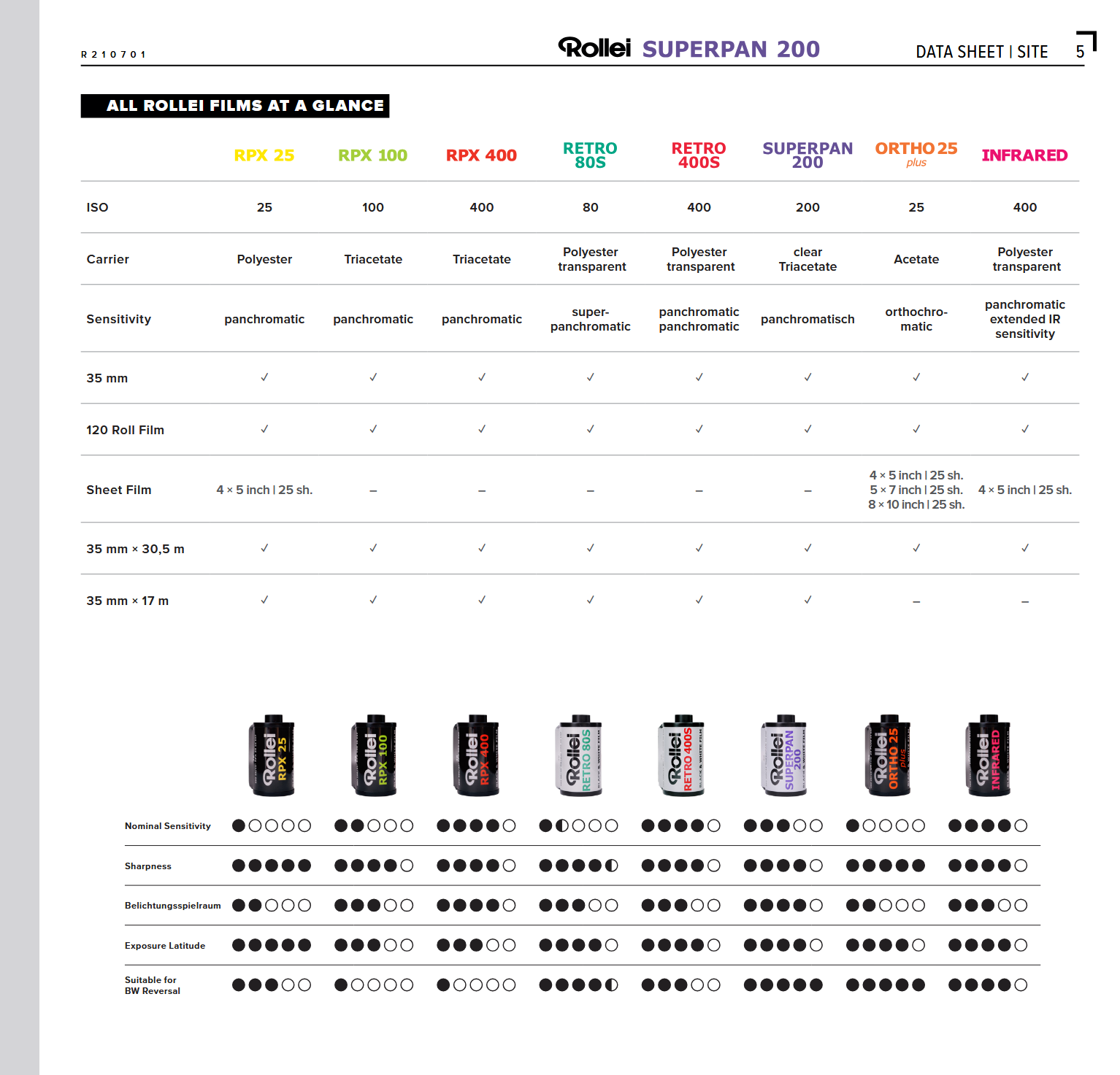

Dziekuje za wypowiedzi wszystkim......chodziło mi również o to że jest to jeden z nielicznych materiałów superpanchromatyczny ,tak wynika z opisów w necie ,chociaż bywają też i niespójne.
Uzależniony od fotociemni .
Mirosław
Posty: 497
Superpan 200
Post autor: Mirosław »
A jak wynika z tabelki którą zamieścił Krzychu128 materiał superpanchromatyczny to Rollei Retro80S i to są te niespójności w necie.

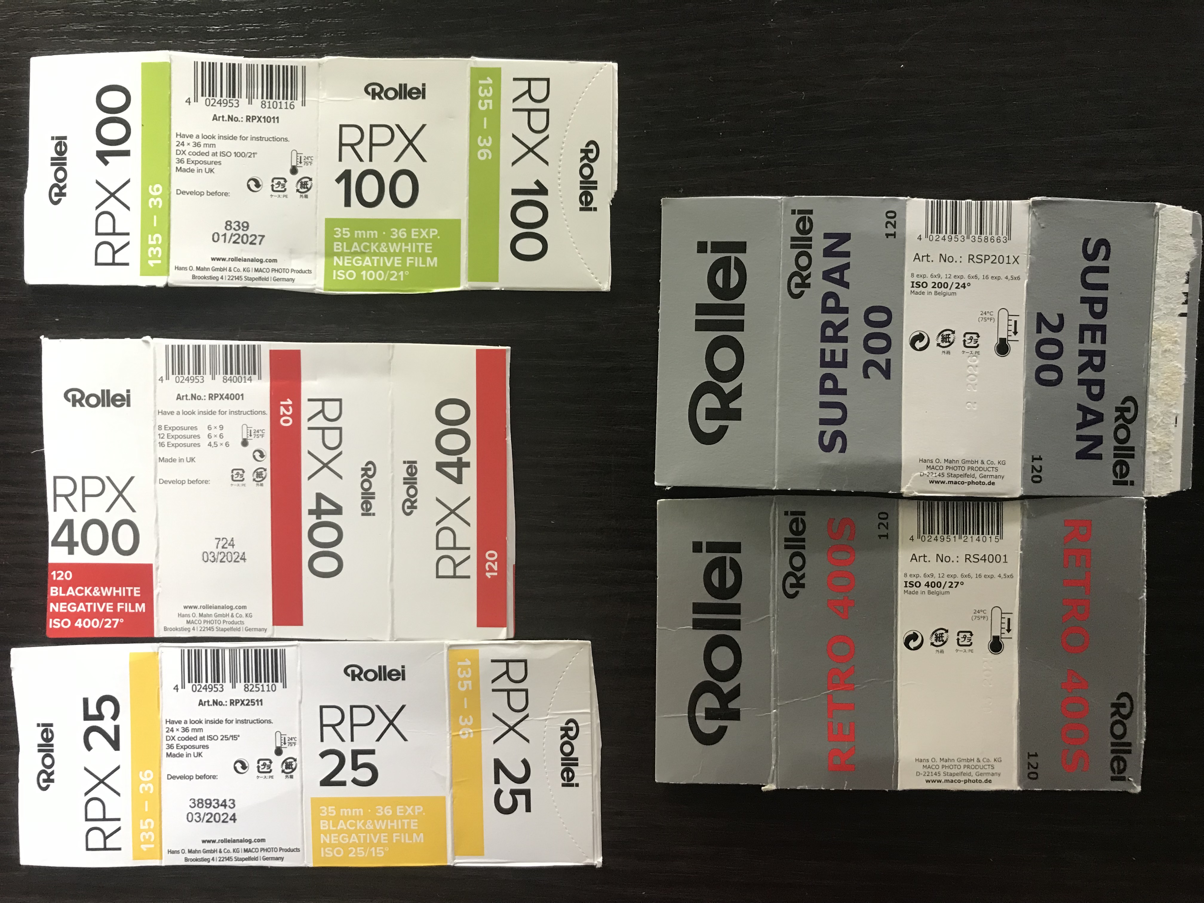

Nie mam najmniejszych wątpliwości że Retro i Superpan to może być to samo co agfa 200 - wszystkie są produkowane w Belgii.
Natomiast nie pasuje mi to do RPX25 ponieważ jest produkowany w UK co widać powyżej na załączonym obrazku, czyli bardziej Harman niż Agfa.
Niemniej z czystej ciekawości przy okazji kolejnych zakupów dołożę do koszyka rolkę Retro 80s i sprawdzę empirycznie.
RPX25 użyłem kilka razy, wiem na tej podstawie że ma bardzo małe ziarno, stosunkowo niski kontrast, podwyższone uczulenie na kolor czerwony i podłoże bardziej ilfordowskie - kto robił stykówki ze średniego formatu R.Retro 400 ten wie o czym piszę.

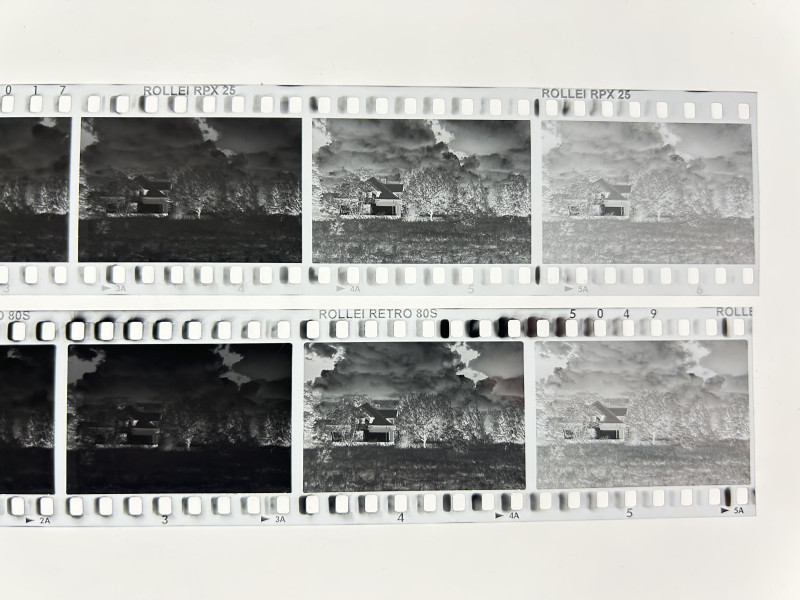

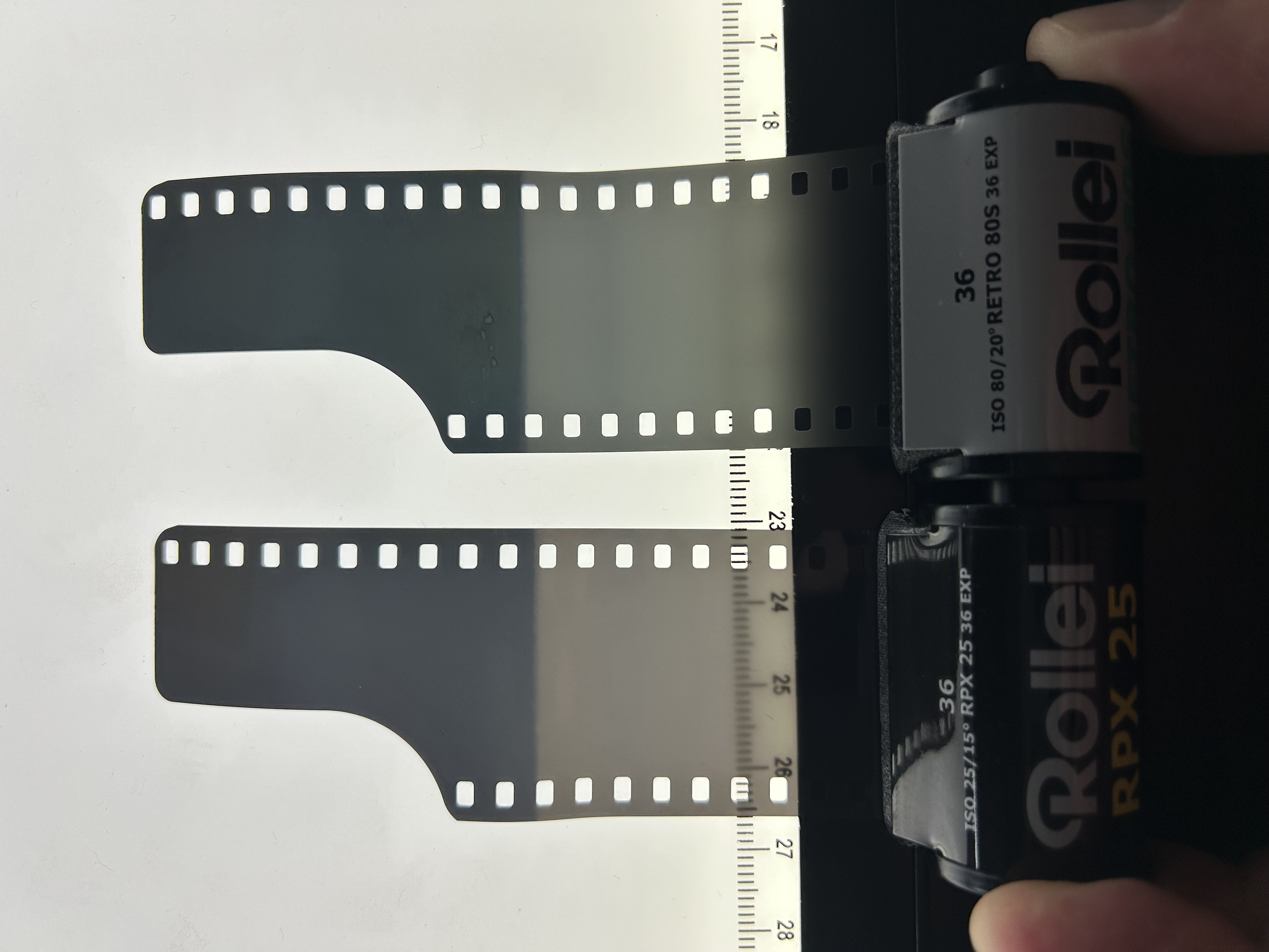

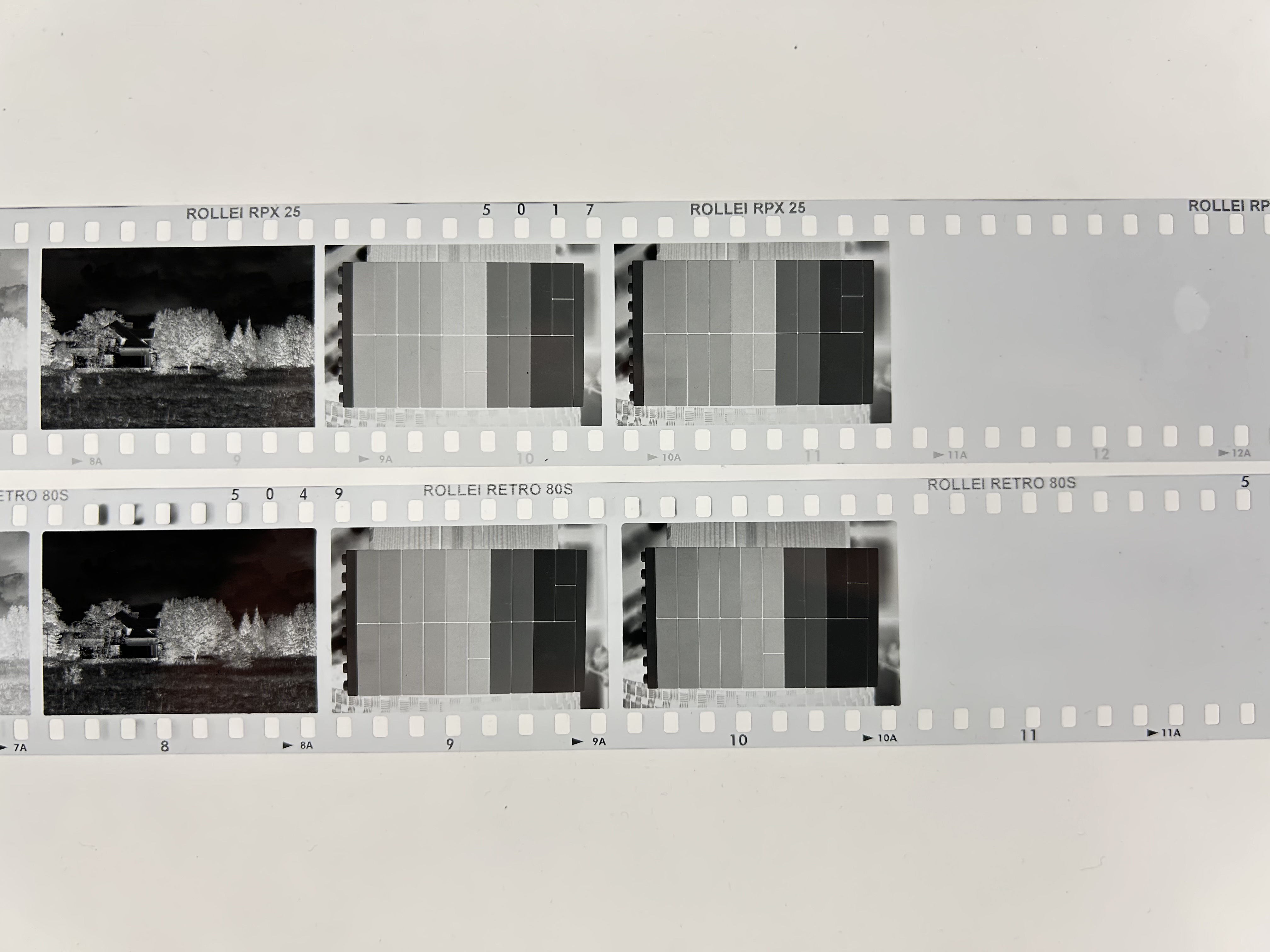

Jak powiedziałem tak się stało, paczka doszła i pozwoliłem sobie bardzo amatorsko porównać retro 80 z RPX25.
Obydwa naświetliłem na ASA80, natomiast w podczerwieni filtr IR720 i czasy dla F8 1/30, 1/8 i 1/2 sek (bardzo dobrze obydwa reagują na IR). Wywołane w tym samym procesie D76 1+3 25minut.
Generalnie Retro 80 wyszedł bardziej gęsty, jednak pomimo robienia zdjęć tym samym obiektywem filmy były w dwóch różnych body więc mogą się delikatnie różnić, w obydwu przypadkach fotografowałem na pełnym manualu.
Nie mam tablicy kodaka, sfotografowałem kolorowe klocki :-) czerwony, niebieski, zielony, żółty biały i tutaj widać wyraźnie że retro ma wyższą czułość dla czerwonego względem niebieskiego.
Ponadto nienaświetlony RPX jest bardziej przeźroczysty od Retro.
To by było na tyle z wniosków z podświetlarki, sprawdzę kiedyś pod powiększalnikiem.
Czy to jest ten sam materiał? Dalej nie wiem, może inna partia…
Dla mnie ważne że jeden i drugi jest uczulony na podczerwień bo tak wstępnie patrząc to jest jedną góra dwie działki słabszy od Infrared 400.
