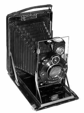

mam taki problem- może trochę błahy jednak jest-niedawno ręka mi się omsknęła i kupiłem aparacik Patent Etui wyprodukowany w Kamera Werkstaten w Dreźnie. Wszystko działało w porządku aż do czasu kiedy użyłem na kilku klatkach skali metrycznej. Okazuje się, że ona swoje a rzeczywistość swoje. Wygląda na oryginalną. Nie jest na pewno przesunięta. ( na 5 m jest nieskończoność a na 1 m 85 cm). Czy wiecie jaka jest przyczyna? Czy znacie kogoś kto mi to naprawi?

Także po odkręceniu grup soczewek stwierdziłem, że nie ma pierścieni dystansowych. Płytek obiektywowych nie założę- jest to taka typowa field camera. Tak czy inaczej dzięki za pomoc, w najbliższym czasie będę działać.
Filip
PS. Poniżej zdjęcie (ze strony http://camerapedia.wikia.com/wiki/Patent_Etui)
