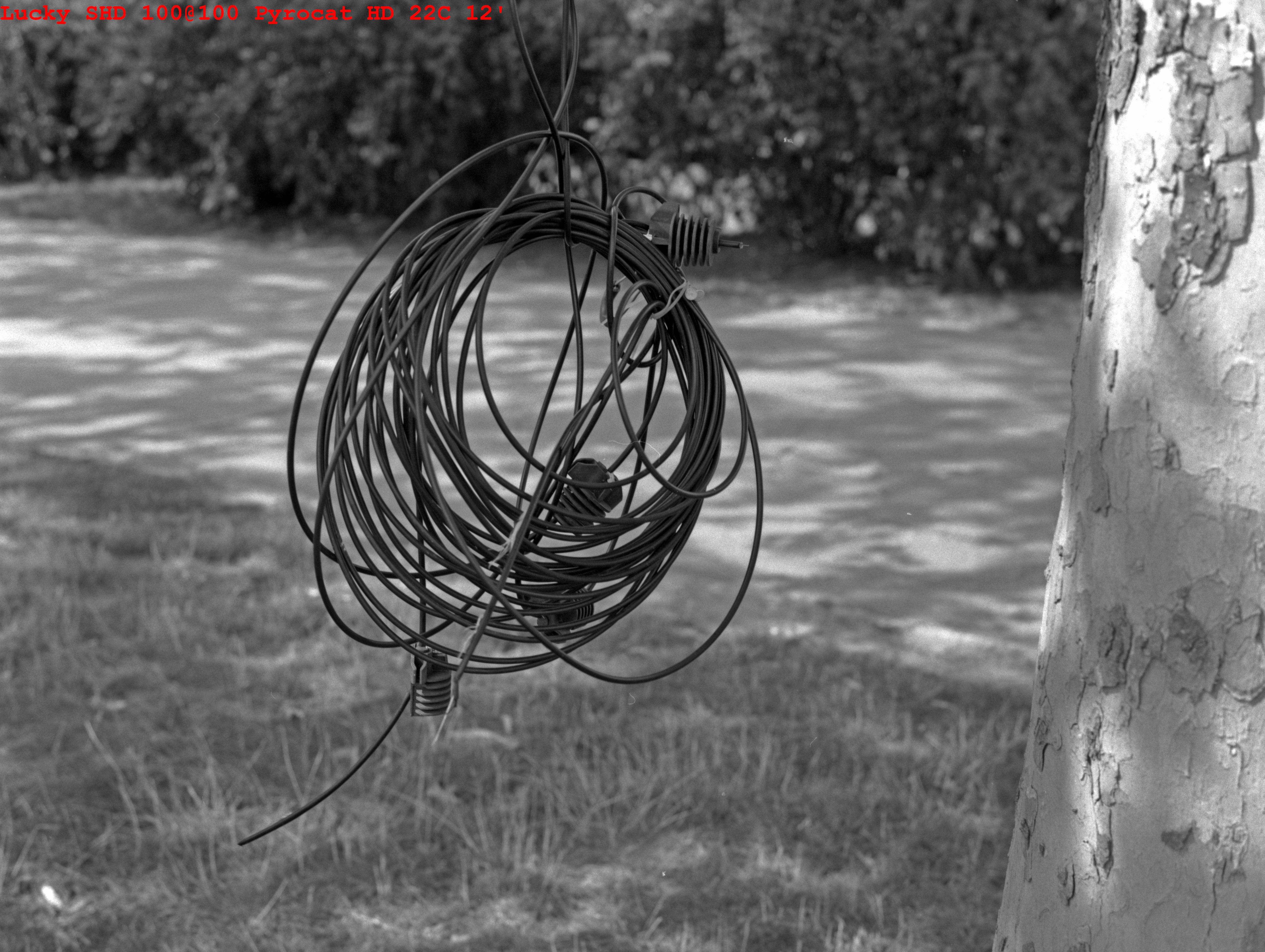

Ostatnio zdjęcia ze wszystkich średnich jakie mam wydają mi się nieostre. Tu skan bez jakiegokolwiek wyostrzania. Ostro czy nie?

aka pisze: 10 sie 2025, 19:56Ostro czy nie?
Nie :-) Ale, ten zwój przewodu wyraźnie pokazuje, jak się ta "nieostrość" rozkłada, głębia ostrości dla tego formatu - to jest dla mnie lekcja do odrobienia.

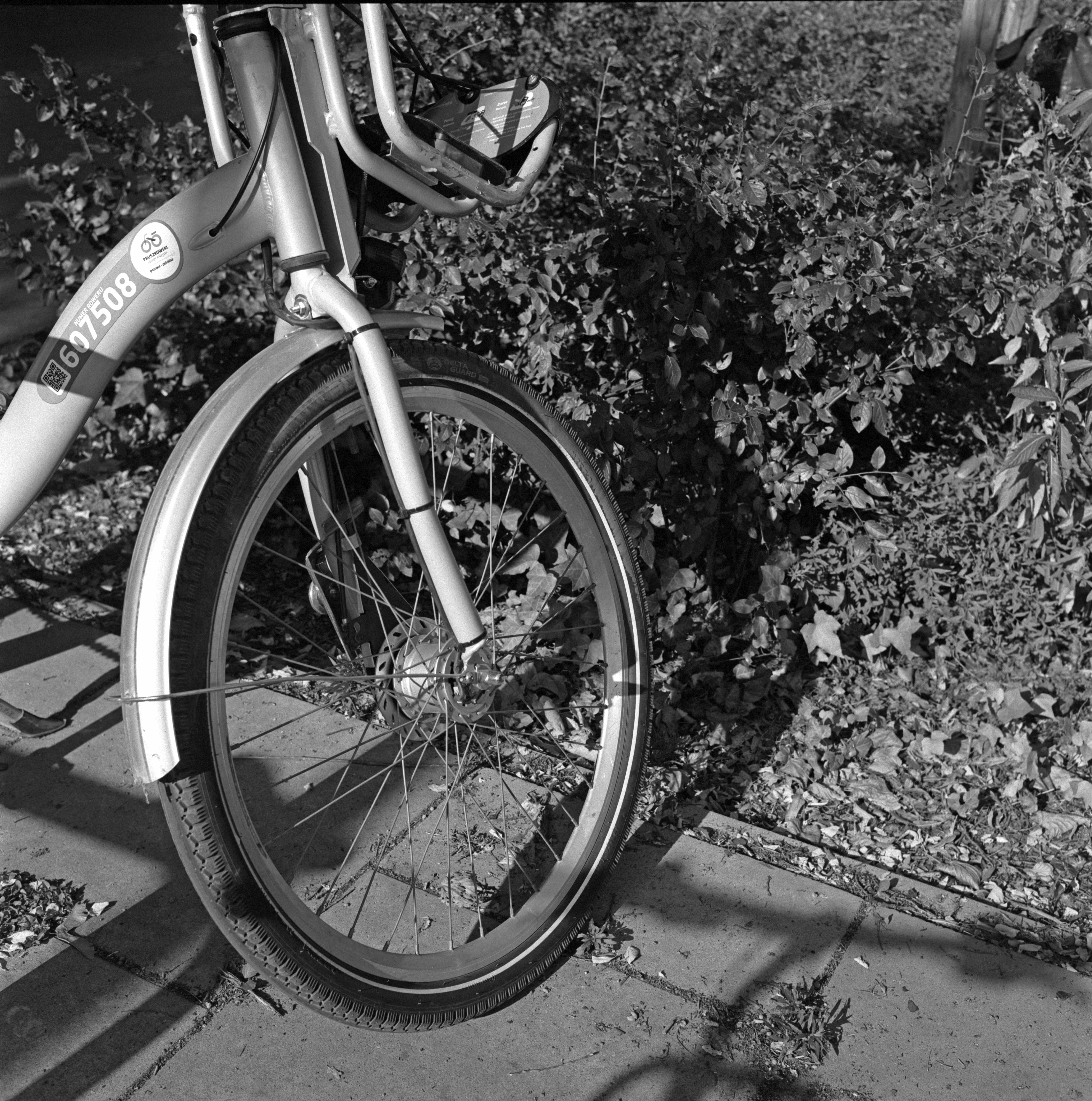

miki11, jeszcze raz - ostro czy nie ostro? Bez wyostrzania podczas skanowania, F11, Tessar 75/3.5 (R-x T) i głębia ostrości wk kalkulatora ok. 40 cm. Ostrzenie tak mniej więcej na główkę widelca.
Posty: 1762
Rolleiflex 3.5F - jak uzyskać ową legendarną ostrość?
Wygląda zupełnie jak ostre zdjęcie.
