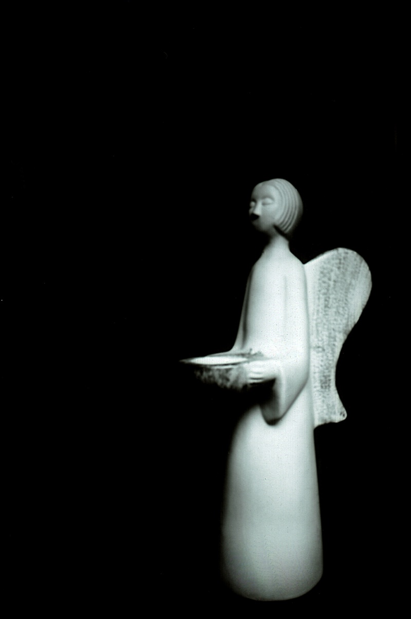

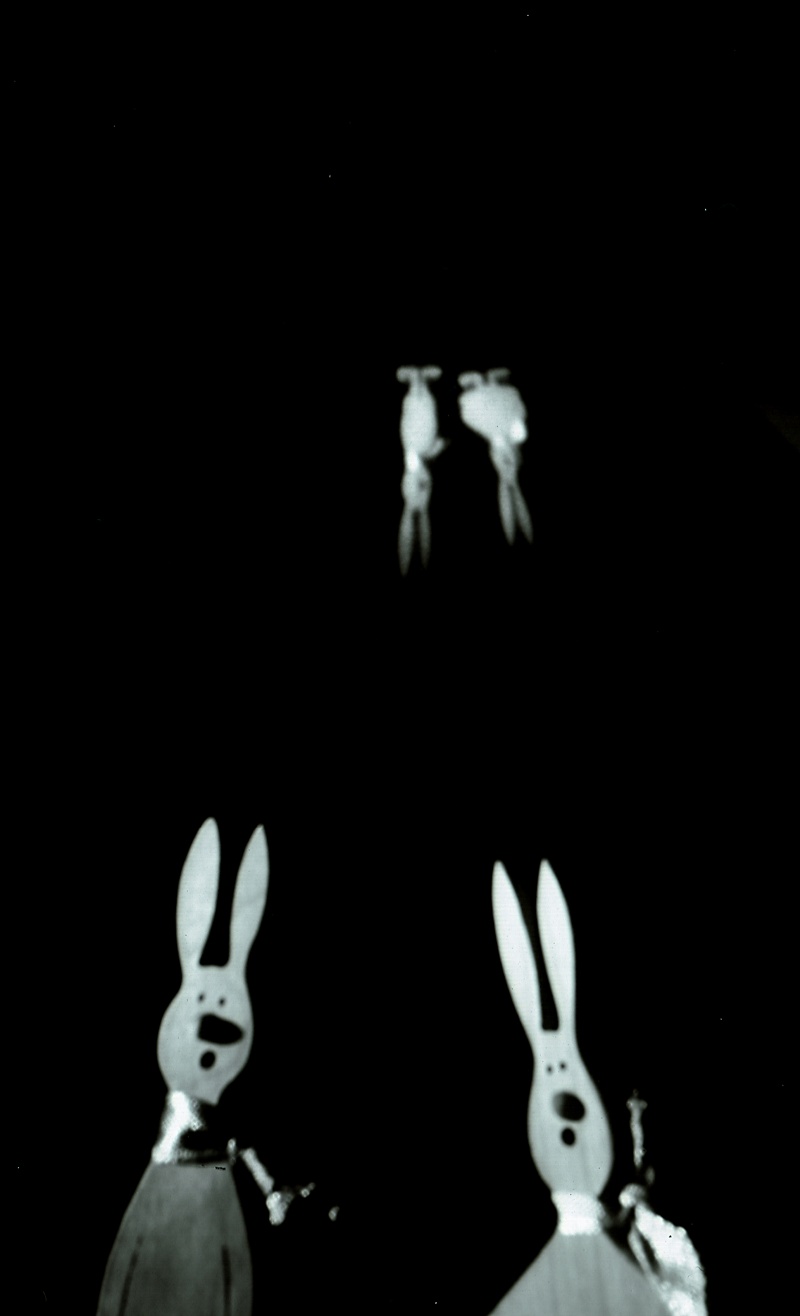

Poniżej kilka przykładów z dawnych prób studyjno-liptonowo-otworkowych.
nr 1 - Wskazanie światłomierza (iso 100 f22) 1,5s, naświetlona 7,5 min
nr 2 - Żeby nie było "fotomontaż" odbył się całkowicie na papierze :)
nr 2
nr 2
nr 1
nr 1
