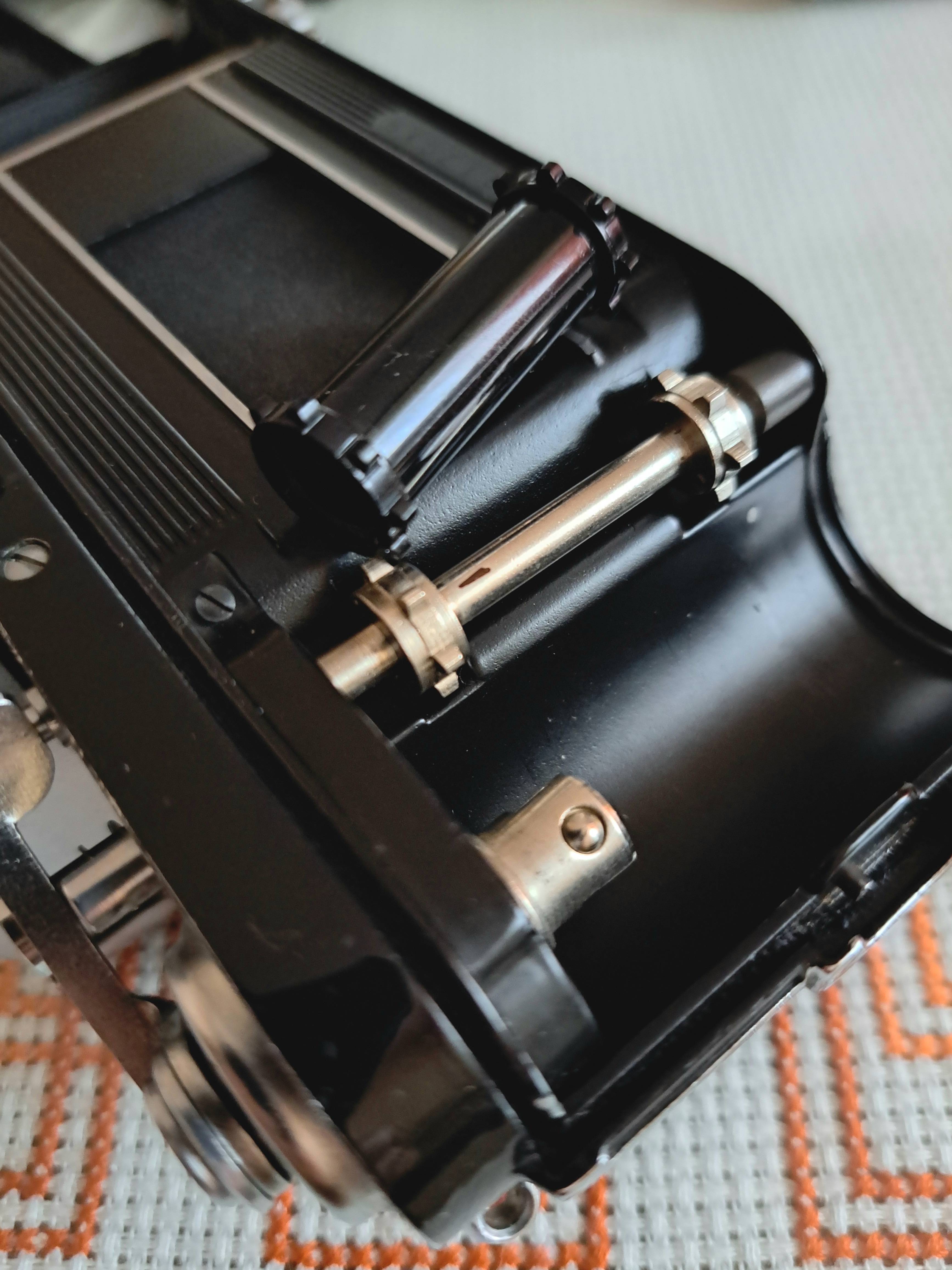

Własnie o to chciałem zapytać autora. To co ustaliłem samodzielnie, to fakt że w panoramicznej Exakcie zmieniono uzębiony wałek prowadzący - tak by odmierzał większy odcinek filmu. Ale samo to nie wystarczy, bo ten dłuższy odcinek jeszcze musi zechcieć odebrać szpulka odbiorcza, która jest napędzana przez trzpień bezpośrednio (bez przekladni) sprzęgnięty z dźwignią naciągu. Dłuższego odcinka filmu odmierzonego przez uzębiony wałeczek prowadzący nie da się chyba wepchnąć na szpulkę.
W odwodzie jest napęd dwutaktowy - prosty, bo wymaga tylko zdemontowania jednego małego elementu. Kosztem tego uproszczonego rozwiązania byłyby nieco zwiększone odstępy pomìedzy klatkami czyli utrata 2-3 klatek na filmie o pełnej długości.

Chyba to rozgryzłem. Jego pomysł polega na zastąpieniu oryginalnego wałeczka prowadzącego o sześciu zębach na taki, którego wieniec ma nieco większą średnicę i mającego na obwodzie osiem ząbków. W trakcie napinania dźwigni, sprzężony z nią przez przekładnię oryginalny wałeczek obraca się o więcej niż jeden obrot, a dokładnie o 4/3 obrotu (sprawdziłem empirycznie), co powoduje przesunięcie filmu o osiem perforacji czyli 38 mm (36 mm + 2mm margines). Zastępując oryginalny wałeczek na taki z ośmioma zębami film zostanie przesunięty o odcinek odpowiadający 4/3 × 8 = 10,66 perforacji czyli 50 mm z małym ułamkiem.
Taki sposób transportu filmu jest dość oryginalny, bo w poczatkowej części film jest bardziej wpychany na szpulę odbiorczą niż przez nią ciągnięty. Dopiero kiedy zwojów przybędzie i kolejne będą nawijane na większą średnicę film zacznie być ciągnięty. Początkowo wydawało mi się, że to nie zadziała ale jak wynika ze skanów filmów z równymi odstępami między klatkami 24x50 mm chyba jednak działa.

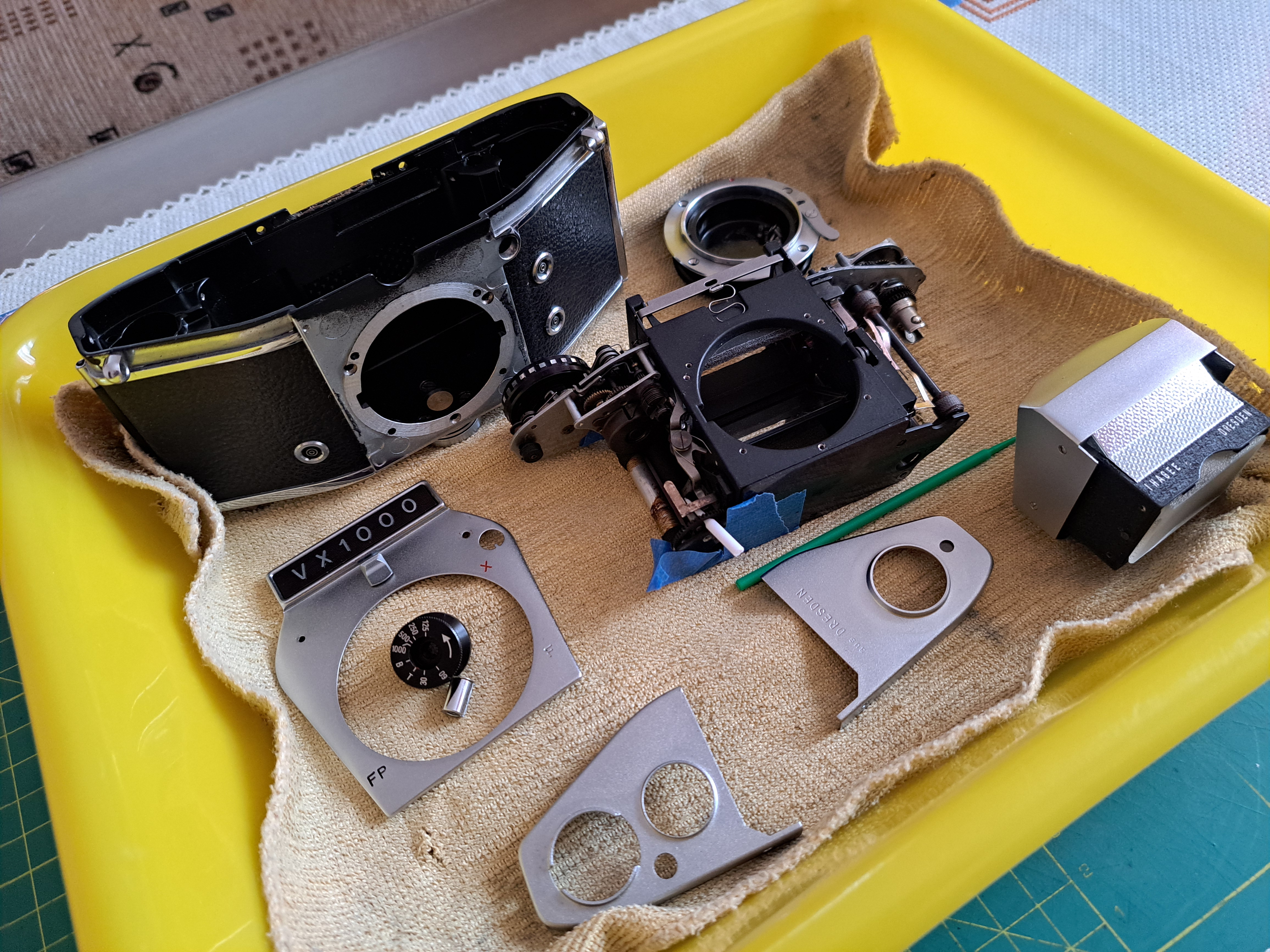

Mam też rezerwuar częsci zapasowych w postaci niesprawnej IIb i tę wykorzystałbym do budowy aparatu panoramicznego. Zamieniłbym przy tym mocowanie na bagnet Olympusa (tak jak pomysłodawca zrobił to z Exą), co pozwoliłoby wykorzystać Zuiko 35 shift. Koło obrazowe tego obiektywu ma ok. 61-62 mm średnicy, a to przy klatce formatu ok. 24x50 mm pozwala jeszcze wykorzystać przesów osi do ok. 5 mm.

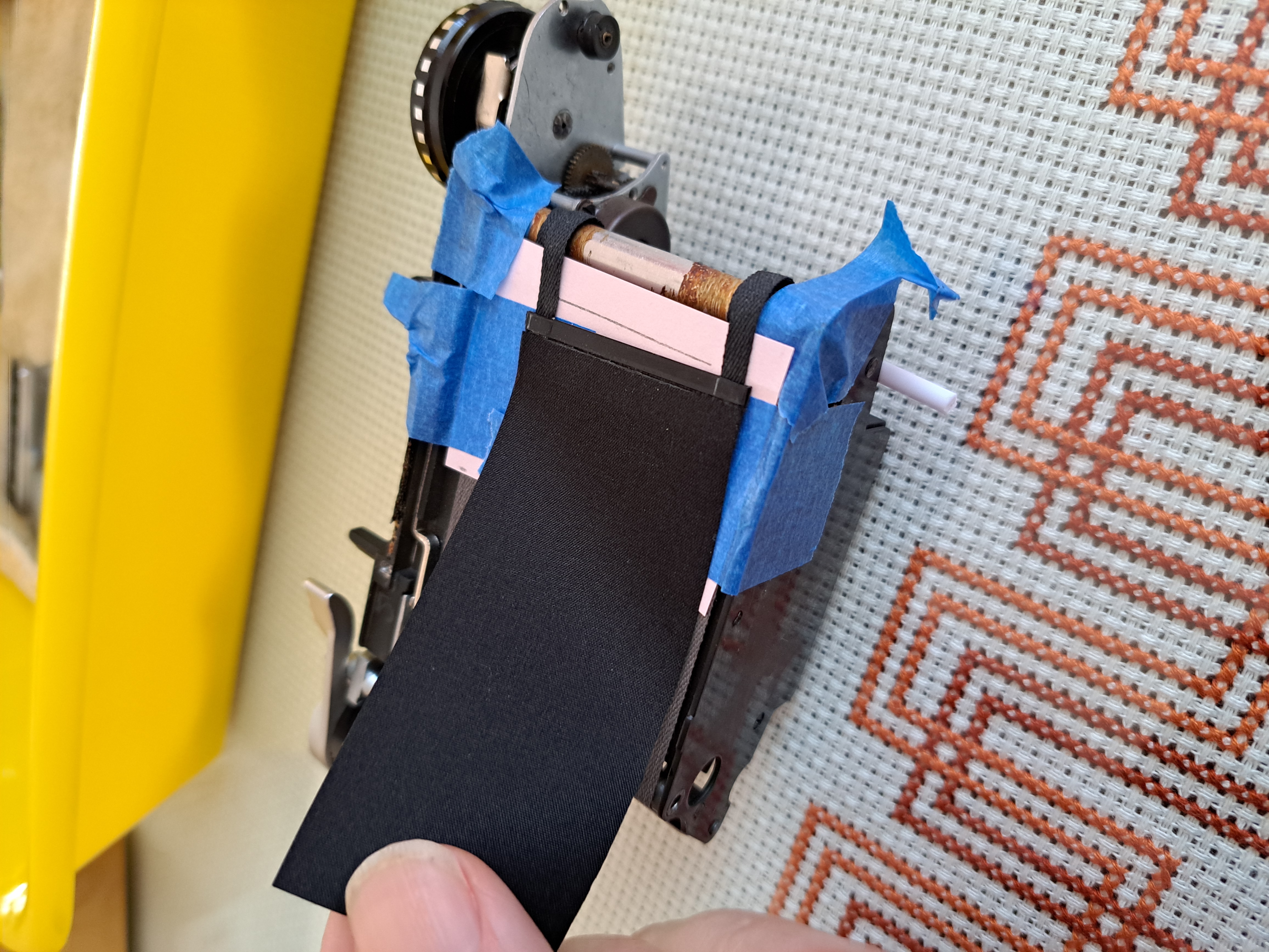

Exy i Exakty świetnie nadają się do takich przeróbek bo cały działajacy "werk" można wysunąć z obudowy. Aparat jest przez to wdzięcznym obiektem do serwisowania, dlatego w mojej VX 1000 wymieniłem samodzielnie kurtynę migawki. To samo mam zrobić w IIb, a w IIa wymienię obie kurtyny.

Ps. Może się okazać, że przeróbka mechanizmu transportu będzie prostsza niż początkowo zakładałem, bowiem mógłbym wykorzystać wałeczek prowadzący o ośmiu ząbkach wymontowany z zezłomowanego Olympusa OM-10. Wystarczy tylko przetoczyć oryginalny waleczek w Exakcie i osadzić na tak spreparowanym elemencie wałeczek z Olympusa. Odrobina kleju epoksydowego scali oba elementy solidnie. :-D
