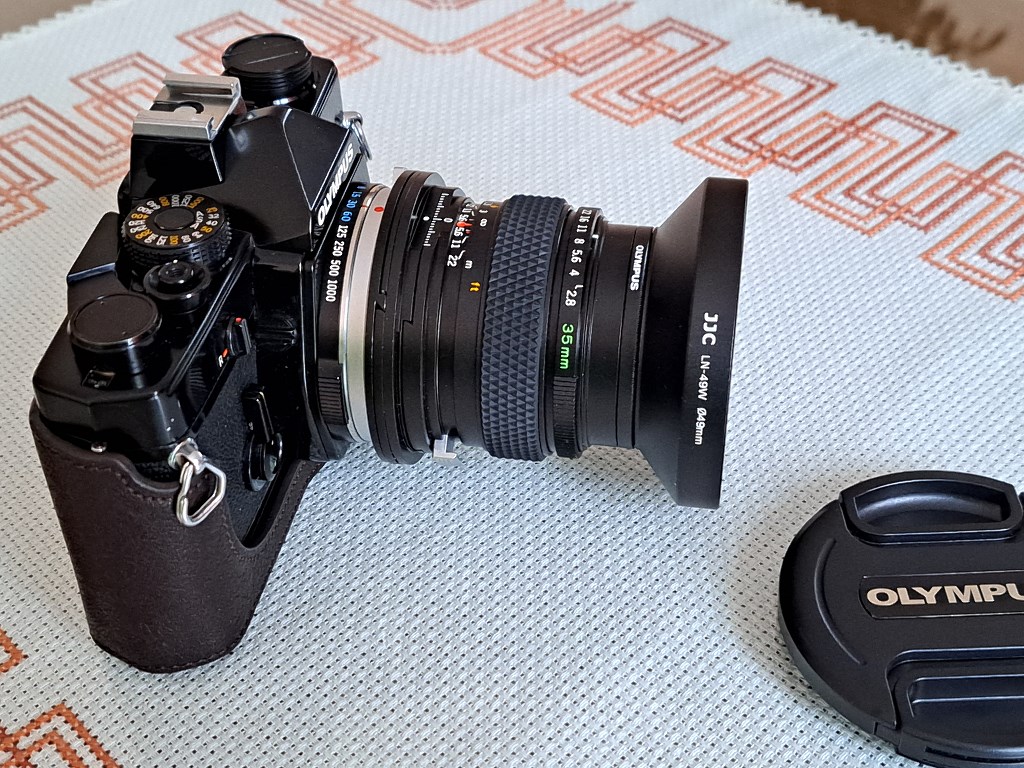

Na razie założyłem szerokokątną, metalową osłonę od JJC:
Kiedy obiektyw jest w pozycji neutralnej to w światło tej osłony muszę glęboko wsunąć palec zanim jego obraz pojawi się na matówce, natomiast przy obiektywie maksymalnie przesuniętym obraz palca widać znacznie wcześniej - po ulokowaniu w świetle oslony zaledwie fragmentu opuszka.
Efektywnie wykorzystany kąt widzenia obiektywu nadal odpowiada kątowi widzenia zwykłego obiektywu o ogniskowej 35 mm, ale przy przesunięciu obiektywu wykorzystuje się peryferyjną część kola obrazowego - znacznie większego niż normalnie, przez co osłona która pasuje do zwykłego obiektywu może powodować winietowanie w jego odpowiedniku typu shift.
Olypedia, podobnie jak Jan54usz sugeruje wykorzystanie z tym obiektywem osłony zasadniczo przeznaczonej do Zuiko 21 mm/f3,5 https://olypedia.de/index.php?title=OM_Gegenlichtblende

We wcześniejszej wypowiedzi zrelacjonowałem obserwacje dokonywane przy obiektywie w pełni otwartym. Natomiast jeśli przymknąć przysłonę do otworu roboczego i przesunąć mordkę obiektywu maksymalnie, to mniej więcej od f8 ściemnienie obrazu w jednej parze narożników jest widoczne bez lokowania palca w świetle osłony.
Wniosek z tego taki, że testowana osłona nie nadaje się do wykorzystania z tym obiektywem przy maksymalnych jego wychyłach. Prawdopodobnie pomogłoby skrócenie jej cylindrycznej części (co nie stanowi problemu) i/lub montaż bezpośrednio do tubusu obiektywu, a nie poprzez filtr ochronny jak w moim przypadku. Oryginalna osłona, zaciskana na tubusie obiektywu jest o tyle lepsza, że nie zmienia swojego położenia po zamocowaniu filtra.

Matówka z kratą jest koniecznością. Mam 10 matówek do moich OM2n i najczęściej wybieram Olympusa z matówką z kratą szczególnie gdy mam wkręcony szeroki kąt. Na ebay.pl jest sprzedawca "ausgeknipst" Wuerzburga, który aktualnie ma 2 takie matówki za 174+26 PLN. Miał 3, ale jedną kupiłem, bo to są nówki. Gość gadatliwy, towar przychodzi poleconym Pocztą Polską. Proszę wpisać w wyszukiwarce ebay.pl "OM System Mattscheibe Focusing Screen 1-10".
Osłona przeciwsłoneczna też jest koniecznością, a już szczególnie przy egzemplarzach o numerze 10xxxxx bo te są z pojedynczą powłoką. Niestety, firmowa osłona do Zuiko 21mm jest 10x rzadziej spotykana niż sam obiektyw, jest oferowana tylko w Japonii i kosztuje ponad 500 PLN. Trzeba kombinować z zamiennikami na gwint 49mm.
Coś wykombinuję, a środki zaoszczędzone na ewentualny zakup oryginalnej osłony przeznaczę na zakup maleńkiego Zuiko 21mm/f3,5, o którym słyszałem bardzo pochlebne opinie, m.in. https://www.youtube.com/watch?v=HK4tE80zyHA&t=2s :-)

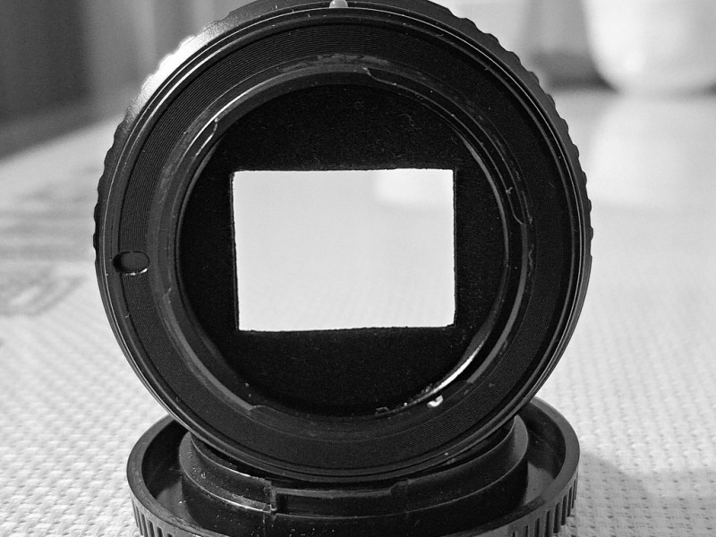

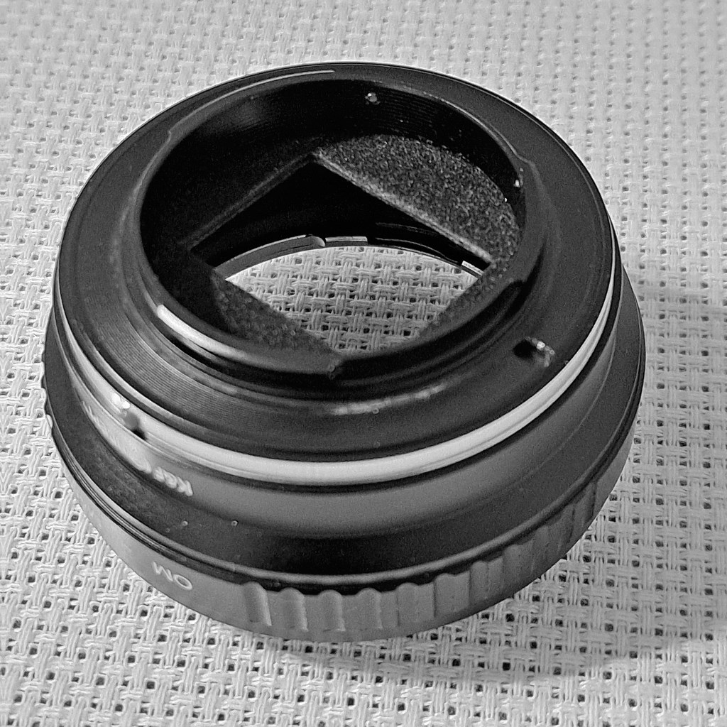

Z nowo zakupionym obiektywem nie udało mi się jeszcze wyjść w teren, natomiast w oparciu o pierwszy, bardzo powierzchowny "kanapowo-fotelowy" test dokonany na cyfrowym bezlusterkowcu Olympusa wysnułem wniosek, że przy zdjęciach pod ostre światło i z korekcją perspektywy, to z tego obiektywu nie będę miał wielkiego pożytku (także i przede wszystkim przy fotografowaniu na filmie), ponieważ w takich warunkach pojawia brzydka fioletowo-niebieska flara, a także spada w tym miejscu kontrast obrazu. (nie wiem czy widać to na każdym monitorze - chodzi o dół kadru gdzie znajduje się kuferek).
Przypomniałem sobie jednak, że czytałem gdzieś, że obiektywy pełnoklatkowe, podpinane przez adapter do bezlusterkowców z małymi matrycami powodują niekiedy problemy - duża część światła nie uczestniczącego w tworzeniu obrazu i odbijana od wewnętrznych ścianek adapterów powoduje spadek kontrastu obrazu, refleksy i różnego rodzaju świetlne artefakty. I że radą na to jest wstawienie w światło adaptera maski formatowej, której zadaniem ma być tłumienie światła (bezpośredniego i odbitego) nie biorącego udziału w tworzeniu obrazu.
Nie miałem nic do stracenia - wyciąłem z grubego kartonu krążek, w nim okienko o proporcji 4:3 (stosownie do proporcji matrycy).
Żeby było jeszcze lepiej i bardziej profesjonalnie :) z obu stron pokryłem ten krążek okleiną welurową i w takiej postaci wkleiłem do wnętrza adaptera.
No i skutek jest - na zdjęciach takich samym jak poprzednio te refleksy już się nie pojawiają.
I to co dla mnie najważniejsze - ten obiektyw nawet pod światło może być przydatny. W analogowej lustrzance 24x36 mm wiązka światła z obiektywu nie jest "ciepana" po ściankach matowej komory lustra, lecz zasadnicza jego część jest przechwytywana przez materiał światłoczuły - w odróżnieniu od pobłyskującego wnętrza adaptera bezlusterkowca, z czterokrotnie mniejszym sensorem.
Przy czym jeszcze nie powiedziałem ostatniego słowa - bo zadaptuję do tego obiektywu metalową osłonę przeciwsłoneczną, bardziej efektywną niż firmowa, która kątem rozwarcia części stożkowej będzie tylko ok. 1 stopień szersza niż całkowity kąt widzenia obiektywu (82 stopnie) i która także będzie wymoszczona welurem od wewnątrz. Szablon pozwalający wyciąć welurową wkładkę już opracowałem :)
To doświadczenie przekonało mnie, że obiektywy które w w fotografii cyfrowej spisują się nie najlepiej, w fotografii klasycznej mogą być oceniane zupełnie inaczej.

Ja bym raczej powiedział, że obiektywy do jednego formatu na innym formacie mogą się zachowywać inaczej. Przecież jakbyś to przymocował do czegoś półklatkowego, że o 110 nie wspomnę, to też by wyszło z odblaskami. Aczkolwiek jak już robią te adaptery, to mogliby je jednak wytłumiać w środku.
Posty: 1569
Pytanie do użytkowników obiektywów typu "shift"
PPaweł pisze: 30 sty 2024, 22:17 Ja bym raczej powiedział, że obiektywy do jednego formatu na innym formacie mogą się zachowywać inaczej.
Całość zachowuje się inaczej, bo obiektyw jakie miał własności takie ma.
Brak skutecznego wyczernienia to nie jedyny minus adapterów (przynajmniej tych tańszych). Jeszcze nie miałem w dłoniach takiego, w którym po zapięciu obiektywu jego skala odległości byłaby aktualna. Wszystkie którymi dysponuję (do Olympusa, Minolty MD, Canona FD, Nikona i M39) są za krótkie, przez co ostrość obiektu położonego w "nieskończoności" uzyskuję przy nastawieniu obiektywów na odległość 2-3 m. Wygląda to tak, jakby klepali te adaptery w jednym rozmiarze - nie zważając na zróżnicowane w poszczególnych systemach odległości rejestrowe,
