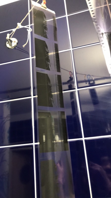

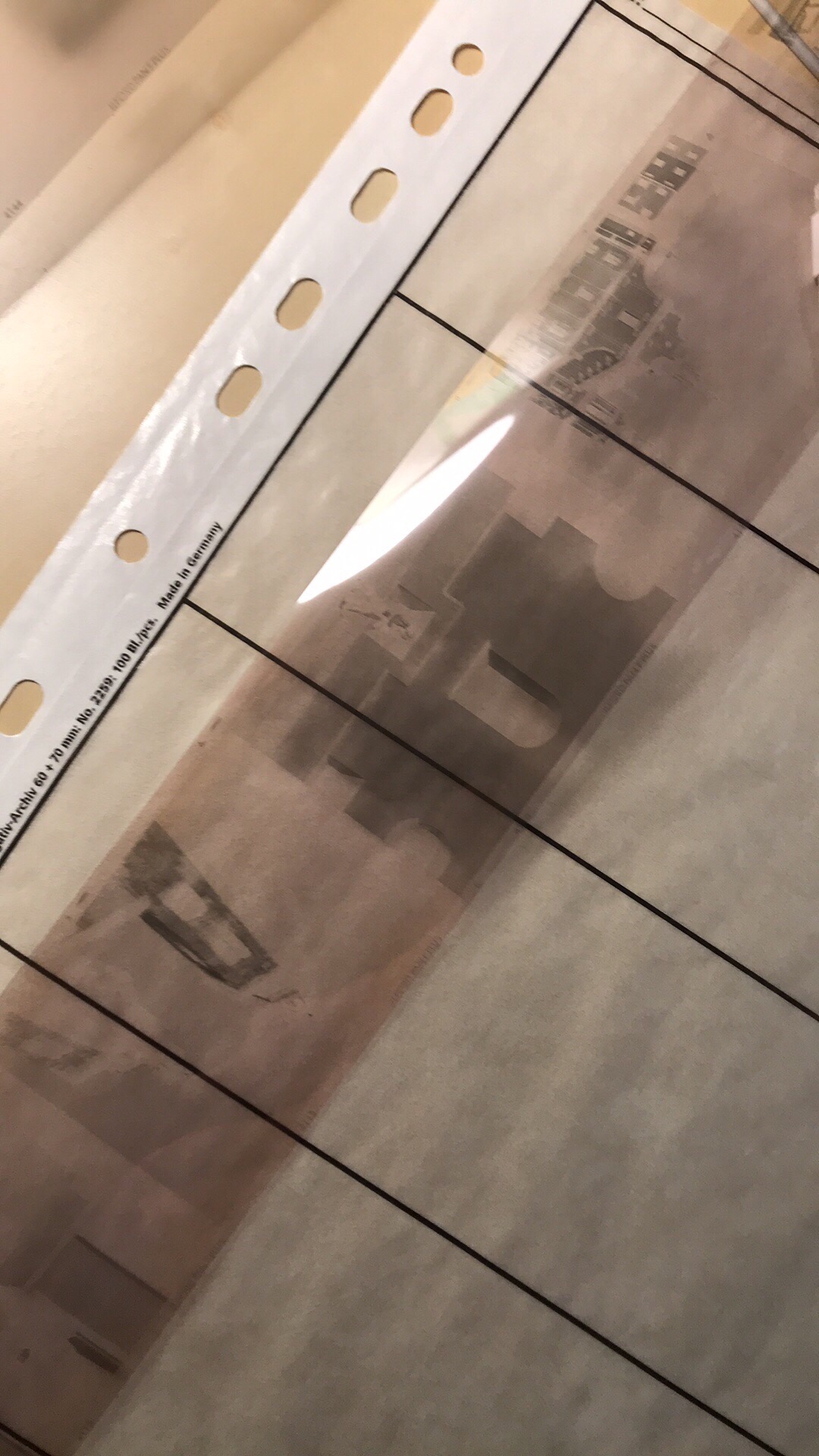

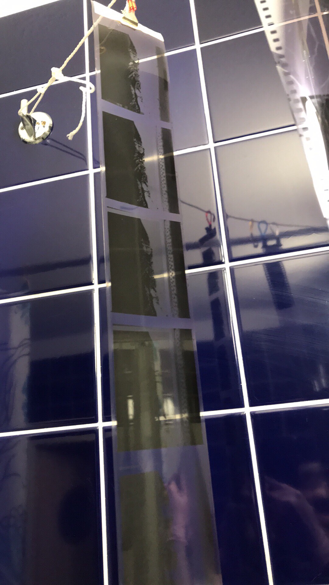

Wywołałem kawałek tego Pan 400. EI800. Radek 1+25 8min rotacyjnie.
Iiii hm. i całość wygląda normalnie, tak jak pamiętam ten film z poprzednich wołań tego negatywu w małym formacie.
Dodatkowo poświęciłem jeszcze FP4 i każdą klatkę naświetliłem na inny czas. I z tego co patrze to wyglada to też ok :D Klatki są wyraźnie zarysowane. Film nie jest różowy tylko taki delikatnie, delikatnie szarawy, przezroczysty. Kurde.. nie wiem w takim razie. Czas wyjściowy przy EI125 i F4 to 1/15. Nawet 1/250 wygląda lepiej niz poprzednie filmy - po prostu jak niedoświetlona a nie niedowołana.
Jedyne co zmieniłem to na inną kasetę, ale i tak nie ustawiłem na niej ISO ani kompensacji bo pomiar robiłem L358 i manipulowałem tylko pokrętłem czasów
1 zdjęcie to film z dzisiaj
2 zdjęcie to film z wczoraj

apphex, jeżeli negatyw jest szarawy to znaczy że się zadymił.
Posty: 5679
Prawie całkowicie przezroczysty negatyw po wywołaniu
napisy na marginesach wyglądają tak samo?

apphex pisze: 26 mar 2019, 20:17
apphex, takiego pomysla dostalem. moze cos jeszcze wyskrobiesz z tych negatywow z polnaga modelka. to tylko pomysl oparty o strzepy teoretycznej nie sprawdzonej wiedzy, ale moze warto poszukac wiecej info. moze glupota moze nie, moze koledzy tutaj potwierdza, albo zaprzecza.
bez wzgledu na to, co zrobiles z negatywem przy wywolywaniu, ten obraz teoretycznie wziaz tam jest.
bardzo upraszczajac, halogen srebra, to przezroczysty krysztal zlozony z jonow srebra i bromu. kiedy fotony padaja na halogen, zmieniaja jony srebra w metaliczne czarne srebro (czyli nasz obraz). wystarczy pare atomow w postaci takich "zarodkow", by powstal tzw obraz utajony, ktory potem wzmacniasz wywolywaczem, ktory caly krysztal zmienia w metaliczne srebro (zmiana zaczyna sie wlasnie od tego zardka/zarodkow). utrwalacz potem rozpuscza i wyplukuje te krysztaly, ktore nie zostaly wywolane (badz w nich nie ma "zarodkow" srebra, albo nie doprowadzily do zmiany calego krysztalu).
jesli zle wywolasz albo najpierw utrwalisz obraz (ale wlasciwie exponujesz), to utrwalacz rozpusci i wyplucze wszystie krysztaly, ALE w zelatynie pozostana z tych krysztalow te malutkie zarodki metalicznego srebra, tego utrwalacz nie ruszy.
moza wiec teoretycznie wywolac obraz, ktory zostal wczesniej utrwalony bez uprzedniego wywolania albo zlego wywolania. problem polega na tym, ze trzeba uzyc specialnego wywolywacza i obrobki, zawierajacej azotan srebra, ktory jest dosyc drogi (bo wiekszosc wagi to srebro). Na tych pozostalych zarodkach azotan srebra sie redukuje i wytraca metaliczne srebro, i tak wzmacnia ten obraz.
skomplikowane, drogie, i to tylko teoria, ale moze polnaga modelka jest tego warta :P jakby ci sie udalo, to podziel sie zdjeciami ;)
Posty: 2293
shovax,
Borut Peterlin wzmacnia tak blade negatywy na szkle do stykówek przy albuminie. Tyle że on to robi na niedostatecznie zaczernionych dla konkretnej techniki negatywach, wydaje mi się że w tym konkretnym przypadku ziaren może być za mało żeby uzyskać akceptowalny jakościowo obraz. Ale jestem ciekaw czy dałoby się w ogóle uzyskać jakieś choćby ślady obrazu. Czytałem że kiedyś używano też wzmacniaczy rtęciowych ale tych kolega apphex raczej nie będzie chciał stosować ;-)
