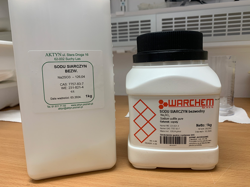

J.A. pisze: 28 paź 2022, 23:29 W jakiej temperaturze stał, że się wytrącił? No i pytanie czy to był odpowiedni odczynnik Na2SO3.
Temperatura ca. 26 stopni. Korzystam z takich odczynników jak widać na zdjęciu.
LD pisze: 29 paź 2022, 11:33 Polecam wodę demineralizowaną do rozpuszczania siarczynu sodu.
Wodę filtruję filtrem Brita, a później gotuję. Kupię demineralizowaną i zobaczę, czy będzie różnica :-)

Okazało się, że to kwestia wody. W demineralizowanej roztwór jest klarowny. Dzięki za podpowiedź :-) Swoją drogą daje to do myślenia ile związków i w jakiej ilości jest w gdańskiej kranówce.
