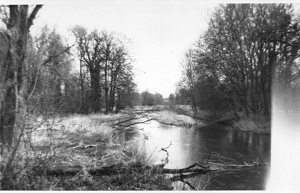

No, te eksperymenty mogą być nawet w miarę użytkowe. Nie, żeby koniecznie się na stałe zaopatrywać w remanenty po zmarłych dziadkach - fotografach, zwłaszcza, że czasem wnukom się wydaje, że parę rolek Foto 65 jest jakoś niesamowicie wartościowe. Ale jak przypadkiem wpadną w ręce, to można zrobić o, takie coś na przykład:
Naświetlanie dwukrotnie wydłużone na każde 10 lat przeterminowania, kontrastowy wywoływacz, twardy papier i można sobie dla przyjemności i lekkiego dreszczyku emocji porobić takie zdjęcia. Albo
zrobione co prawda na nowym Rera Pan 100, ale z braku miękkiego papieru odbite na 30-letnim normalnym Fotonie :-)

PPaweł pisze: 05 maja 2021, 14:39 Ale jak przypadkiem wpadną w ręce, to można zrobić o, takie coś na przykład:
No i co szczególnego jest w tych zdjęciach, czego nie można by uzyskać na normalnych materiałach?

Stare kolorowe
Zerowa cena, bo to zdobyczne przy okazji kupowania innych rzeczy i zabawa przy drobnej reanimacji staroci :-)
