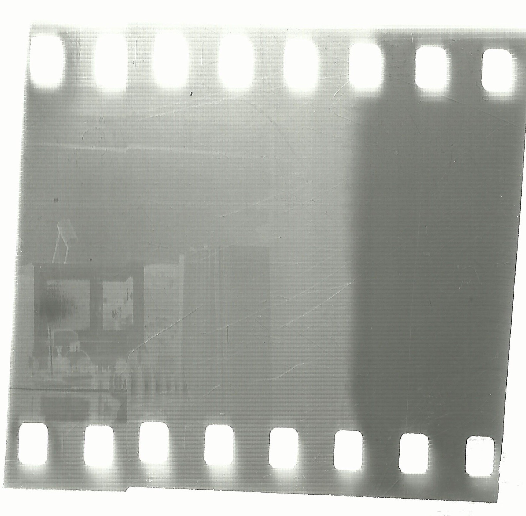

Przesyłam klatkę z wyżej wspomnianej kliszy . Niestety nie posiadam skanera fotograficznego wiec musiałem metoda reczną spróbować zeskanować czyli dróga szybka i lapma mleczna z góry efekt mizerny ale jest to tylko zdjecie pogladowe chodzi o to że klisza ma barwę szarą jak w CYMYK odcień szarości jakieś 50 % i brak przeźroczystych miejsc charakterystycznych dla dobrej kliszy w prześwicie prawie nie można zauważyć detali kadru jedynie na mocnym świetle .Ktoś powiedział że można taką koiszę wybielić przez co zostana na niej główne zarysy a następnie ponownie wywołać aż do efektu uzyskania czerni i przezroczystości takiej jak w prawidłowych kliszach niestety nie znalazłem jaki skład powiniem mieć taki wybielacz i czy później stosujemy tą samą metodę wywołania co tradycyjnie czy trzeba zastosować jakiś inny wywoływacz i utrwalacz. zależy mi na tej kliszy bo jest to klisza z mojego dziecinstwa i dlatego powróciłem do recznej obróbki zdjęć jeżeli ktoś już roibił takie rzeczy to proszę o odpowiedź czu nawet kontakt czy na e- maila czy tez tel 698 099 014
klatka z kliszy
klatka z kliszy

Chcesz z tego materiału mieć zdjęcia? Oddaj dobremu skanerzyście. Będzie tanio i dobrze.
Albo oddaj doświadczonemu laborantowi. Będzie drogo i wcale nie musi być dobrze.

Nie poszukujesz przepisy na wybielacz, bo już byś go dawno znalazł.
A na początku napisałeś, że
rafal2012 pisze:na tym filmie mi zależy z przyczyn osobistych
więc przyjmij dobrą radę i nie marudź. Tym bardziej, że cała operacja może się zamknąć w 20-30 zł.
Jak już będziesz miał skany, to wtedy możesz sobie dowolnie ten film zepsuć. Pamiętaj, że chemiczna droga to ulica jednokierunkowa. Z niej nie ma odwrotu. Jak spieprzysz, a sądząc po tym co napisałeś do tej pory masz spore szanse spieprzyć to uratowanie tego co pozostanie może okazać się nie możliwe.
Tak na szybko z tego "skanu":
Na dobrym skanie wyciągniesz o wiele lepiej.
Uploaded with ImageShack.us
