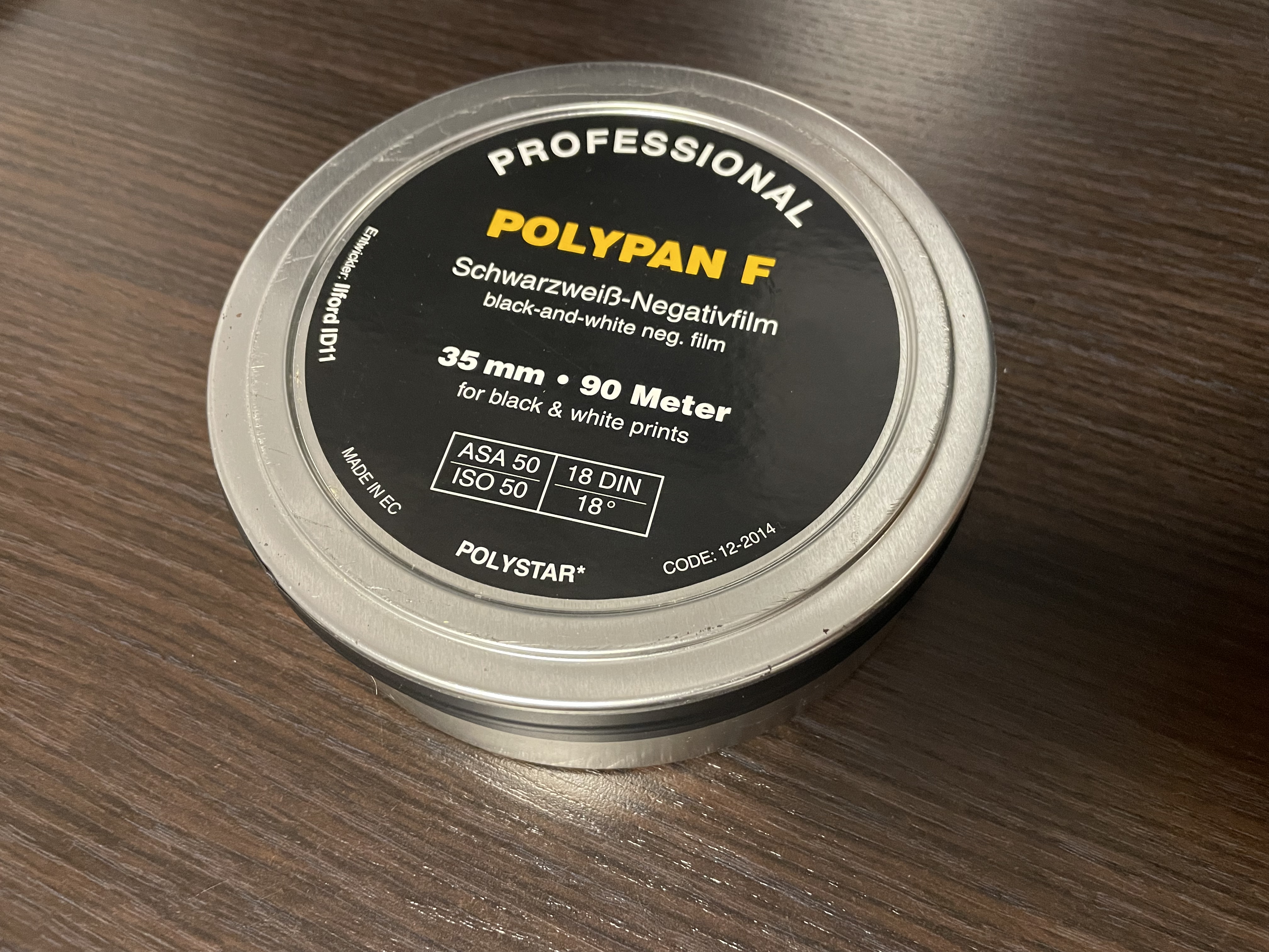

Witam serdecznie,
Mam pytanie do Was od strony praktycznej - do czego używaliście z pozytywnym skutkiem?
Pytam ponieważ wróciłem po 10 latach do przewracania koreksu i jednocześnie postanowiłem nie robić dziadostwa w postaci wołania starych filmów czy papierów.
Przechowywałem w szafie w temperaturze pokojowej paczkę z różnymi filmami, między innymi wspomniany polypan, HP5, kodak T-Max 3200 i inne…
Okazuje się że polypan przeczekał ten okres bez większego uszczerbku na zdrowiu, na podświetlarce nie widać zadymienia, perforacja praktycznie taka sama jak w tym wołanym 12 lat temu. Tymczasem HP5 stracił kontrast i trochę go przydymiło a T-max to dno i wodorosty.
Kodaka wywalę, HP5 się zastanowię a nad polypanem chętnie się jeszcze pochylę, zrobię wyjątek, tym bardziej ze mam paczkę około 90 metrów a obecnie filmy nieco droższe :-)
Pytanie do czego używaliście go z powodzeniem?
Materiał charakterystyczny, sam robiłem jakieś pojedyncze rolki i niekiedy fajnie wychodziły światła, w tym świecące obiekty architektury…
