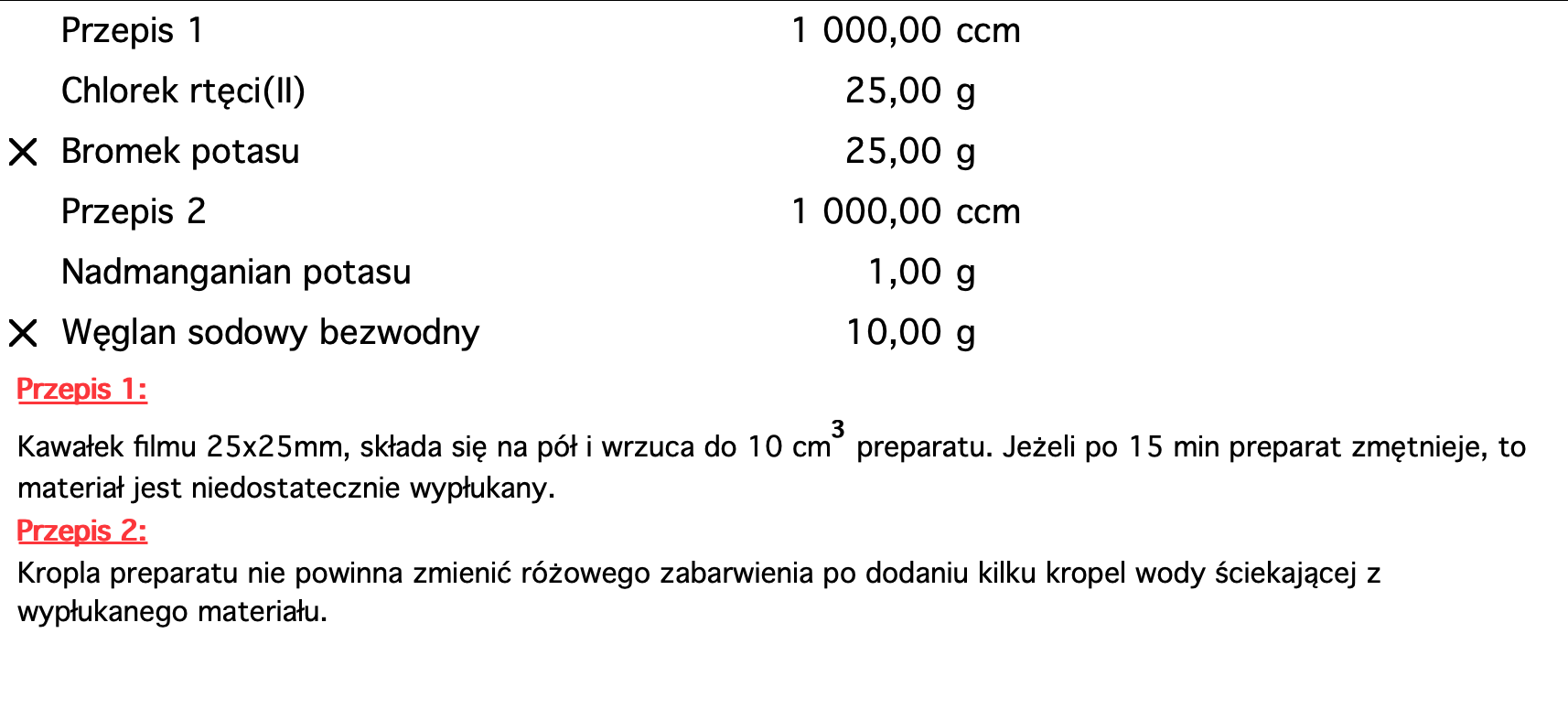

Zawsze możesz sprawdzić czy w ostatniej kąpieli są resztki tiosiarczanu słabym roztworem manganianu (VII) potasu.
Posty: 10511
płukanie negatywów
już to gdzieś na koreksie jest. ale nikt nie używa szukajki.
Posty: 1538
płukanie negatywów
Pierwszy przepis jest paskudny - ze względu na zawartość silnie trującego chlorku rtęci.
