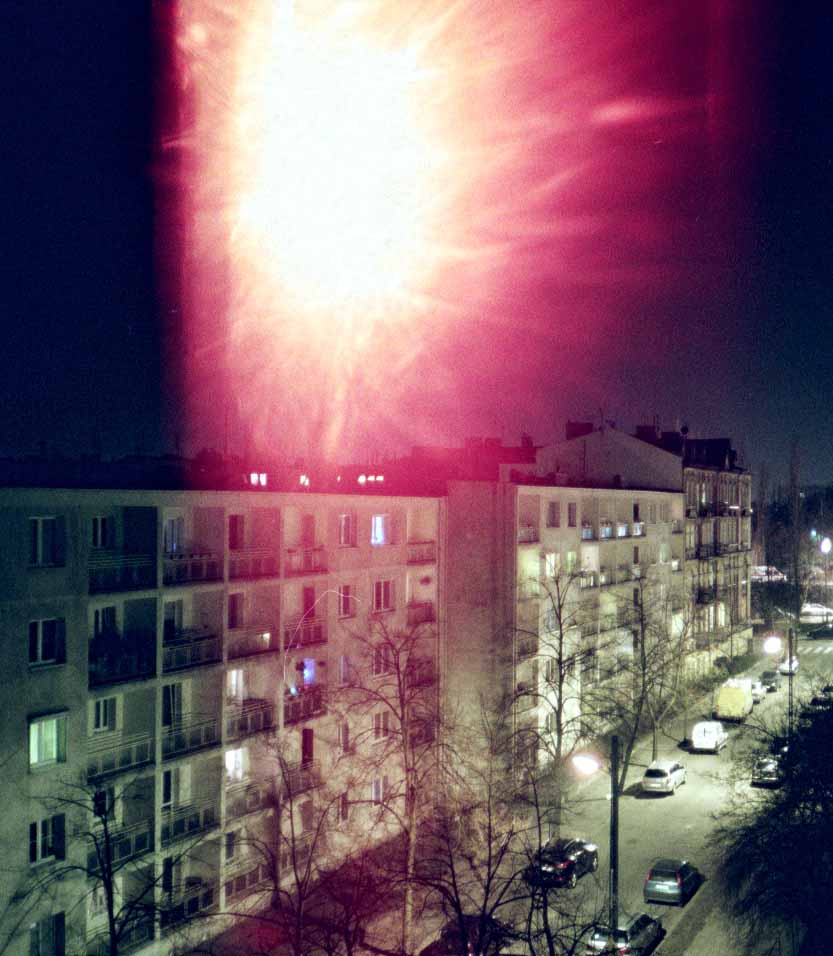

Kupiłem Olympusa XA i w prezencie z aparatem, (pewnie dlatego abym nie wystawił negatywa bo wskaźnik czasów w wizjerze się zacina) dostałem film Rossman 400. Po wywołaniu w labie na kilku klatkach pojawiły się zielone plamy. Poniżej prezentuję najwyraźniejszą i ewidentnie sięgającą brzegu negatywu. Wina labu, przeterminowany film, zaświetlenie?

Na pewno nie wina przeterminowania. Małe szanse, choć to możliwe, że powstało to w labie. Najbardziej prawdopodobne jest zaświetlenie, nieszczelny aparat lub kaseta. Pokaż cały pasek razem z brzegami/perforacją i najlepiej nie odwracaj do pozytywu.m16 pisze:Kupiłem Olympusa XA i w prezencie z aparatem, (pewnie dlatego abym nie wystawił negatywa bo wskaźnik czasów w wizjerze się zacina) dostałem film Rossman 400. Po wywołaniu w labie na kilku klatkach pojawiły się zielone plamy. Poniżej prezentuję najwyraźniejszą i ewidentnie sięgającą brzegu negatywu. Wina labu, przeterminowany film, zaświetlenie?

Jak widać plamy nie są najintensywniejsze z brzegu negatywu. Plamy występują też w kilku innych miejscach na negatywie (4-5 szt. nie wszystkie sąsiadują ze sobą), nie są tak intensywne (zdjęcia robione na zewnątrz w południe!) i sięgają poza perforację a czasem kończą się przed nią. Jak kiedyś sam wywoływałem tylko cz-b filmy nigdy nie spotkałem się z podobnym zjawiskiem.

Mi to jednak wygląda na nieszczelny korpus. Pamiętaj, że zaświetlenie na filmie nie musi wystąpić, gdy robisz kilka zdjęc pod rzad. Nawet w relatywnie jasnym oświetleniu. Ale wsstarczy, że zaostawisz aparat na kilka dni i potem zrobisz zdjęcie i pojawia się silne zadymienie.
Niepokoi mnie klatka 25-25A tam wyraźnie widać że najśilniejsze światło było w środku, mało tego widać strukurę tej plamy, jakby coś błysnęło.
ja podejrzewam, że na tej klatce aparat był dłużej eksponowany na szkodliwe warunki. ja aż takich wykwitów nigdy nie miałem, ale klatki, na których była dłuższa pauza, właśnie miały podobny wzór, sięgający aż do środka filmu.J.A. pisze:Niepokoi mnie klatka 25-25A tam wyraźnie widać że najśilniejsze światło było w środku, mało tego widać strukurę tej plamy, jakby coś błysnęło.

Aparat odebrałem we sobotę, załadowałem film, we wtorek oddałem do labu tak więc film długo nie leżał w aparacie. Jak oddam aparat do serwisu ze względu na wadliwe pokazywanie czasu top poproszę o przyjrzenie się uszczelnieniu puszki.
