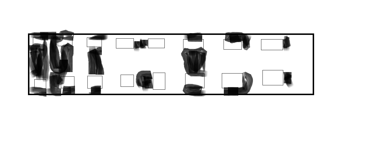

Paski w poprzek negatywu
Post autor: českotěšínský »
Witam,
u mnie problem jest następujący, nie wiem czy jest to kwestia sklejenia sie negatywu w koreksie (Krokus) i czy jest na to jakaś rada
(wołany był jeden film, klasycznie przewrotki , co minute x4), czy tez cos innego, np. kwestia tworzących się bąbelków powietrza i należy stukać o podłoże koreksem co jakiś czas podczas kąpieli w wywoływaczu lub też inna przyczyna? Np. niedomyty (małe szanse ale są) trzpień - bo chodzi o początkowe klatki, te najbliżej środka koreksu, lub coś zupełnie innego...
problem: pionowe smugi na pierwszych kilku klatkach od 0 do 9-tej, na klatce zero duże dwie szerokie czarne smugi, na pozostałych
smugi na wysokosci perforacji idące przez całą klatkę, lub tylko przy perforacji, z obu stron klatki, lub między perforacjami, bez wejścia w klatkę
szkic :
Pozdrawiam, dziękuję i kłaniam się uprzejmie
Ct

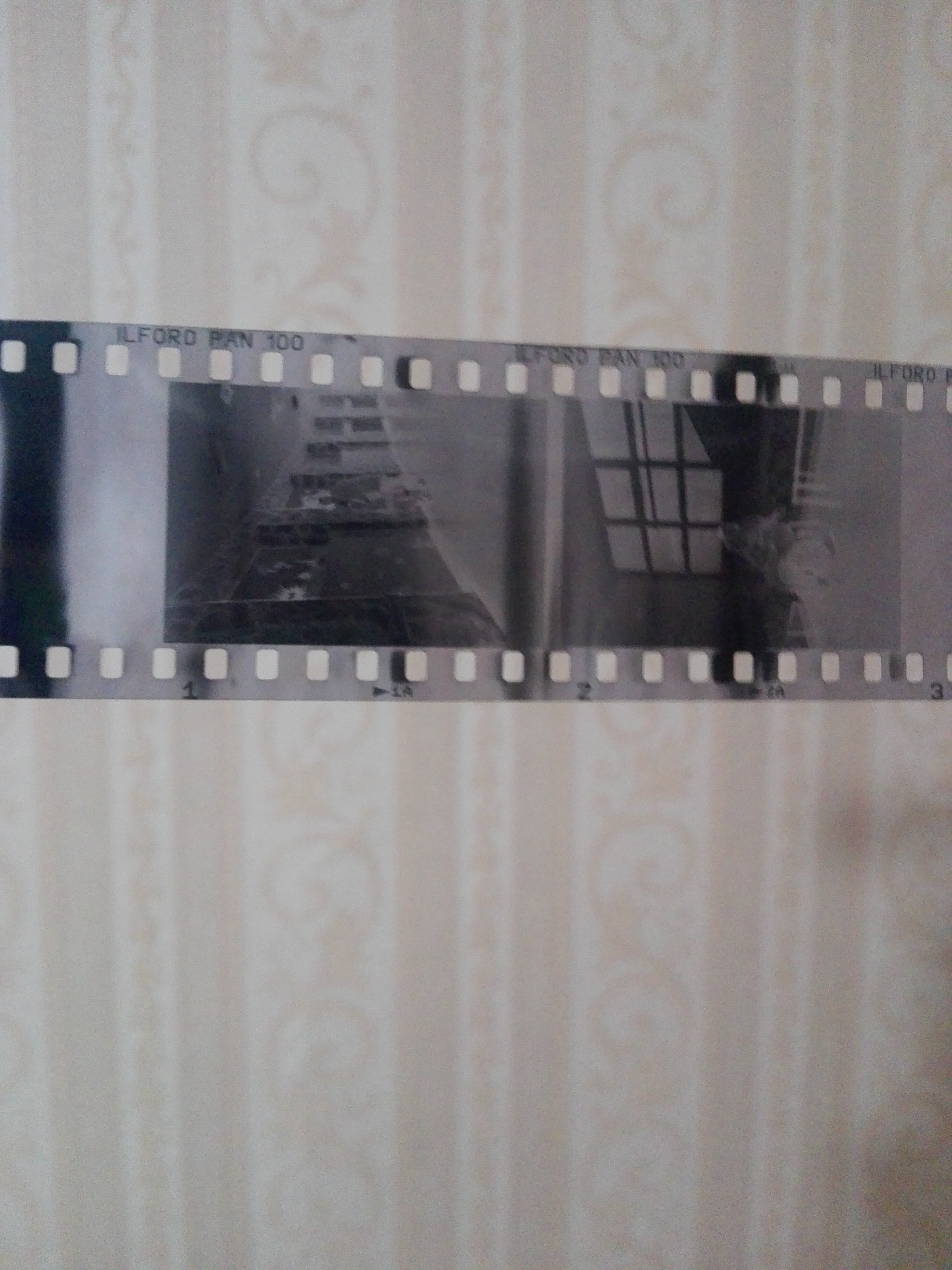

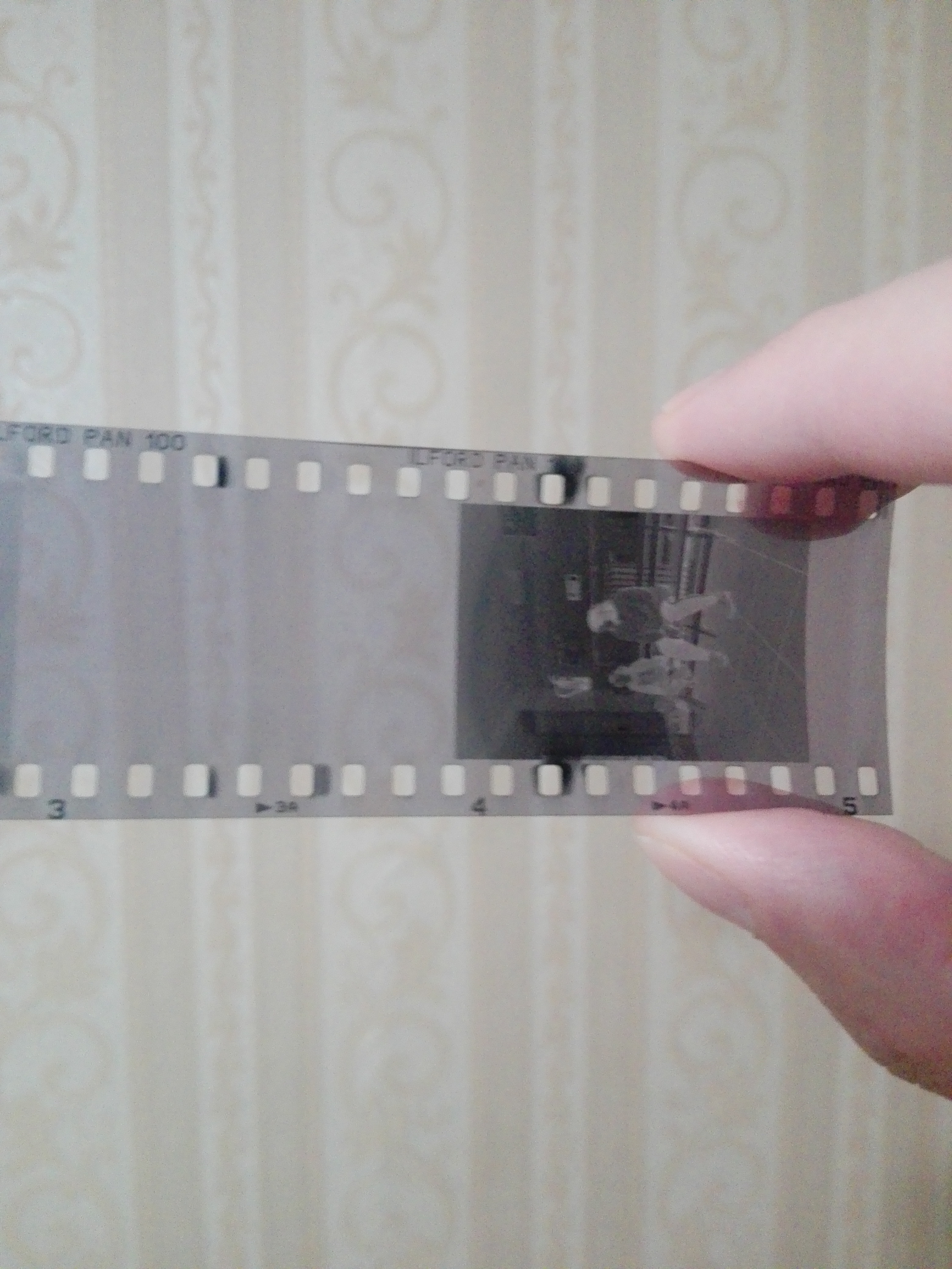

českotěšínský
Posty: 80
Rejestracja: 13 cze 2021, 10:49
Lokalizacja: Tschechoslowakei
Cześć,
dzięki za odpowiedzi, wysyłam zdjęcia (tak jak pisałem, czasem ta smuga leci po całej szerokości klatki,
czasem pozostaje tylko w okolicy perforacji i nie ma wpływu na obraz) :
Pozdrawiam serdecznie i dziękuję za wszystkie opinie
Ct
Jeśli film jest na folii poliestrowej, to częściowe zaświetlanie pierwszych klatek jest "normalne". Ta folia podłożowa działa jak światłowód, stąd ostrzeżenia producentów filmów by zakładać i wyjmować z aparatu w miejscach zacienionych. Jeśli to folia trójoctanowa, to takie zaświetlenia mogą być spowodowane zbyt szeroką szczeliną kasety, która "puszcza" światło. Może też zachodzić zjawisko światłowodu, jak przy foliach poliestrowych. Gdyby to była nieszczelność aparatu, to zaświetlenia byłyby na całym filmie. Jeśli są tylko na pierwszych klatkach to powstają zanim założy się film do aparatu.
českotěšínský pisze: 21 kwie 2022, 19:37 koniec filmu "wyciagam" z kasetki za pomocą innej kliszy, może za głęboko ją "wsadzam" w kasetkę i tu pojawia się tego typu ślad, lub rozszczelnienie, choć staram się to robić delikatnie - czy jest to możliwe?
No i sprawa jasna! Światło leci ci do wnętrza po perforacji podczas "wyciągania". Zrób sobie wyciągaczkę z dwóch pasków wyciętych, np. z czarnej okładki do bindowania dokumentów (w każdym papierniaku za grosze). Dwa paski o szerokości 35 mmm, jeden z końcówką wygiętą w stosunku do drugiego paska jak kaczy dzióbek i nic się nie będzie zaświetlać. Kawałki filmu nawet zaświetlone i wywołane (do czarnego) nie nadają się do tego właśnie z powodu otworów perforacji. Chyba, że robi się to po ciemku.
