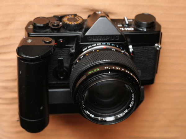

witam forum - to moj 1. post - mam/mialem troche zabawek olympusa, oto moje niesystematyczne, subiektywne i nieuporzadkowane wrazenia. ;-) nb. caly sprzet (prawie, ale to patrz nizej) jest na sprzedaz, ze wzgledow zawodowych nie mam niestety juz czasu zajmowac sie fotografia analogowa.
50mm
f1,2 - summa summarum chyba najgorszy optycznie obiektyw wsrod 50tek. przy pelnej dziurze jak z filtrem soft. obiektyw przy 1,2 jest tak miekki, ze nawet przy zwyklym nastawianiu ostrosci trzeba uwazac. ale ostrosc taka "robocza" juz gdzies m. 1,2 a 2,0. duza, jak na 50tke, dystorsja geometryczna. duza, na poziomie canona EF 1,4/50mm podluzna aberracja chromatyczna (przy otwartych przeslonach oczywiscie). bokeh troche gorszy niz u wspomnianego canona. bardzo jasny widok w okularze pryzmatu, subiektywna roznica jasnosci w stosunku do 1,4 chyba wieksza niz m. 1,4 a 1,8. oczywiscie duzy i ciezki, jak na olympusa. przy wszystkich wadach - ten obiektyw ma to "cos", to jest jak jazda mercedesem klasy S. jasnosc w pryzmacie, idealnie gladki ruch slimaka przy nastawianiu na ostro, jakas taka solidnosc i klasa. real estate wsrod 50tek, cudny obiekytw na cale zycie po prostu no, chyba nigdy go nie sprzedam... :-)
f1,4 - chyba najnudniejsza wsrod 50tek. bokeh minimalnie gorszy niz u f1,2, za to bardzo ostry. bardzo duze winietowane przy 1,4 prawie jak efekty specjalne. dystorsja, aberracja - nie ma. ostry, ostry, ostry. maly, lekki, praktyczny. moj ma nr. seryjny powyzej 1.100 000 a wiec z ostatniej, najlepszej serii. jest na sprzedaz.
f1,8 - maly, miniaturowy wrecz, wyglada jak jakas zabawka dziecinna. slodki. przy roboczych przeslonach ja nie widze zadnych roznic w ostrosci, kontrascie etc w stosunku do opisanych powyzej. leciutka dystorsja geometryczna. dobra ostrosc juz przy pelnej przeslonie, tutaj tez male winietowanie (mniejsze niz u f1,4). latwo sie nastawia ostrosc. fajny. mam trzy rozne sztuki na sprzedaz, jakos tak sie nazbieraly.
28mm
f2,0 - moim zdaniem najlepszy obiektyw olympusa, jaki uzywalem, do dzis nie moge odzalowac, ze go sprzedalem. jezeli wchodzic w system olympusa, to wlasnie dla tego obiektywu. dla mnie idealna ogniskowa i genialny optycznie. to nic, ze zbyt duza dystorsja i bardzo widoczne aberracje chromatyczne. kontrast i ostrosc przy pelnej dziurze sa powalajace. jak u leicii m.
f3,5 - mam na sprzedaz (stan jak fabrycznie nowy ze wszystkimi dodatkami). maly, malutki, malutenki. mala lub wcale dystorsja, to dla mnie wazne jezeli chodzi o obiektywy szerokokatne. zero aberracji chrom. (no bo... ciemny). mozna spokojnie focic juz przy pelnej dziurze. ladny bokeh, lepszy niz np. u canona f1,8/28mm. zdaje sie, ze nigdy nie wyprodukowano wersji z powlokami MC, ale w prakytce ja nie widze tu zadnych minusow. fajny obiektyw do podrozy.
24mm
f2,8 - nigdy go nie lubilem, wydawal mi sie nie calkiem ostry, duza dystorsja geometryczna. chyba brakuje mu minimalnie kontrastu. tu juz widac, ze system olympusa ma swoje lata. nikon 2,8/24mm AIS , ktorym kiedys bardzo duzo fotografowalem jest lepszy, moim zdaniem. :-(
to tyle od mnie, jak na 1. raz chyba wystarczy. jezeli ktos jest zainteresowany kupnem (mam tez 3 body w bdb stanie om-1n, 2x om-2n oraz rozne dodatki) to prosze o info na priva. sprzet mozna obejrzec we wroclawiu.
mój olympus om-1n z winderem i obiektywem f 1,2 50mm
uklony, marcin
