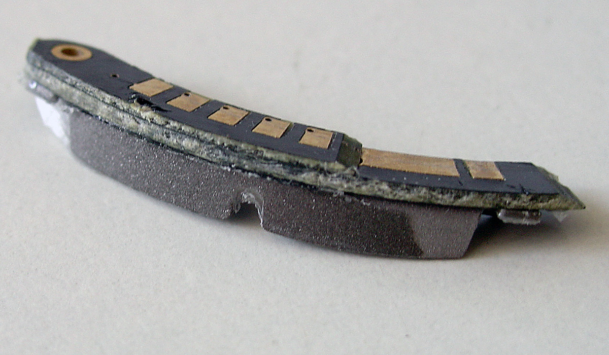

Nie pytając o nic Chńczyka, urwałem jego dzieło (nie dało sie odkręcić) kombinerkami. Lupa pomogła wyjaśnić, skąd się brał problem blokowania tego, za przeproszeniem, dyndaliona. Zdjęcie poniżej powie więcej niż tysiąc słów.
Obiektywy Contax/Yashica a Canon EOS
No to masz całkiem tanią naukę na temat chińskiej koncepcji projektowej
