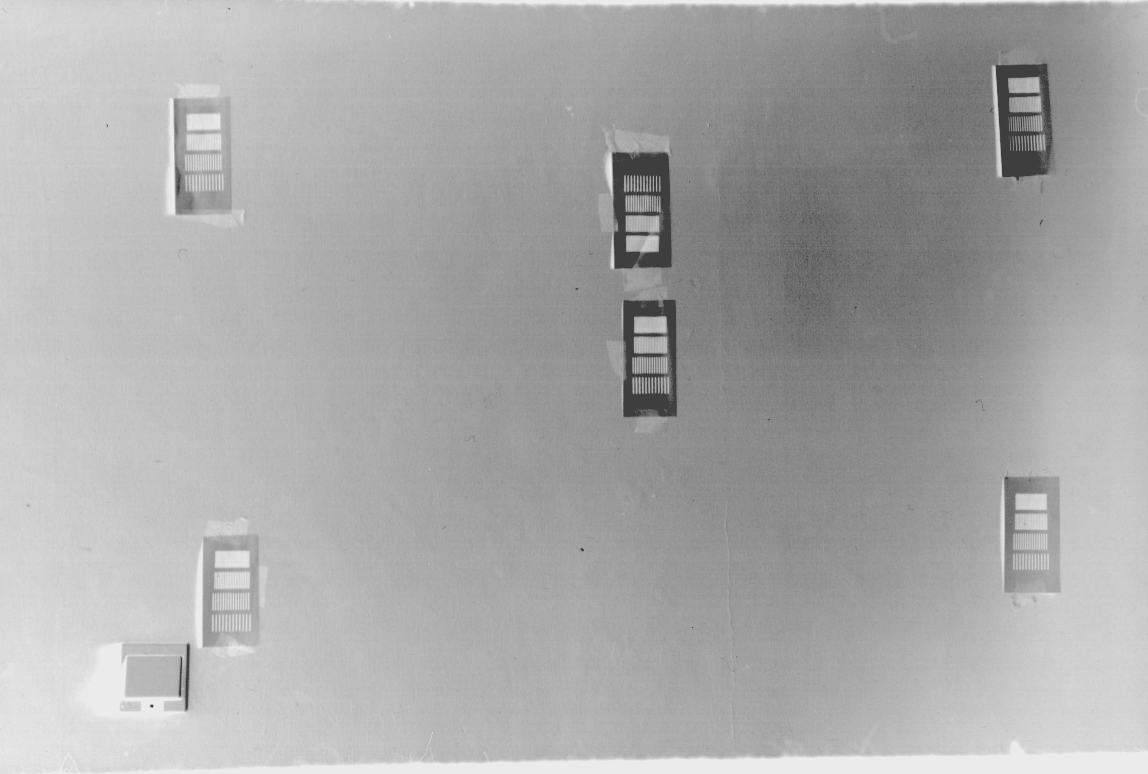

to może jednak zrób ten test z matówką vel. kalką m16, bo w tym momencie nawet nie wiesz, czy Twój obiektyw w ogóle ostrzy, a istnieje prawdopodobieństwo, jak pisał ulv, że jest rozkalibrowany. może industar i-23/24 nie jest jakimś cudem, ale to przecież sowiecki tessar i powinien dawać dość poprawne obrazy.
Z kalką trudno będzie, bo się wygina i nie zachowuje płaszczyzny (brak docisku). Lepiej już wykorzystaj matówkę z szufladki powiększalnika, posmaruj stronę matową jakimś kremem i zetrzyj nadmiar. Obraz oglądaj przez dobrą lupę (kiedyś były w foto-optyce lupy włókiennicze 10x), albo mikroskopem kieszonkowym (trudno zdobyć). Jednak wystarczy lupa filatelistyczna 5x albo obiektyw szerokokątny odwrotnie. Już nie pamiętam, czy w w tego typu obiektywie nie nastawia się przypadkiem ostrości przez obracanie pierwszej soczewki? Może ktoś rozkręcał i nie trafił gwintem w to samo położenie? Stąd może być niezgodność ostrości ze skalą na obiektywie. Mieszkowce były dodatkowo justowane za pomocą papierowych podkładek pod zamocowanie obiektywu do czołówki - może ktoś papierki wyrzucił podczas konserwacji? Jak zdobędziesz matówkę, to kombinuj, na pewno obraz się poprawi.

Dziękuję za dobre rady. Nie mogę jednak wykluczyć mimo wszystko winy statywu (raczej statywiku) który jest bardzo lekki (połowa wagi aparatu) i nieznanej nośności a używając niezbyt długiego wężyka dość mocno musiałem nacisnąć. W związku z tym zdążyłem rano załadować nowy film i w celu wyeliminowania tych czynników (wężyk już sam się wyeliminował prze autodestrukcję) wykonałem zdjęcie kładąc aparat na meblu, używając samowyzwalacza a zwłaszcza przysłony 22. Jeśli i teraz będzie nieostre to zwracam sprzęt jeśli się uda (jeszcze nie wystawiłem opinii sprzedającemu). W pierwszym poście zamieściłem też całą zeskanowaną klatkę zdjęcia z balkonu, chyba jest ostrzejsze niż poniższa cała klatka z testu.

nie wiem jak to ma miejsce w przypadku starszych szkieł, ale obecnie szczyt ostrości osiąga się przy przysłonach rzędu 8-11, na pewno nie 22.

Xneon - przy tej wielkości materiału światłoczułego, dyfrakcja wydaje mi się występuje dopiero przy mocniej przymkniętej przysłonie niż 22 (choć może mi się wydawać) :)
Henry
Posty: 1084
Lokalizacja: Olsztyn
Post autor: Henry »
Występuje tak samo (fizyka), ale z racji większego materiału ma mniejsze znaczenie niż problem z nieostrością i aberracjami.

Moskwa 5 dojechała, popstrykałem i muszę powiedzieć, że jeśli jest jak piszesz, to masz problem. Industar w Moskwie to "ruski" Tessar i rzeczywiście obiektyw jest niezły, na moje oko nie ustępuje optyce Fleksareta. m/z jest po prostu świetnie. Podglądowo możesz spojrzeć na pierwszą moją fotkę z Moskwy 5 na moim Flickrze.

Czy mógłbyś wrzucić zeskanowany fragment zdjęcia na forum, (np. ławkę ze względu na wyraźne krawędzie)? Na Flikrze znalazłem trochę skanów zdjęć z Moskwy 5 z pełnych klatek. Jakim czasie robiłeś zdjęcie? Jak wygląda obiektyw?

Czy mógłbyś wrzucić zeskanowany fragment zdjęcia na forum, np. ławkę ze względu na wyraźne krawędzie
Fotek z całego kadru z Moskwy 5 znalazłem wcześniej co najmniej kilka na Flikr natomiast pomógłbyś mi bardzo (tak mi się wydaje) zamieszczając wycinek porównywalny wielkością z moim testem (np. ławkę).

Właśnie się zapisałem na Flickr, niestety nie mogę zeskanować negatywu w takiej samej rozdzielczości ja Ty. Na forum wszystko jest przeskalowywane w dół to ułatwia porównanie.
Wydaje mi się że Twoja Moskwa daje ostrzejsze obrazy.

Pokrótce opiszę co robię i dlaczego. Jako, że nie mam skanera bębnowego a tylko "zwykły" Epson V500 photo, muszę się zadowolić słabszą jakością. Za radą iStockphoto, zalecają skanować między 3600 a 5600dpi, ja sobie ustaliłem wielkość na 4800. Plik z Moskwy przy takim skanowaniu to 172-176Megapikseli, rozmiar 140x80cm lub odrobinę więcej. Plik waży 1Gb. Na tym pliku odplamkowuję, przy tej wielkości nawet syfki z oka można usunąć bez szkody dla fotografii, odplamkowuję, poprawiam kontrast i lekko wyostrzam. Tak przygotowany plik pomniejszam do rozmiaru 5xwielkość negatywu i wygląda to naprawdę zadowalająco, przynajmniej mnie zadowala, ale chyba nie tylko. Upierdliwi inspektorzy z iStocka odrzucają mi 50% moich wypocin z cyfry, z tak przygotowanych analogów odrzutów w zasadzie nie ma. Powiększenie x 5 daje przyzwoite rozmiary odbitek. Przy zachodniej optyce pewnie odważyłbym się na powiększenie standardowe czyli x 10. To jednak dopiero jak sobie zanabędę (duże prawdopodobieństwo, że nigdy) Rolleiflexa czy Fuji G690. Póki co na optyce "demoludzkiej" działam w ten sposób i jestem zadowolony. :)
...dopisek..:
Jakość optyki z Moskwy nie ustępuje tej z Fleksareta, "Ptaszki na plaży" w rozmiarze 19,5Mpisela, 46x30cm zostały właśnie zatwierdzone przez iStockphoto. To nic wielkiego, ale dla mnie potwierdziło to co widziałem sam, optyka Moskwy jest naprawdę bardzo dobra :D
