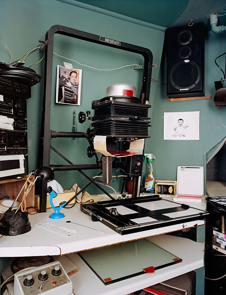

Posty: 5678
Mocowanie filtrow podobiektywowych
ja kładę tu, zamiast czerwonego szkiełka:
dejnekas
Posty: 568
Lokalizacja: Londyn
Post autor: dejnekas »
rbit9n, Też o tym myslalem. To moze byc najlepsze rozwiazanie w najrozsadzniejszej cenie.
