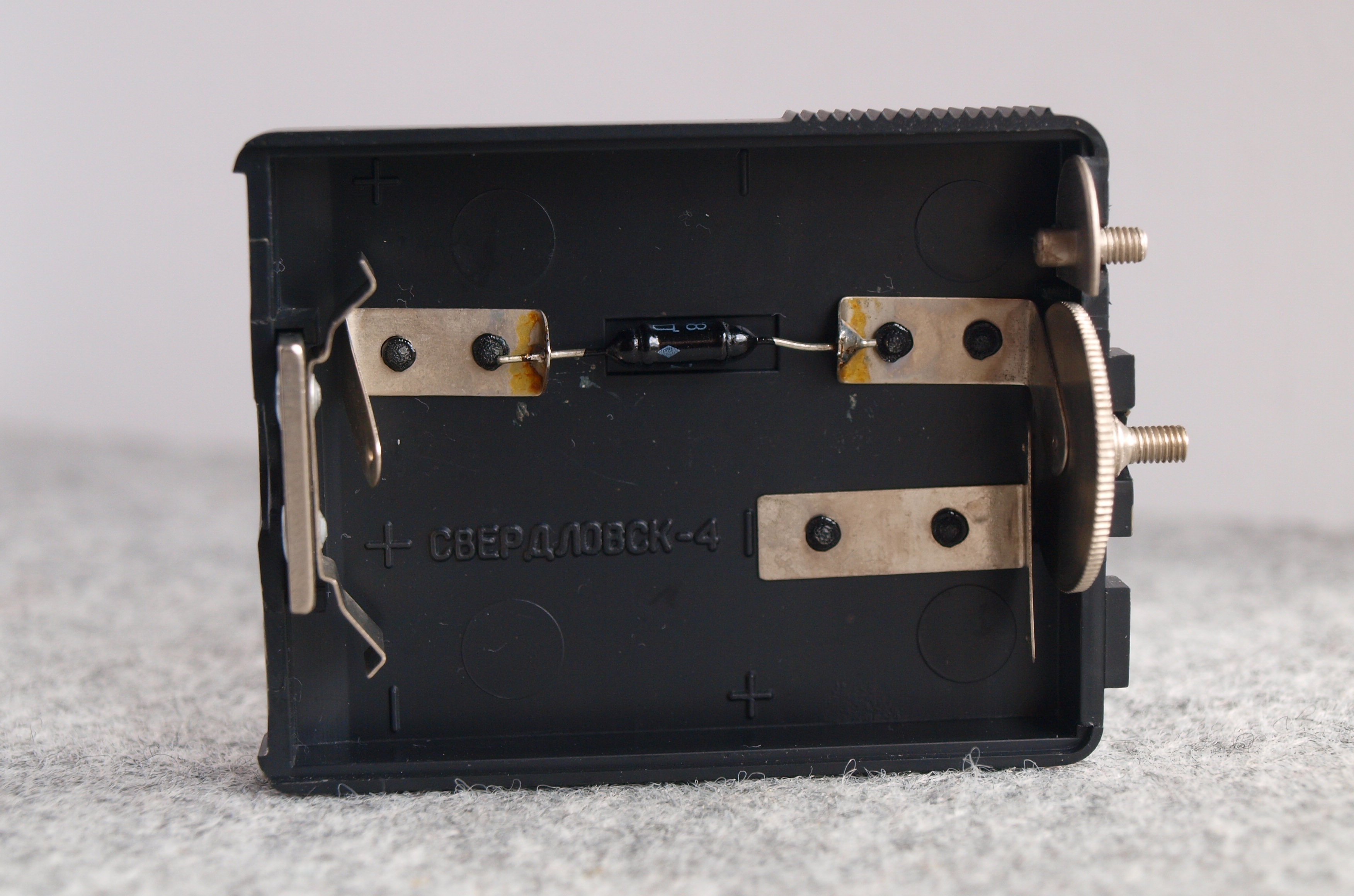

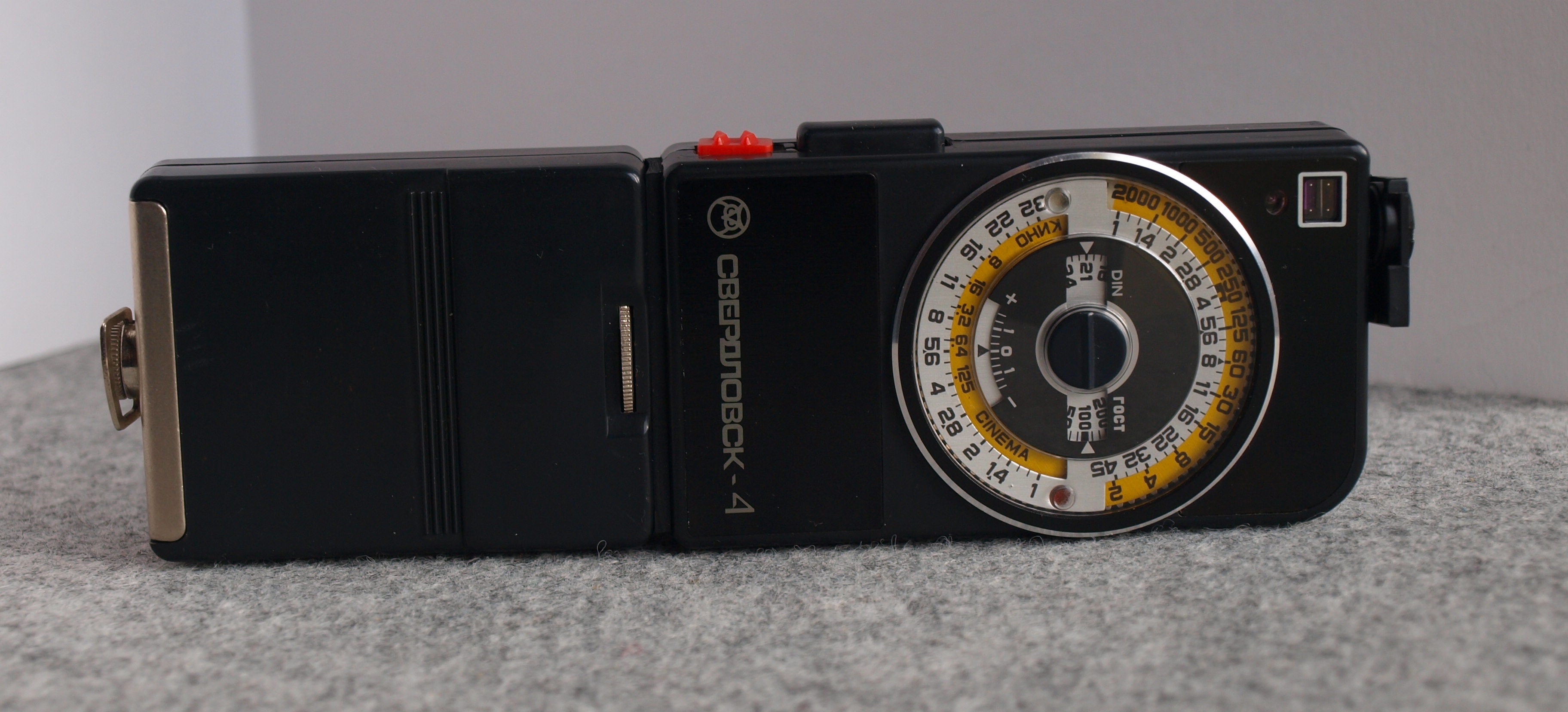

Do zasilania zgodnie z instrukcją producenta potrzebne jest napięcie od 3 do 4 woltów. Jako dodatkowe wyposażenie dodawano pudełeczko na trzy baterie AA, wewnątrz którego była wlutowana w szereg z nimi krzemowa dioda, dająca spadek napięcia ok. 0,7 wolta. Widać ją na zdjęciu. Swierdłowsk z tym pudełeczkiem jest trochę duży, więc wlutowałem taką diodę wewnątrz światłomierza i zasilam go z trzech guziczków SR44 włożonych w kawałek plastykowej rurki z podkładką dystansową, bo same baterie są za krótkie.
Porównanie z Sekonikiem 208 nie wykazało żadnych różnic, a jedynym kłopotem, było nauczenie się, w którą stronę kręcić krążkiem Swierdłowska :-D .

PS. W celu otwarcia Swierdłowska należy delikatnie odkleić blaszkę z tabelkami naświetlenia - np. tapeciarskim nożykiem szerokości 19 mm - pokażą się śrubki, które trzeba odkręcić. W.
