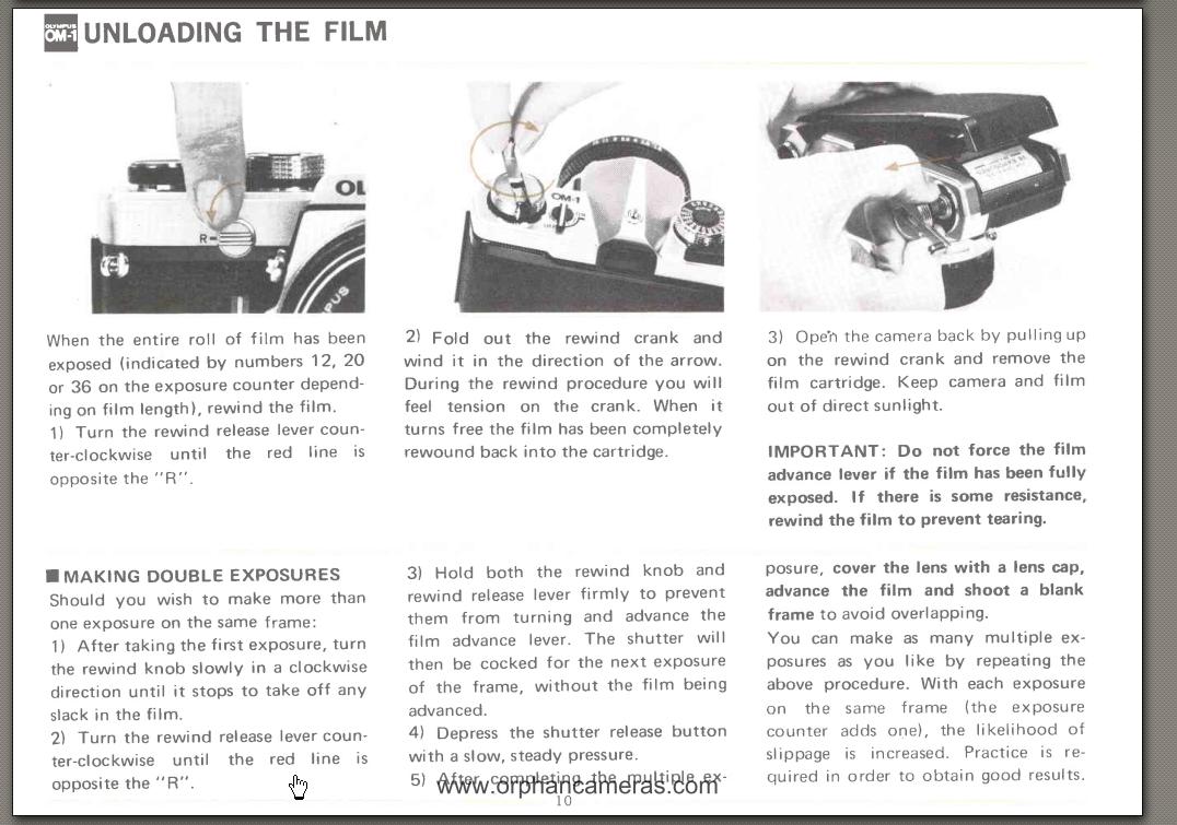

J.A. pisze: 23 kwie 2023, 21:29 Chętnie zobaczę w których, ale jeżeli faktycznie jest opisane, to jest odpowiednio dopracowane. I na pewno nie jest to procedura, w stylu
1. Napnij film korbką zwijania powrotnego.
2. Wciśnij przycisk zwijania powtórnego
3. Przytrzymaj korbkę zwijania powrotnego i jednocześnie naciągnij migawkę dźwignią szybkiego naciągu.
Zwłaszcza p. 3, nie wchodzi w rachubę, a to z tego powodu, że sprzęgło przewijania filmu, czyli to co napędza dwa koka zębate do perforacji ciągle ciągnie, a tylko zablokowanie mechaniczne filmu w kasecie powoduje w tej "procedurze", że film się nie przewija.
Praktycznie nie znam angielskiego, ale Olympus chyba taką właśnie procedurę proponuje w modelach serii OM.

Z_photo, Dzieki. Dokladnie o ten opis Olympusa chodzilo

J.A. pisze: 23 kwie 2023, 21:07 Ja w takich aparatach po prostu w odpowiednim momencie otwierałem drzwiczki, nie wiem czy minolta nie zawoła "help", ale w niskich modelach Canonów to działa bez problemu, albo w starszych serii 600, czy nawet w T50/70.
W trakcie automatycznego zwijania powrotnego? W Minolcie? Tu nie kręcisz korbką.

Z_photo, To jest fragment dotyczący zwinięcia powrotnego filmu.

oKuba pisze: 23 kwie 2023, 23:39 Tutaj juz zaczynasz doginac rzeczywistosc tak aby pasowala do Twojej tezy.
Nie, tu sobie po prostu zakpiłem. Ale fakt, to co opisujesz przy odrobinie naginania można przyjąć za funkcję nie opisaną w instrukcji. Tylko tak jak mówię, ona prowadzi do uszkodzenia sprzęgła naciągu migawki z przewijaniem filmu.

Minolta Dynax 9xi - zwijanie powrotne filmu - konfiguracja
J.A. pisze: 24 kwie 2023, 08:12 Z_photo, To jest fragment dotyczący zwinięcia powrotnego filmu.
Nie tylko:
You can make as many multiple exposures as you like by repaeating the above procedure..
Dokladnie o tym wlasnie pisalem
