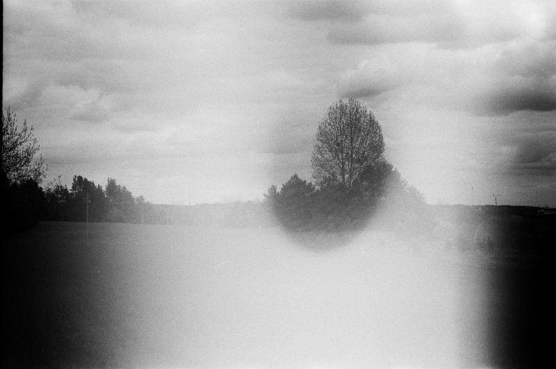

Jestem nowy na forum więc od razu witam się. Mój problem dotyczy pewnego elementu zdjęć wykonanych Zenitem E (szkło helios 44-2) film Ilford delta 100.
Prawy górny róg kadru w prawie wszystkich (lecz nie wszystkich) fotografiach - ten dziwny błysk. Pierwsze ze zdjęć wykonane zostało z identyczną ekspozycją co poprzednie - nastąpiło dziwne prześwietlenie zdjęcia. Zatem tu pojawia się moje pytanie - Czy to błąd niesprawnej migawki, która faktycznie momentami chodziła "oklaple" ? Jeśli tak, to czy warto dać to komuś do serwisu i sprawdzenia czy lepiej kupić coś nowego?

To może być migawka, może być też nieszczelność, ale generalnie warto zmienić korpus na coś porządniejszego niż Zenek.
Posty: 1539
Migawka?
To może być problem nieskutecznego (po latach użytkowania) uszczelnienia ścianki tylnej. Rzecz prosta do naprawienia - nawet samodzielnego.
Gdyby jednak w aparacie występowała poważniejsza usterka, wymagająca interwencji serwisu, to moim zdaniem gra nie warta jest świeczki. Za kwotę niewiele wyższą niż koszt serwisu można kupić sprawny aparat, o funkcjonalności znacznie wyższej niż Zenit.

Dziękuję za odpowiedź. Spodziewałem się, że serwis nie będzie się opłacał. W takim razie chyba czas spróbować innego aparatu. Jeśli ktoś ma jakiś ciekawy korpus na sprzedaż to chętnie (Ten Zenit to mój pierwszy analog i nie wiedziałem zupełnie czego się spodziewać)

Czy na pewno powyższe "uszkodzenia" na zdjęciu nie są winą Heliosa? Wydaje mi się, że to mało możliwe, ale pytam dla pewności, bo chętnie bym go zostawił.

Gromon pisze: 09 maja 2020, 13:10 Czy na pewno powyższe "uszkodzenia" na zdjęciu nie są winą Heliosa?
Sądzę, że wątpię. ;-)
Gdyby za te artefakty był odpowiedzialny obiektyw, to byłyby one widoczne już w celowniku.
