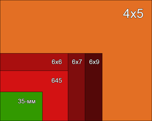

4Rider, no wiesz 24x36 (mniej, ale niech będzie) = 864
56x68=3808
3808/864=4,4, przy 2,9 dla 6x4,5. A jak przełączysz te milimetry kwadratowe na wagę, to bilans wychodzi bardzo niekorzystnie. Miałeś to w rękach? O problemach z krótkimi szkłami nie wspomnę.

Porównanie
- Załączniki
- images.png (11.11 KiB) Przejrzano 3244 razy

The way I am, No jak założysz 50, która jest odpowiednikiem 24 mm w małym obrazku na formacie 6x7, to jaka będzie w 6x4,5?
90-tka która w 6x7 jest zajebistym standardem, na 6x4,5 robi się nieznośnie długa

90 dla 645 jest odpowiednikiem 52mm dla małego - krótsza od biotara/heliosa (dla 67 to wypada 45 mm)
50 dla 645 = 29,4 dla małego (dla 67 to odpowiednik 25 mm)
Jakiejś ogromnej różnicy o której wspominasz nie widzę, szerokokątny ciągle jest szerokokątnym, a standard ciągle zalicza się do standardów, a zrobić krok czy dwa w tył to niezbyt wielki wysiłek.
Na Korexie ktoś kiedyś napisał:
Ze strony Schneidera o przelicznikach
ogniskowej do róznych formatów :
dla 6x4.5 - x1.7, dla 6x6 - x1.8,
dla 6x7 - x2.0, dla 6x9 - x2.3,
dla 9x12 - x3.3, dla 4x5" - x3.6,
dla 5x7" - x4.8, dla 8x10" - x7.2
