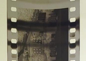

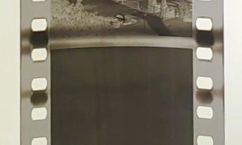

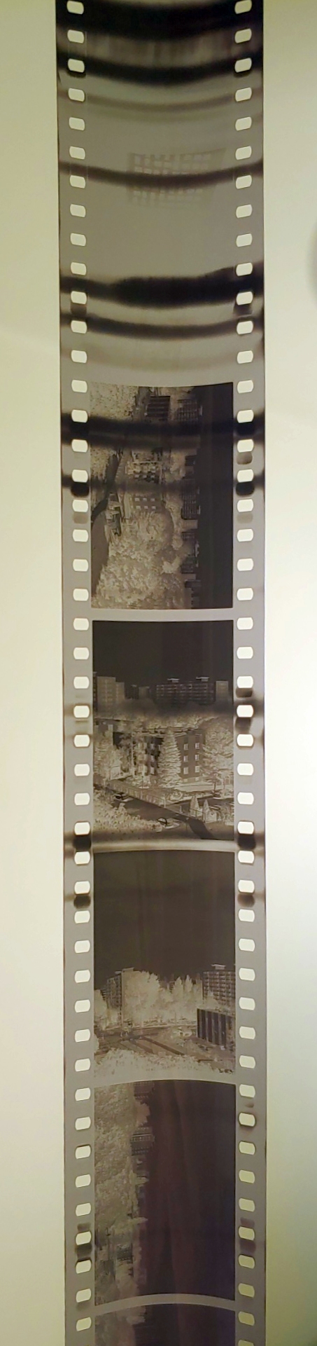

Było już coś podobnego, ale na filmie konfekcjonowanym przez producenta. Tu mam przypadek na ORWO UN54+ nawijany z puszki. Film w jakieś nie znanej mi kasecie. Ostatni pasek na czwartym kadrze, dalej minimalne zaświetlenie wokół otworów perforacji na trzech kolejnych klatkach. Co sądzicie?

Pewności nie mam, ale wg mnie najbardziej podejrzana jest kaseta. Świadczy o tym fakt, że sekwencja pasków się powtarza, przy czym na głębszej warstwie błony paski są mniej widoczne.

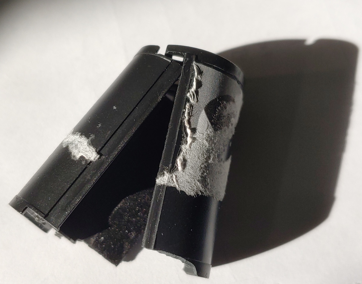

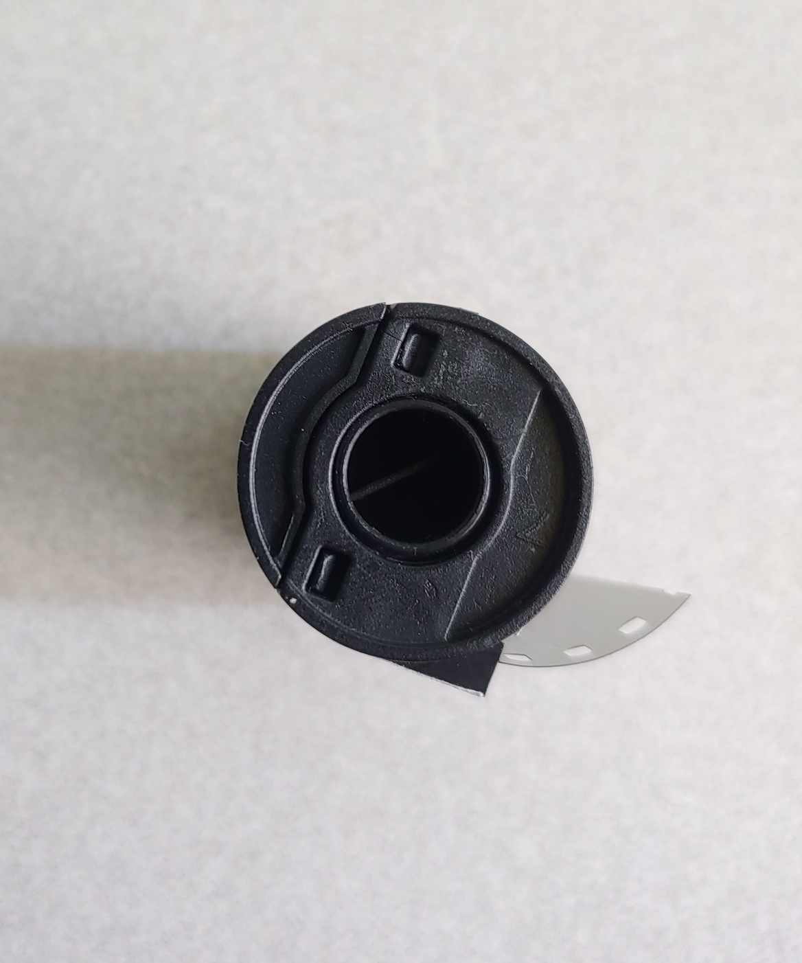

Może tak być. To jest rozbieralna kaseta Fomy. Składa się z dwóch części, takich półwalców i prawdopodobnie powtórne zamknięcie nie gwarantuje szczelności.

Także obstawiam kasetę.

Łysa albo rozkraczona szparka. Kaseta fomy nowego typu.
