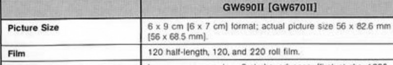

Już samo zrobienie filmu 120 o połowie długości wpędziło by producenta w nieładną kłopoty.
Gdyby ktoś kupił taki film i byłoby na nim napisane 120, to mógłby i na pewno znalazłby się taki nie jeden, co by pozwał producenta o „stracone” zdjęcia życia.
Właśnie dla tego każdy film ma inne oznaczenie cyfrowe.
Dla tego mamy filmy 135, 635, 120, 220. I dla tego są one wyraźnie na opakowaniach zaznaczone.
Kupię Fuji GW690 III LUB GW680III
J.A., głupcem jednak jesteś nie mędrcem, te filmy były dostępne tylko w Japonii
i wiedzą to na całym świecie i na Tajwanie i w USA i nawet tu, aby nie we Wsiach Połączonych :-P
Nawet w instrukcji wyraźnie stoi, dowierzasz?! no niesamowite, jaka atrakcja :mrgreen:

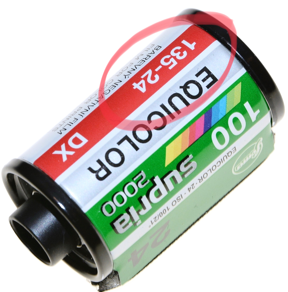

J.A. pisze: 21 paź 2021, 18:38 Właśnie dla tego każdy film ma inne oznaczenie cyfrowe.
No, ale akurat 135 to bywały na 12, 15, 18, 24, 36 klatek. Teraz z tego widzę tylko 24 i 36, ale i tak.
Posty: 10516

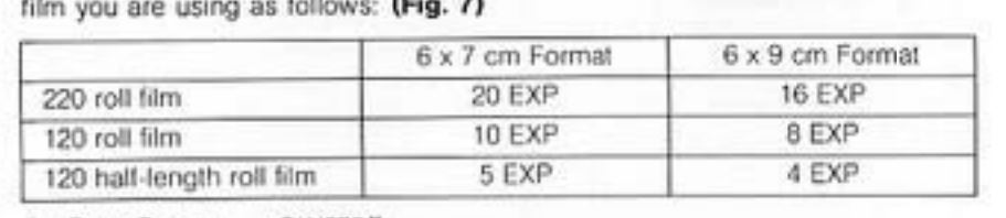

PPaweł, zgoda, ale zawsze po myślniku jest długość.
J.A., no przy 120 krótkim też jest podana długość jak widać w instrukcji powyżej.
